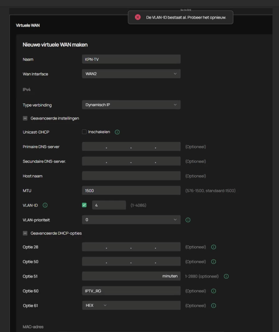

Ik wil graag TV van KPN (HDMI kastje) gebruiken icm mijn eigen router ER706W en deze draait de laatste firmware > gecontroleerd via website TP-Link. Het internet heb ik ingesteld en werkt perfect.
Zelfs zonder speciale IPTV instellingen te maken in de router werkt TV kijken puur met een UTP kabel vanuit de router naar TV-BOX KPN. Enkel vindt ik het scrollen van zenders zeer langzaam gaan en daar zal nog een extra instelling voor nodig zijn denk ik bij de router > IGMP of IPTV.
Kan iemand mij helpen om daar de juiste instellingen te maken en evt poorten die ik moet open zetten naar het interne IP adres welke trouwens vast in toegekend aan de IP-TV Box. Nu heb ik nog niets ingevuld bij de opties IPTV in de (Omada-Systeem) ER706W.
Bedankt voor jullie hulp!

Ik heb de instructies gevolgd zoals bij de ER605 maar als ik VLAN 4 geef krijg ik een error dat ik al een VLAN 4 heb en dat klopt (1 t/m 4 VLAN in gebruik). Op een andere VLAN zoals 5 bijvoorbeeld werkt het niet. Verder had ik alle instellingen hetzelfde staan zoals het topic aangeeft. Ik heb alles verwijderd en puur IGMP aangezet op V3 voor de standaard WAN poort. TV werkt enkel is bladeren zenders heel traag. Misschien dat KPN en of Omada daar ooit nog een oplossing voor vindt en heb liever dit “nadeel” van bladeren dan een modem van provider tussen mijn netwerk en internet.

​@SkyFall kan je screenshot sturen van wanneer je die melding precies krijgt?

​@SkyFall Heb je denk ik al onder LAN een VLAN met id 4? Volgens mij kan je dit zien als bug, omdat deze VLAN settings voor de WAN zijn.
Zelf heb ik voor de zekerheid geen VLAN 4 en 6 intern om enige verwarring te voorkomen. Denk dat dat reden van de foutmelding is.
  • okt. 17, 2025 8:04 p.m. UTC
Het is zeker een bug maar de VWAN wordt niet opgeslagen. Misschien als ik ooit mijn VLAN 4 niet meer nodig heb zal ik die weg halen. Verder wacht ik het af want er zal uiteindelijk een oplossing komen dat KPN TV via een andere manier gaat en of zelfs een box niet meer nodig is om perfect beeld te krijgen.
Vrees dat het op moment onmogelijk is maar ik ga niet mijn gehele setup veranderen voor TV.
Dank voor de hulp en goede tips!

​@SkyFall Heh?
Ik heb het even dubbel gecontroleerd en ik kan inderdaad ook geen VLAN ID invullen onder Virtual WAN als deze al bestaat onder Internet > LAN. Het is voor jou vrij simpel op te lossen door onder LAN dus geen VLAN 4 te gebruiken.
Het is heel misschien een kleine bug dat je deze foutmelding onterecht krijgt, omdat dit over de WAN zijde gaat. Maar kans is veel groter dat ze dit wel bewust hebben gedaan, omdat het ergens toch verwarring/issues kan opleveren. → Je zou dit eventueel kunnen navragen op het TP-Link forum.
Voor mijn gevoel wacht je nu op een oplossing die waarschijnlijk nooit zal komen. Dus als je maximale uit je KPN TV+ wilt halen, is zo’n wijziging wel aan te raden (voor in de toekomst).
En als je dat echt niet wilt, dan zou ik je KPN Box op Unicast zetten (zoals ​@joey92) al zei. Op die manier zal je box niet eerst multicast proberen en na paar seconden terugvallen. Dat maakt zappen sneller, maar beeldkwaliteit wel iets minder.
Instellingen > Beeld > Videomodus
  • okt. 17, 2025 8:45 p.m. UTC
Ik zal kijken of ik na mijn vakantie de VLAN4 reserveer voor VWAN4 en de apparaten op LAN4 verwijs naar VLAN5 > nieuwe LAN. Tot die tijd inderdaad Unicast gebruiken.
