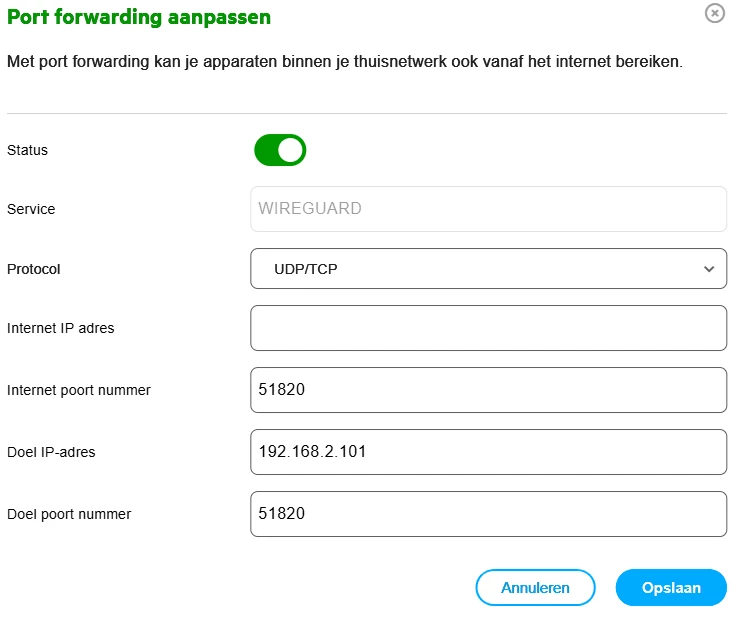

Beste allen,
Ik heb een Raspberry Pi met WireGuard draaien en ben al een hele tijd zoekende om hem werkend te krijgen. Ik heb de instellingen volgens mij allemaal goed staan maar als ik de configuratie middels de gegenereerde qr code in mijn WireGuard app op mijn telefoon inlees krijg ik geen verbinding.
Port forwarding staat goed in de router (Experia Box 10 met V10.C.25.08.03)
AI zegt me dat ik mogelijk een tussenroutewr moet plaatsen, maar ik wilde eerst aan jullie ervaringsdeskundigen advies vragen.
Ik heb de andere WireGuard topics al door gebladerd, maar dat hielp nog niet echt.
Bedankt alvast!

Hoi,
Kun je wat meer informatie geven?
  • poortnummer in je Experiabox.
  • wat is de status van je firewall op de RPI?
  • wat is je poortnummer van je RPI?
  • October 30, 2025
Wireguard werkt met de V10 zonder probleem.
Tussenrouter is complete onzin van AI, als de Pi niet te bereiken is dan is de tussenrouter ook niet bereikbaar, of adviseert AI DMZ of beter gezegd “exposed host” te gebruiken?
De QR code moet uiteraard het externe IP adres bevatten.
Werkt Wireguard lokaal via WiFi ? Je moet dan wel even het server adres aanpassen naar 192.168.2.x of een nieuwe configuratie genereren.
Port forwarding in de V10: UDP poort 51820 (tenzij anders gekozen) naar het IP adres van de Pi.
“Internet IP adres” NIET invullen !
Is er een (“ufw”? ) firewall actief op de Pi die aangepast moet worden voor Wireguard?

Ik heb Raspberry Pi OS in een virtuele machine draaien met daarop Wireguard.
Het enige dat ik hoefde te doen is deze port forward om het te laten werken (Wel op de Box 12):
Forum|alt.badge.img+2
  • November 5, 2025
Ik gebruik ook Wireguard en geen TCP poort 51821 geforward. Hoe kom je erbij dat dit zou moeten ​@Woetter22 ? Heb je een linkje?
Klopt in principe heb je TCP niet nodig.
Echter heb ik destijds ook problemen gehad met de verbinding.
ik kan zo niet meer vinden waar ik de info vandaan heb gehaald destijd.
debian - WireGuard & UFW : UFW blocks traffic on wg0, even if a rule allows it - Server Fault
Maar bij mij had het iets te maken met UFW / Firewall en op de één of andere manier werkt het bij mij niet zonder de TCP poort open te zetten.
Dus mocht het op de normale manier niet werken dan is dit nog het proberen waard.
(ik had inderdaad beter in mijn vorige reactie kunnen vermelden dat het hier om een uitzondering gaat)
  • November 5, 2025
Wireguard is van zichzelf uitsluitend UDP. Er schijnen wel VPN providers te zijn die Wireguard kunnen inpakken in TCP, om zo Wireguard over TCP/HTTPS te laten lopen en zo de meeste kans te hebben door blokkades heen te komen, zoals ook OpenVPN dit kan. Dan betreft het in ieder geval een uitgaande verbinding en dan hoeft in de router niets ingesteld te worden, behalve firewall.
De debian link gaat over heel iets anders: de wg0 Wireguard link kreeg een HTTPS packet bestemd voor de buitenwereld. Dit krijg je als in de wireguard configuratie AllowedIPs=0.0.0.0/32 staat en het hele internet dus over de Wireguard link gaat.
Dan moet je op de Wireguard server wel de routing correct instellen en toelaten in ufw, heeft niets met de router te maken.
Dus: een poort op de router  moet voldoende zijn  voor Wireguard en in ieder geval UDP.
