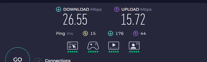

maar zelfs dan is wifi snelheid veels te laag toch….
Met Wifi4 2,4Ghz kan je theoretisch 300Mbs bereiken, normaal is 200Mbs. 26Mbs is te laag.
Theoretisch wel ja. Maar dat hangt ook van de bandbreedte af (20 of 40Mhz) en of de cliënt meerdere MIMO-streams kan gebruiken. Ik denk dat beide hier niet optimaal gebruikt worden.

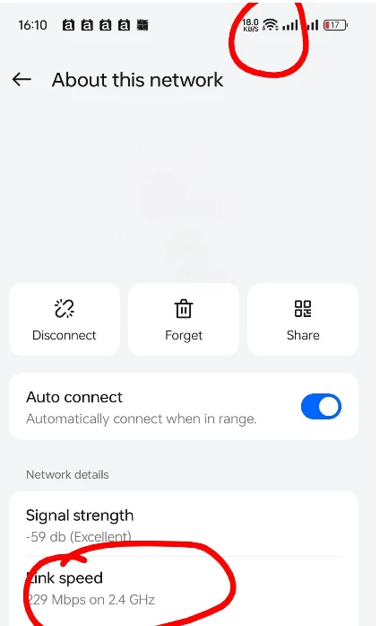

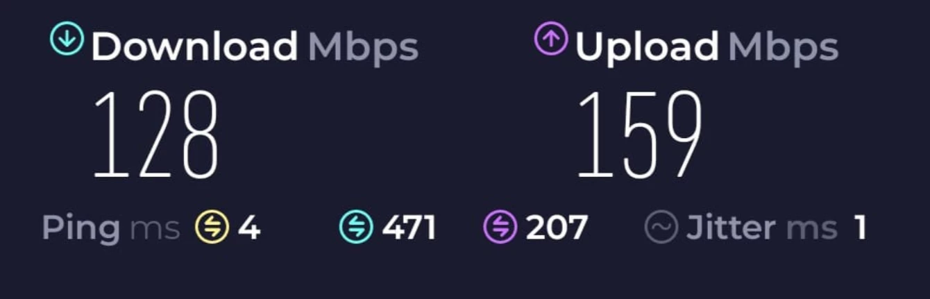

Beneden wifi rond de 300...en opeens weer 50…geen idee waarom dat zo schommeld
Op laptop 300 en telefoon 170….nog steeds niet de snelheden die ik verwacht maar wel beter..
​@rvk01 ik heb een Oppo Reno 8, ik zie daar staan bij link speed 230Mbps on 2.4 Ghz terwijl naast mijn wifi icoontje een 6 staat...begrijp er niks van
daarnaast als ik op hetzelfde moment een speedtest doe zie ik 123 mbps...hoe kan dat verschillend zijn
De 6 staat voor Wifi 6. De 230Mbps is een link-speed, dat is niet de daadwerkelijke snelheid maar meer een overeengekomen maximum snelheid. Voor een Oppo uit 2022 lijkt me dat niet echt optimaal (die heeft 2x2Mimo op zowel 2,4 als 5Ghz). Maar misschien staat jouw 2,4Ghz op 20Mhz bandbreedte. Ik begrijp echter niet waarom die niet naar 5Ghz gaat. Is dit dichtbij de router?
Het schommelen kan in ieder geval komen door veel stoorzenders. Met een wifi analyzer kun je zien of dat misschien andere wifi zenders in de buurt zijn. Maar je kunt de suggestie van 2,4 en 5Ghz splitsen ook eens proberen en kijken wat je telefoon doet als je die naar 5Ghz forceert.
