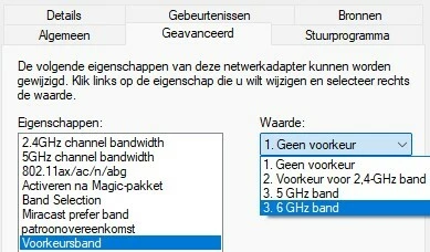

Wat een gedoe met 'vergeten’, het is niet de bedoeling dat men naar buiten in de tuin geen ontvang meer voor 5Ghz heeft en moet opnieuw het wachtwoord voor 2,4Ghz invoeren.
Windows
Android
Voor linux gaat ook met voorkeurband ….

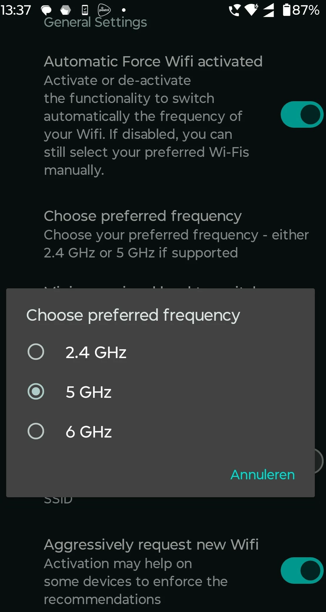

De zat nog op stokoude Android (voor versie 9, denk ik). Voor recente versie heb je een App nodig, ik gebruik dit https://play.google.com/store/apps/details?id=de.erichambuch.forcewifi5
Windows
Android

Ga naar Google Appstore en zoek naar ForceWifi5

Bij ForceWifi5 kan je de minimale signaalsterkte instellen, als je deze stapsgewijs hoger zet tot jouw telefoon niet meer heen en weer tussen 2 banden springen. Dit komt doordat de meeting van signaalsterkte is niet precies genoeg bij jouw telefoon
