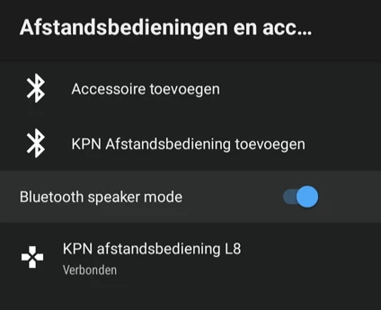

Ik zie dat er vaak verwarring is of een bluetooth koptelefoon gekoppeld kan worden. Dit topic legt de basis wel uit, maar mist nog het verschil dat de Soundbox heeft: de “Speaker mode” slider.
Op de Soundbox heb je de “bluetooth speaker mode”, die dus standaard aan staat. Wil je dan vervolgens een koptelefoon koppelen, dan krijg je de foutmelding “Kan niet koppelen”. Hierdoor denkt men dat een koptelefoon koppelen niet kan.
Alleen werkt dit niet, omdat:
Speaker mode aan = De box fungeert als een speaker. Je kan bijvoorbeeld je telefoon met bluetooth verbinden en als je dan iets afspeelt op je telefoon hoor je dat geluid door de Soundbox.
Speaker mode uit = Je kan luisteren naar de box, met bijvoorbeeld je koptelefoon.
En dus handig te benoemen dat als je de koptelefoon gebruikt, de speaker uit gaat en je dus alleen kan luisteren via de bluetooth koptelefoon.
