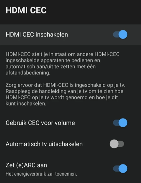

  2. Zet op de Soundbox HDMI-CEC én eARC aan
    Standaard staat dit uit. Hiervoor ga je naar Instellingen > Beeld > HDMI CEC instellingen. Vervolgens vink je alles aan, maar belangrijkste is HDMI CEC én eARC (helemaal onderaan)

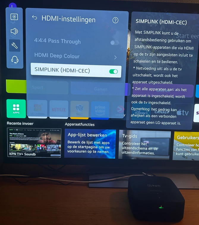

  3. Schakel HDMI-CEC ook op jouw TV zelf in
    Elke tv-fabrikant noemt HDMI-CEC weer anders. Voor LG is het SimpLink en dit kan je vinden in Instellingen > Algemeen > Externe apparaten > HDMI-instellingen
Door HDMI-CEC merk je al dat de TV en Soundbox beter met elkaar kunnen samenwerken en heb je bijvoorbeeld maar één afstandbediening nodig en gaan dingen gezamenlijk uit. Ook merk je als het goed is dat als je naar de homepagina van je TV gaat, de Soundbox uitspringt.

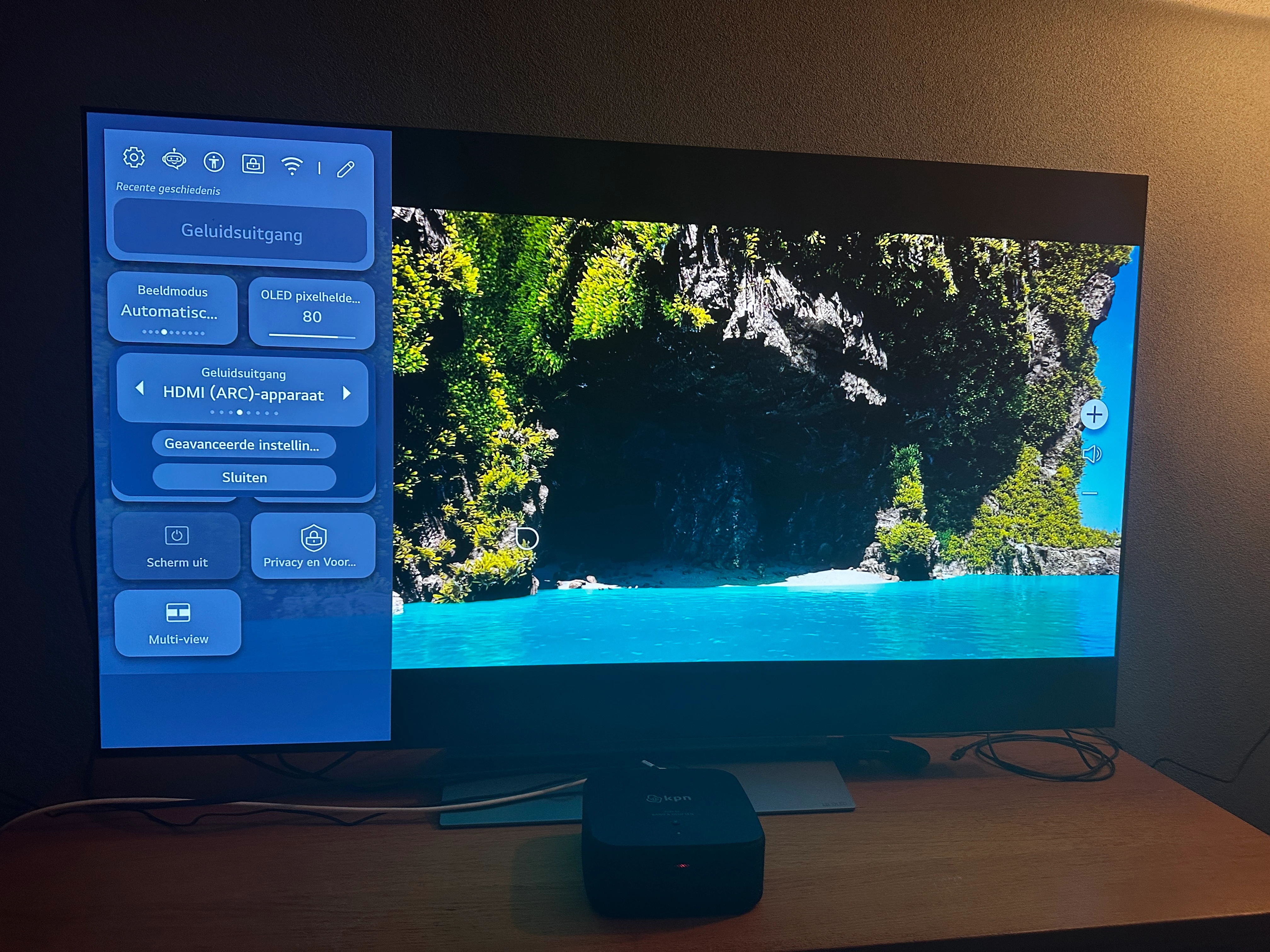

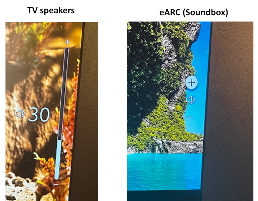

Het rode LED-lampje van de Soundbox zal gaan branden. Vergis je alleen niet, want de Soundbox staat niet volledig uit. Wanneer je nu bijvoorbeeld de Youtube app op WebOS start, zal het geluid via de Soundbox lopen. Op LG herken je dat ook aan de aangepaste volume bar aan de rechterkant:

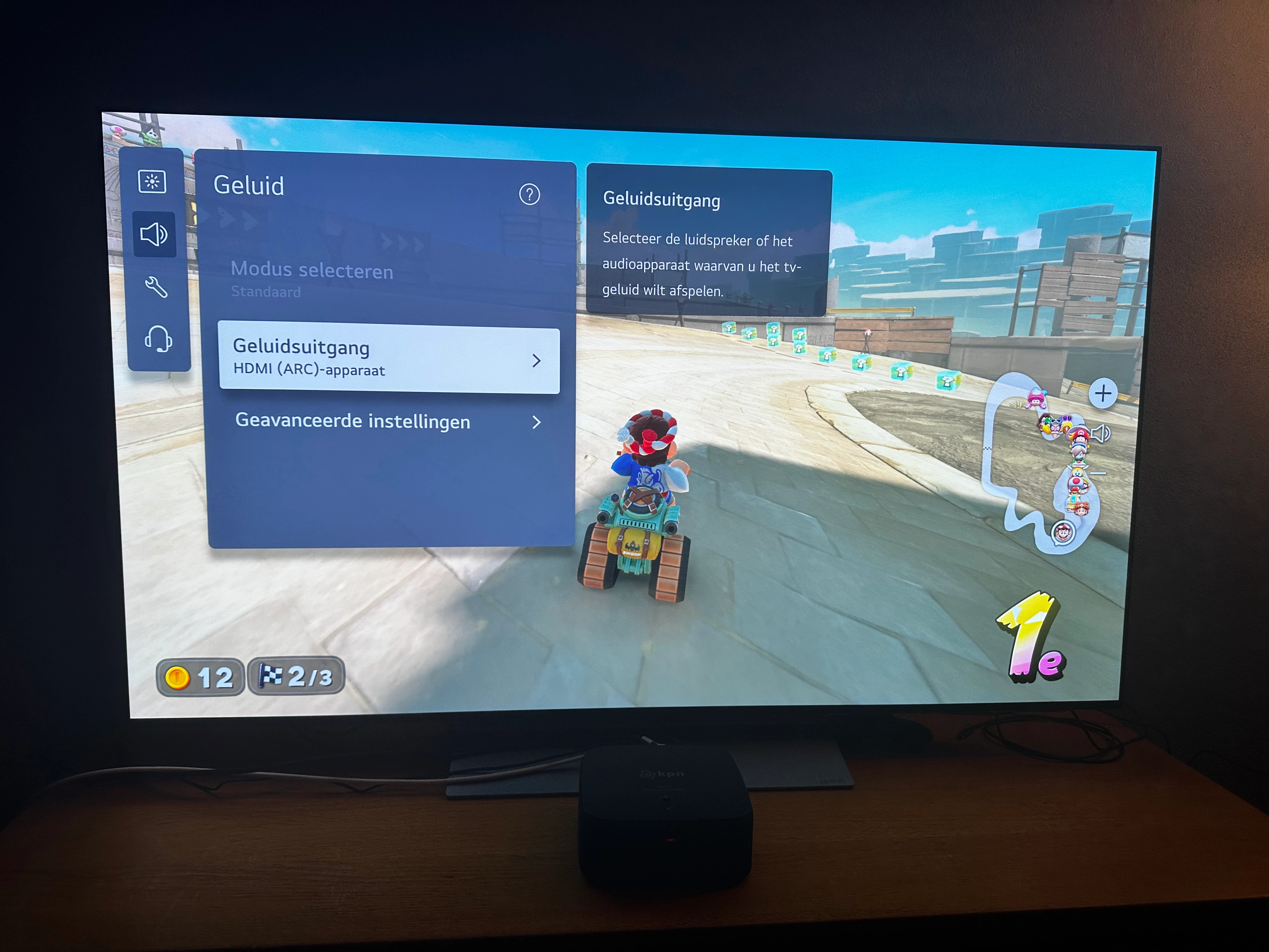

Mocht je TV niet automatisch op de eARC geluidsbron zijn gesprongen, moet je dat misschien handmatig nog selecteren. Ik heb dat 1 keer moeten doen. Dit kan je makkelijk via zijpaneel doen: (Of via Instellingen > Geluid, zoals je iets verder onderaan ook kan zien bij Switch)
Ander HDMI device, bijvoorbeeld Nintendo Switch geluid via Soundbox?
Geen enkel probleem! De Nintendo Switch zit aangesloten op HDMI poort 3 en de Soundbox op poort 2. Volgens mij staat in de Nintendo Switch standaard HDMI-CEC al aan. Het geluid liep daardoor meteen via de Soundbox.
