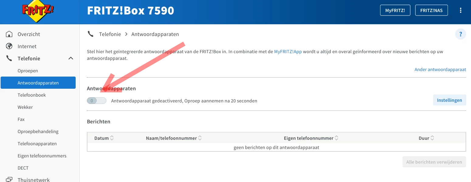

Mijn enige irritatie (nu we toch bezig zijn) is:  na dat iemand iets ingesproken heeft (en ik niet opgenomen heb) ‘er’ nog eens gebeld wordt.
Wat mij betreft mag deze functie af, want ik kan het bericht toch niet afluisteren via de fritzfon…
driemaster
  • August 26, 2025
In dat geval zal je de voicemail functie moeten uitschakelen, door in te loggen in de FritzBox en dan in het tabblad ‘telefonie’ en de schuif van de voicemail op 0.
