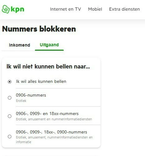

Uitgaand: als ‘erotiek blokkeren’ aanvink kan ik 1888 niet meer bellen...

Hallo ​@woutin ,
Je kunt in MijnKPN bij Vast Bellen en dan Telefoon-instellingen kiezen voor het blokkeren uitgaande nummers. Je hebt dan vier keuzes. Kies de tweede keuze uit het plaatje hieronder : 0906-nummers
Erotiek wordt dan geblokkeerd en 18xx-nummers zijn dan nog wel te bellen.
Keuze 1 : Ik wil alles kunnen bellen
Keuze 2 : 0906 - nummers
Keuze 3 : 0906 -, 0909- en 18xx-nummers
Keuze 4 : 0906-, 0909-, 18xx- , 0900-nummers

Ga er niet van uit dat wat je aanvinkt ook zo uitpakt:
als je keuze 2 is aangevinkt, blokkeert KPN niet alleen erotiek maar ook 1888!
Probeer het!
Na een middag gehannes met Klantenservice bleek: wat zij aan hun kant kunnen instellen, komt niet overeen met onze opties als ingelogde klant.
1888 werkt nu, maar alleen als ik via MijnKPN optie 1 aanvink.

Hi ​@woutin, jammer dat je tegen dit probleem aanloopt en goed dat je er even over aan de bel trekt hier.
Wij hebben hier vragen over gesteld aan de juiste mensen, zodra ik er meer over te vertellen heb hoor je weer van me!
