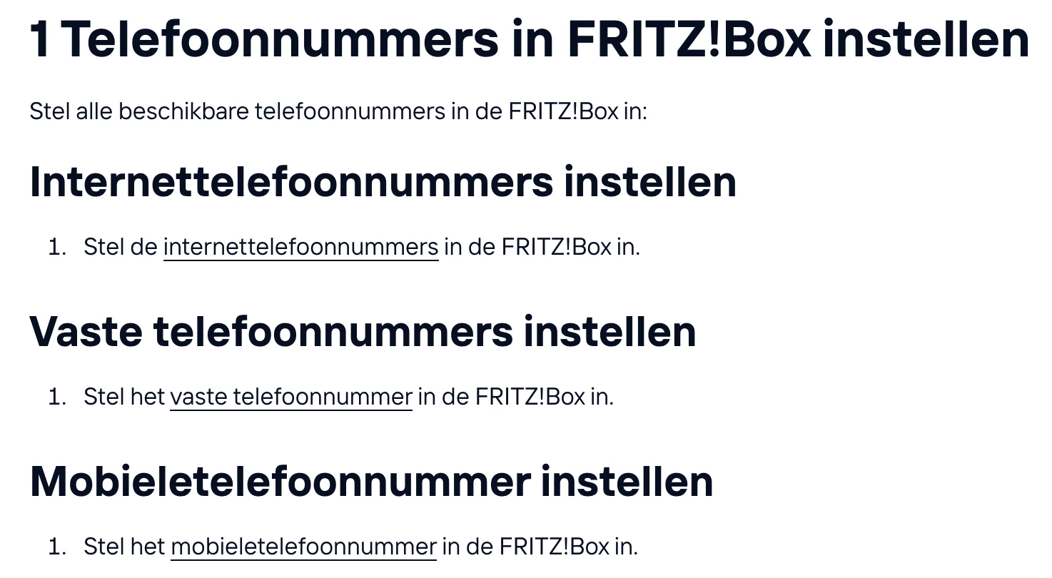

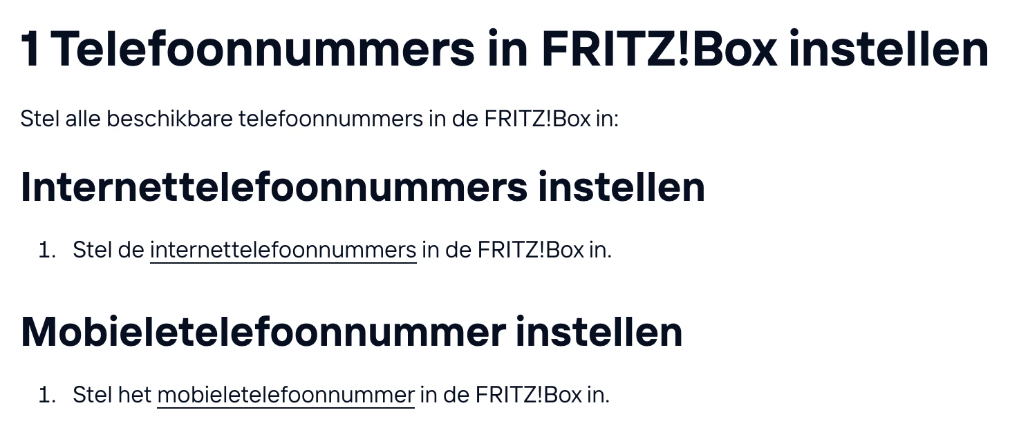

Die functie is in een Fritz!Box 7590 AX inderdaad niet meer aanwezig ​@priboy
Fritz!Box 7590:
Fritz!Box 7590 AX:
Fritz!Box 7590:
Fritz!Box 7590 AX:
