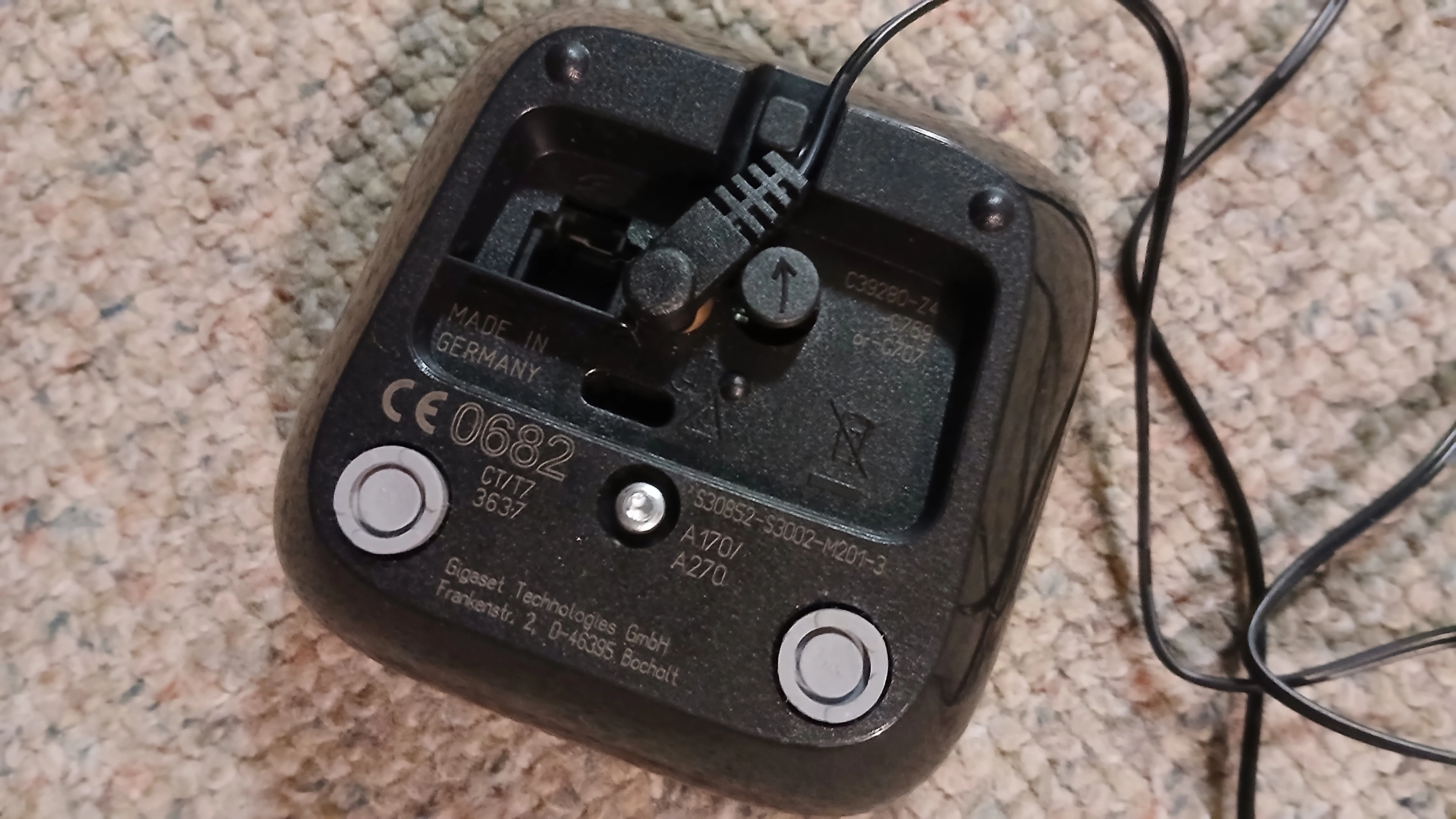

Zo te zien heb je geen basisstation maar enkel een oplader. Of zit er op het oplaadstation nog een knop? Op de foto achter de telefoon?
Kan je anders de achterzijde van het basisstation laten zien? Zit daar een aansluiting in voor een telefoonkabel?
Achterzijde en onderzijde. Aan de achterzijde zit een knop. Geen idee waar die voor is. Plus de onderzijde, de vierpuntstekker er tijdelijk afgehaald, die zit momenteel aangesloten op mijn vorige telefoon. Ander draad voor stroomvoorziening.

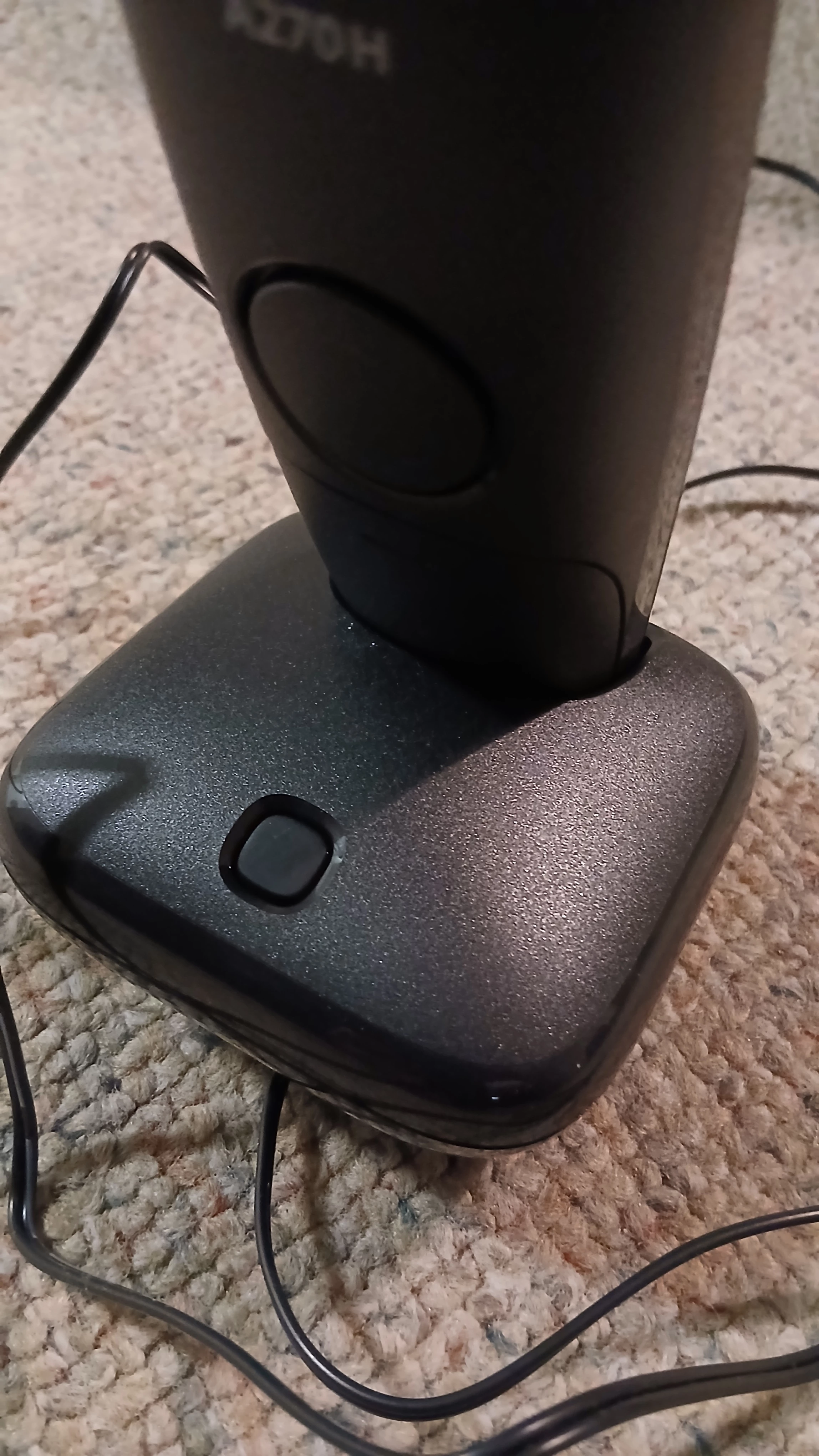

Je hebt opladers, en je hebt basisstations (met opladers). Zo te zien is dit enkel een oplader. Maar voor zekerheid wil ik graag een foto van de aansluitingen achterop de oplader zien.
Zit er ook geen knopje op de oplader?
Zie de foto's. Er zit een knopje. Maar geen idee waar die voor is.

Dit lijkt dus wel een basisstation.
Dan kan je deze stappen volgen.
Met die knop op het basisstation kan je de telefoon na het invoeren van de pincode (0000) op het basisstation registreren.

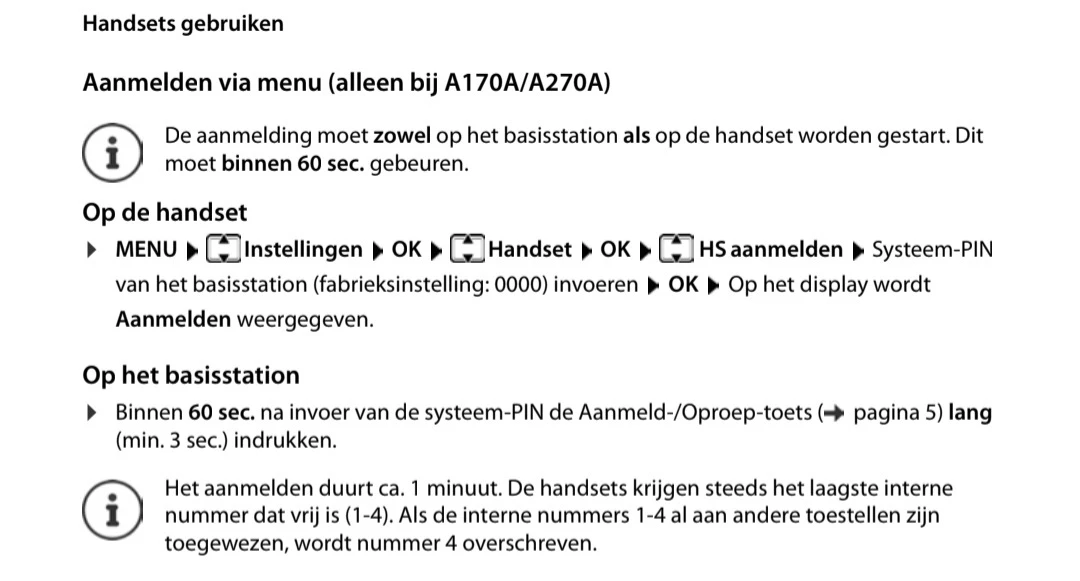

Helaas, ik kan helemaal geen pincode invoeren. Ik kom tot ‘HS aanmelden’ en dan verschijnt al ‘aanmelden’ op de display. Ik kan nergens een pincode invoeren. ???  Ik heb de knop op het basisstation meer dan 3 seconden ingedrukt. Maar na ongeveer een minuut krijg ik de melding ‘aanmelden mislukt’.

Heb je de aanmeld procedure zoals beschreven in de handleiding vanaf pag 23 doorlopen?

Je moet je inderdaad eerst aanmelden. Maar ik vind het raar dat dit dan pas op pag 23 staat. Het is toch één van de eerste stappen die je nemen moet, dus ergens voorin de handleiding zou volgens mij dan toch veel logischer zijn.

De meegeleverde handset is bij levering al gekoppeld. Alleen was bij jouw het basisstation defect, of de adapter daarvan, waardoor de koppeling niet zichtbaar was.

Het feit dat het op pagina 23 staat heeft betrekking op alle je meerdere handset wilt koppelen naast de ene die al werkt.
