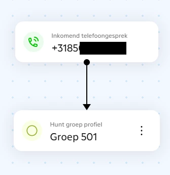

Ik vermoed dat je telefoonnummer gekoppeld is aan een belgroep. In dat geval werkt de nachtschakeling niet zonder een extra instelling.
Als je gaat naar belgroep gaat dan zie je daar 1 of meerdere belgroepen staan. Klik aan de linker kant op de verschillende belgroepen tot dat je in het midden kader je telefoonnummer ziet.
klik op de 3 puntjes achter de groepsnaam (hier groep 501)
Kies licenties bewerken

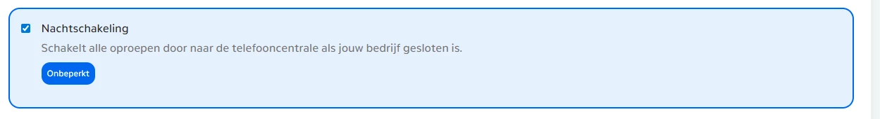

scroll naar beneden dan zie je nachtschakeling staan
Zet deze aan door in het hokje hiervoor te klikken
klik onderaan op de pagina op opslaan.
Nu zou het wel moeten werken.
