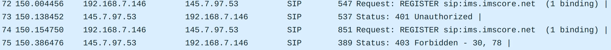

De account string “<sip:+3131xxxxxxx@ims.imscore.net>;auth_user=aabaxxxxxxxx@ims.imscore.net;auth_pass=Xxxxxxxxxxxx0000;outbound="sip:voip1-ext.kpn.net";regint=3600;transport=udp”, die volgens de KPN eigen apparatuur specificatie voor VoIP lijkt te kloppen geeft de foutmelding “reg: sip:+3131xxxxxxx@ims.imscore.net (prio 0): 403 Forbidden - 30, 78 ()

Klopt, er stonden inderdaad wat standaard instellingen niet volledig volgens de richtlijnen van KPN op de N300A, maar die spelen nog niet tijdens de REGISTER fase van SIP. Ik zag in de tcpdump wel dat de KPN server klaagde over dat mijn default register refresh timeout te laag was, de N300A nam de aanbevolen waarde van KPN toen automatisch over, en wanneer het verder ging naar authenticatie en de MD5 authenticatie hash verstuurde kapte de REGISTER fase met een 403 30 78.
