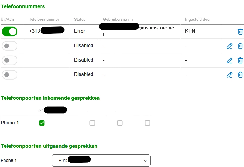

Heb op het modem zelf gecontroleerd naar de status van de vaste lijn.
Daar kom ik deze instellingen tegen.
Waar nu “Error” staat, stond eerder "Disabled".
De test gaat goed. Toestel gaat over met een inkomend gesprek.
Bellen naar het toestel vanaf mobiel geeft op mijn mobiel de melding "Mobiel netwerk niet beschikbaar. Maak verbinding met draadloos netwerk om te bellen".

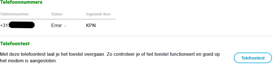

Het laatste gesprek dat is geregistreerd stamt van 06-02-2026.
Zie bijlage.
De harde reset heb ik sinds midden FEB al vaker gedaan maar zal die nog een keer doen.
