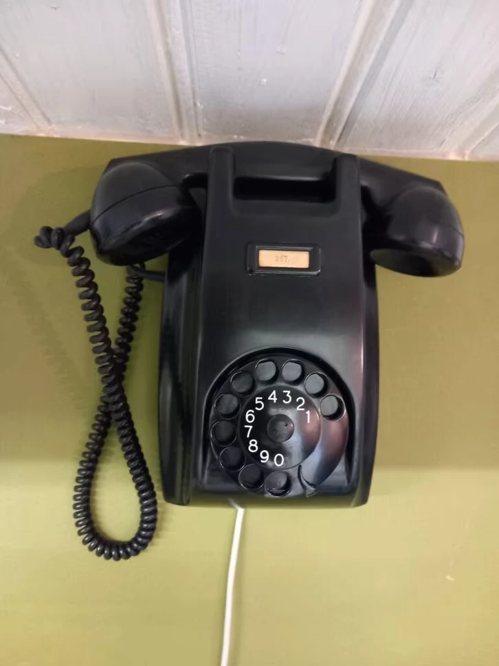

ik heb een oude bakeliet telefoon gekocht die goed werkte en is omgebouwd
nu krijg ik geen beltoon
als ik een nummer bel 06 dan krijg ik op gsm ook geen beltoon en ook niet dat er gebeld is
help

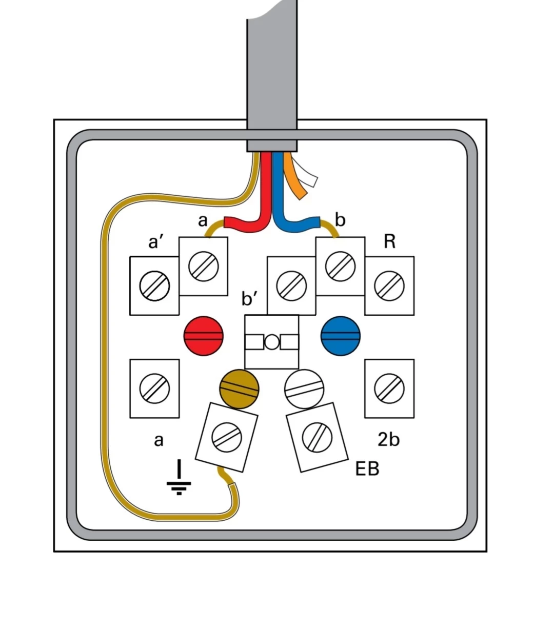

Onderstaand aansluitschema varkenssnuit:
Als er een gele draad aangesloten is op het EB punt, deze dan verplaatsen naar B en dan kun je de bel ook horen gaan.
Zonder technische aanpassingen kun je dus wel gebeld worden maar niet meer zelf bellen.

het is een telefoon uit 1960 omgebouwd dat alles werkt
zit aangesloten op modem
heb nu wel dat als je naar gsm belt hoor je de beltoon van gsm en gemiste oproep
dus alleen de bel gaat niet over

de bel die er in zit

Zet in de stekker van de telefoon het draadje wat nu onder EB zit bij de B erbij. Dan zou de bel wel moeten werken. Al denk ik dat de bespanning gewoon onvoldoende is. Hij heeft ongeveer 90 volt wisselspanning nodig. Een modem levert tegenwoordig 60 volt ~ .
