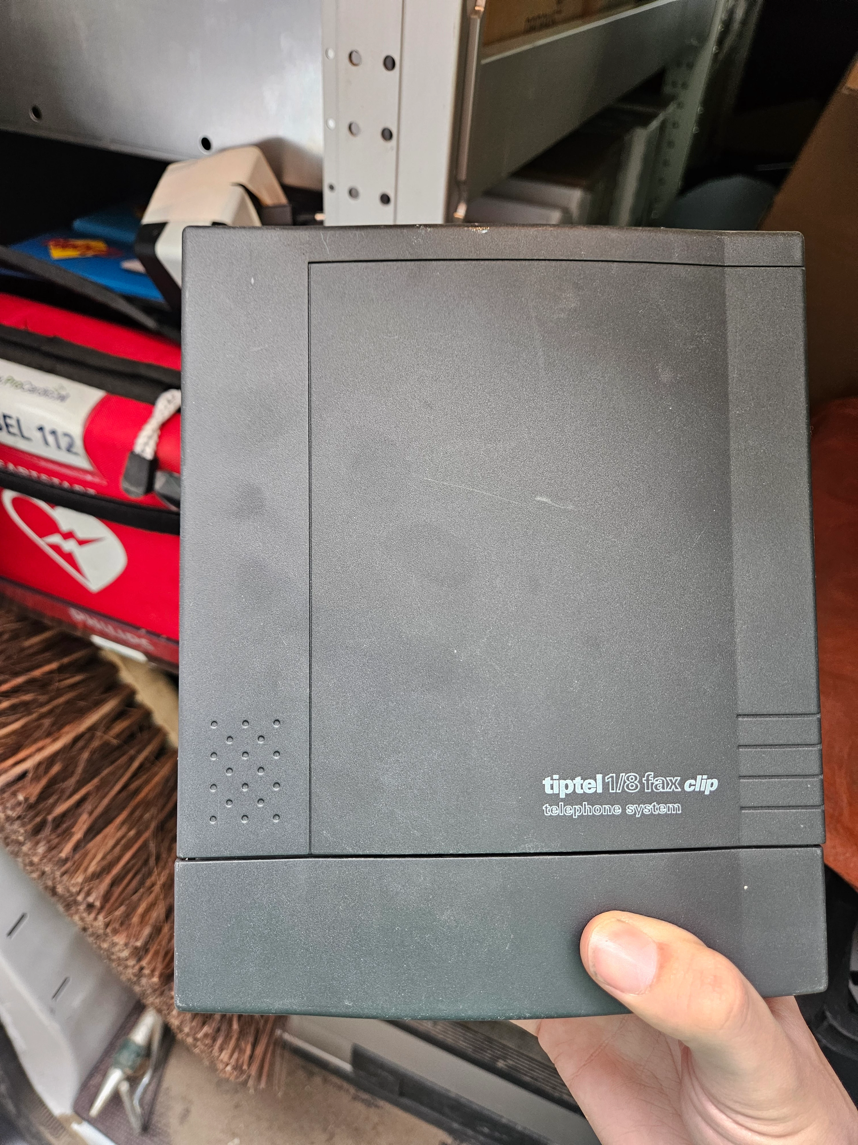

  • apr 10, 2025 7:32 a.m. UTC
Een te lage belspanning zou je kunnen oplossen door er een huiscentrale tussen te zetten.
Dan kun je ook meer toestellen aansluiten zonder over de aansluitfactor heen te gaan.
Die heb ik nog wel, van de week verwijderd bij een klant 😅
