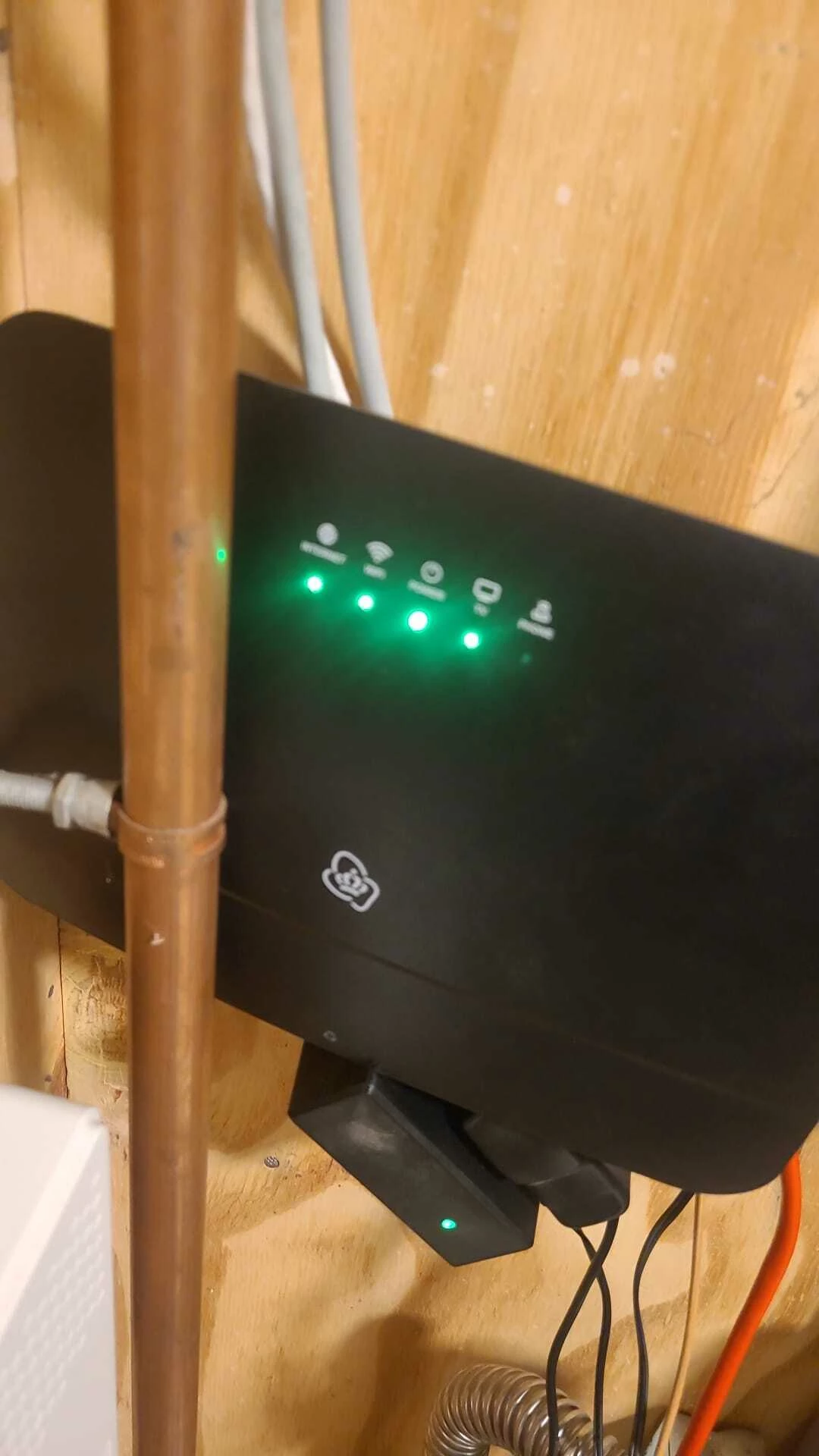

Branden op de voorkant van het modem alle lampjes? Ook onder het telefoontje rechts?
En zo ja, als u uw ouders belt gast het lampje van de telefoon knipperen?

  • dec 4, 2025 8:58 p.m. UTC
Nee het lampje brand niet... dat is het enige lampje wat niet brand op de voorkant

Dan ligt het niet aan de bekabeling tussen het modem en de telefoon.
Heb je al eens geprobeerd het modem te resetten? Meestal pakt hij dan binnen een minuut of 15 de telefonie op.
Resetten doe je door met een paperclip 15 seconde in het gaatje te prikken naast de power knop.

Gaan we morgen proberen,  bedankt! Ik laat weten of het gelukt is.
  • dec 5, 2025 5:59 p.m. UTC
Het is gelukt! Bedankt voor de tips!
