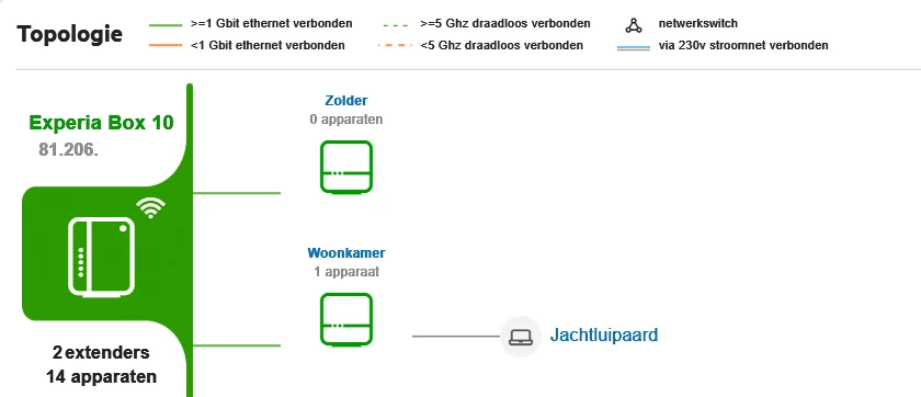

​@Maja van KPN Mijn experiabox v10 zit al een paar dagen op software V10.C.25.08.15. De computer heeft tijdens test ook direct op de Experia WIFI poort #2 gezeten. Heb net nog een test gedaan (computer direct verbonden met Experia WIFI), download is max 430 Mbps (met cat 5e kabels), het schommelt alle kanten op, upload is 580 Mbps, je zou zeggen… iets verbeterd, maar ik haalde altijd veel meer download snelheid. Daarnaast nog steeds trage en instabiele WIFI, ben al dagen heel erg ontevreden.
En wat ook vreemd is, mijn computer (Jachtluipaard) zit op poort #2 aangesloten maar volgens topologie niet via 1gbit kabel, maar de lijn is grijs, wat betekend dat?

Het grijze lijntje lijkt te duiden op een weergaveprobleem in de topologie. Bij mijn weten houdt dit in dat het apparaat ‘niet meer verbonden’ is, terwijl je toch wel degelijk verbinding hebt. Hier heb ik niet direct een oplossing voor.
