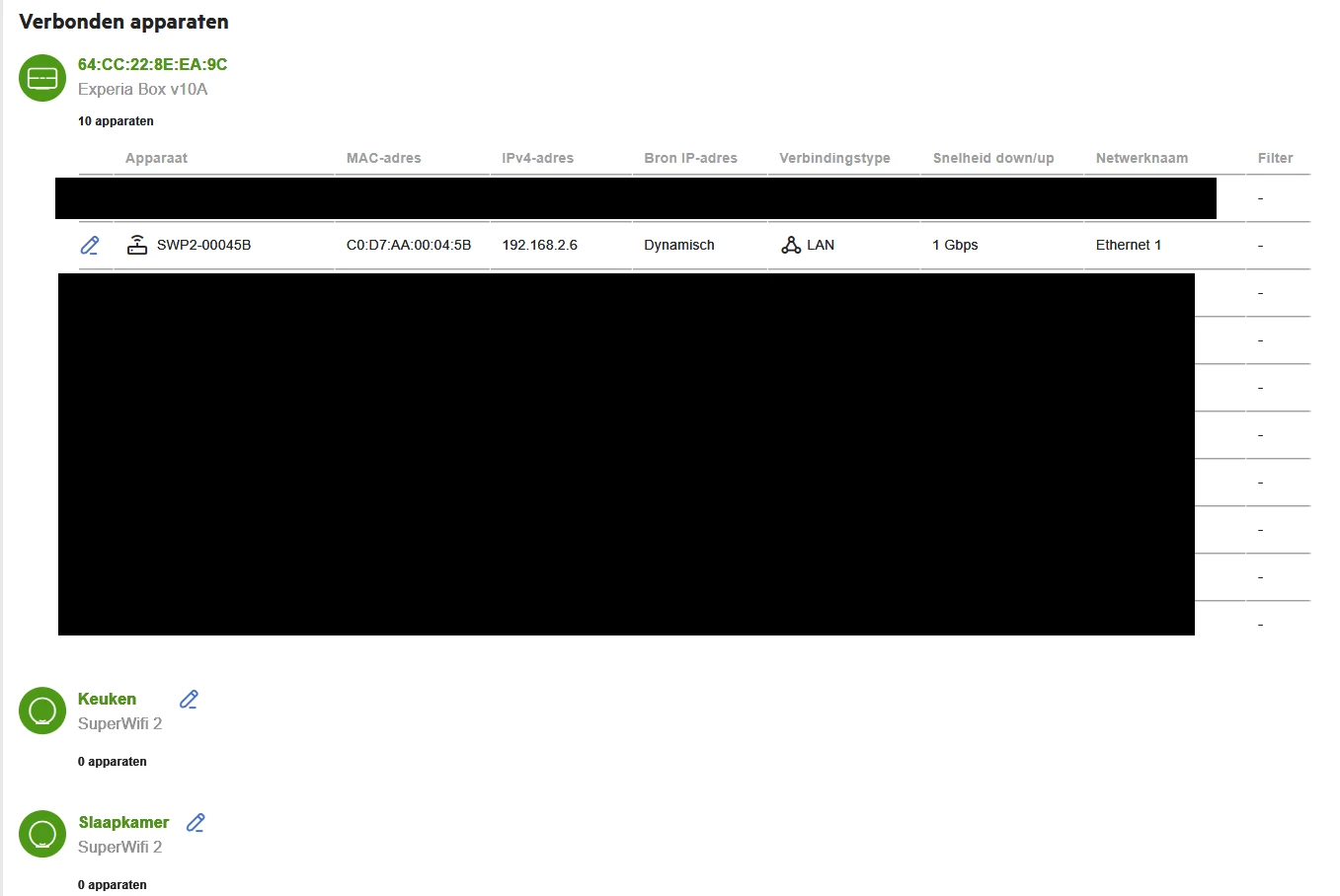

Derde SuperWifi 2 blijft hangen op firmware 3.00.31
  • okt. 4, 2025 5:57 p.m. UTC
  • 21 reacties
  • 482 keer bekeken
Na de update van mijn Experiabox V10A op zondag 24 september jl. hebben 2 van mijn SuperWifi's 2 netjes ook een update gehad. Zij draaien nu op firmware versie: SW2.C.25.05.08.
Echter het derde SuperWifi 2 punt blijft aangemeld als device en niet als SuperWifi 2 Extender.
Ik heb inmiddels alle suggesties op het forum al geprobeerd. Van resets, tot en met zelfs alle SuperWifi's opnieuw resetten naar factory default, modem reset naar factory default en opnieuw alles weer aanmelden. Echter het derde SuperWifi krijgt maar geen update. Ook met KPN helpdesk contact gehad. Die gaven aan dat het SuperWifi punt waarschijnlijk kapot was en dat ik een nieuwe kon kopen. Echter, voor de update werkte alles prima. Dus het lijkt me vreemd dat nu ineens de SuperWifi 2 kapot is. Het werkt nog steeds, ik kan er op inloggen, maar hij meldt zich niet op de juiste manier aan en heeft dus nog de oude firmware.  Is er bij KPN een mogelijkheid om specifiek een firmware update te pushen? 4/5 keer resetten heeft tot op heden niets uitgehaald.
Wie kan mij helpen?
Groeten, Rob

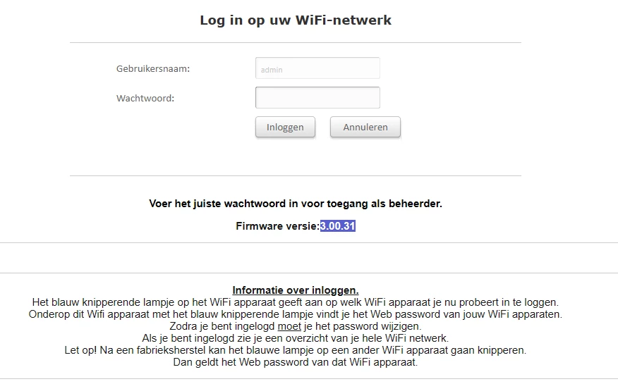

ik heb hetzelfde probleem en ook op versie     3.00.31. Terwijl mijn andere superwifi 2 wel is geupgrade. ontkabeld blijft deze 3.00.31 superwifi 2 op rood, krijg m niet geupgrade. als er aangepaste dns servers zouden zijn zou de eerste toch ook niet geupgrade zijn lijkt mij...

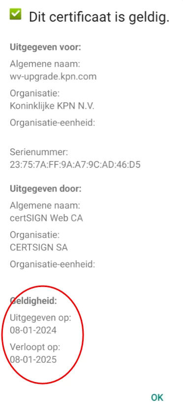

Als ik wv-upgrade.kpn.com probeer te bereiken via mijn thuisnetwerk (modem) krijg ik een can't reach this page.
Als ik buiten mijn thuis netwerk via mobiel op 4G om probeer wv-upgrade.kpn.com te bereiken kom ik wel verder (krijg antwoord) maar zie ik dat het certificaat verlopen is. Mogelijk kan dit ook een issue veroorzaken?
Als ik deze nl. probeer te bereiken via mijn thuisnetwerk (modem) krijg ik nl een can't reach this page).

  • okt. 7, 2025 11:22 a.m. UTC
certificaat issue? zelfde probleem zie ik in de afgelopen jaren veel voorbij komen …

  • okt. 7, 2025 12:38 p.m. UTC
Ja, daar lijkt het wel op. Vind het ook vreemd dat het certificaat verlopen is (zoals hierboven al in een screenshot getoond).

  • okt. 30, 2025 8:13 p.m. UTC
Excuses, Rob, ik had je eerdere reacties even gemist.
Dat komt omdat er voor de oude firmware geen updateserver meer is, want die firmware wordt niet verder ontwikkeld. Omdat jouw modem al  wel over is naar de KPN Software, staat jouw hele aansluiting geflagd als een KPN Software huishouden. Waardoor modems en wifipunten met oude firmware, bij het aansluiten, herkend worden, en dan door de migratie worden geleid. Maar we zien dat dit dus niet in alle gevallen goed gaat. Reset kan dan helpen, zoals ik benoemde. Maar als dat ook niet werkt, dan moet het soms handmatig gepusht worden vanuit ons. Alleen dat voegt in dit stadium dan niet echt meer wat toe als je inmiddels al andere exemplaren hebt.
