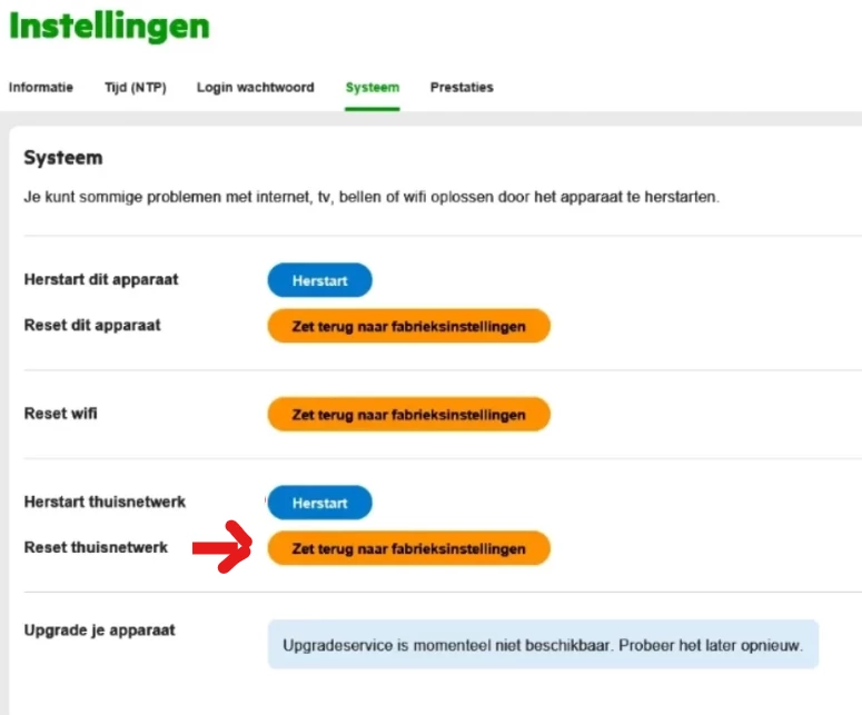

  • Een herstart van je netwerk in de modem, de instellingen veranderen niet maar de verbinding wordt hersteld. Open een browser en ga naar 192.168.2.254 of mijnmodem.kpn. Log daar in en voer onderstaande uit.
  • Als dit niet werkt, zou je de Experia Wifi's willen resetten? Druk de resetknop achterop de Experia Wifi ongeveer 10 seconden in. Laat los als alle lampjes zijn gaan branden. De Experia Wifi gaat zich nu resetten, dit duurt enkele minuten.

Ik lees dat jij ze nu inmiddels niet meer hebt, maar dit hoort werkend te krijgen zijn. Wat ik nog in dit geval nog wilde doen is een volledige reset van het netwerk zoals hieronder uitgelegd. Dus ik plaats het hier alsnog voor andere meelezers.
Het verschil met een reguliere reset van de modem is namelijk dat deze reset ook de wifi reset op onze servers en in de modem, dus ook de netwerknaam en wachtwoord gaat dan terug naar fabrieksinstellingen. Deze gegevens staan op de sticker van de modem zelf.
