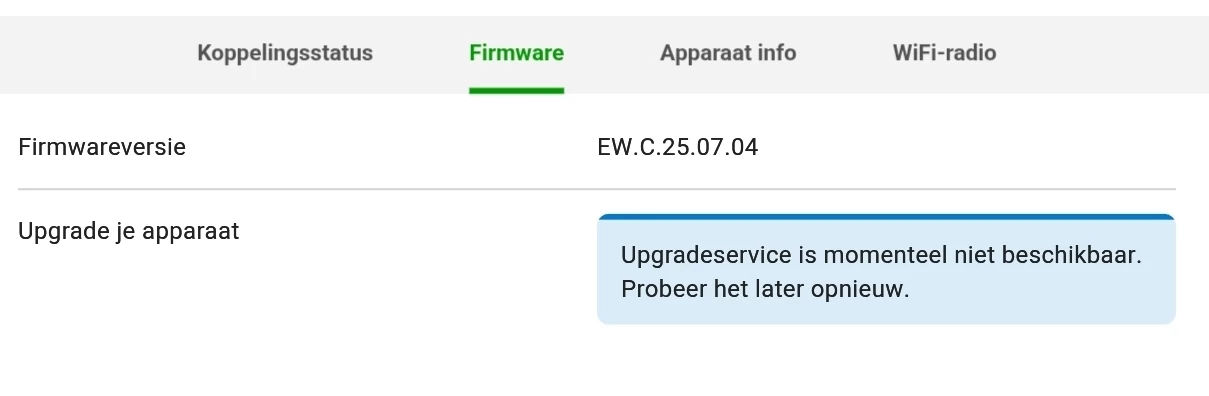

Hoe kan ik nu daadwerkelijk controlen of de EW gemigreerd is met de upgrade naar EW 25.14.02.  Als ik via de het thuiswerk overzicht de EW aan kies en het tablad firmware selecteer staat hier nog steeds EW 25.07.04.
Vreemde is wel dat bij upgrade je apparaat continue een cirkel blijft draaien.
  • dec 13, 2025 12:45 p.m. UTC
EW.C.25.07.04 is al  de nieuwe kpn software daaruit kan ik concluderen dat jouw EW is gemigreerd.
Alleen moet net als bij mij de laatste versie nog worden geïnstalleerd waar dit topic over gaat. En dat kan bijna zeker niet handmatig.
Dat je dat cirkeltje ziet en dat je die tekst over dat upgraden ziet verbaasd mij wel.

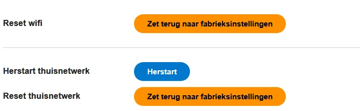

Gek dat het maar niet wil verbinden ​@edwinf. 😣 Inloggen op de webinterface van dit punt lukt dus ook nog niet, lukt het wel om het ip adres te achterhalen met deze tip, en dan in te loggen?
Een andere manier is om naar de Netwerkomgeving in Windows te gaan. Daar zie je een lijst met alle aangesloten Wifipunten. Dubbelklik op een ervan, je wordt dan automatisch naar het hoofd Wifipunt gebracht.
Als het via die weg ook niet lukt, je gaf aan dat je op het modem al eens het netwerk hersteld had. Was dat volgens deze stappen?
  • Log in op het modem.
  • Klik links op Instellingen.
  • Kik daarna op Zet terug naar fabrieksinstellingen bij Reset wifi.
Ik ben benieuwd!

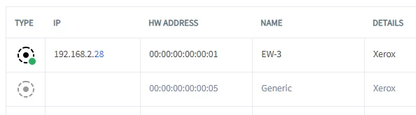

in mijn netwerk overzicht van mijn pc  zie ik geen enkele extender .
ik had inderdaad het netwerk hersteld met de optie zoals je aangeeft.
Ik heb ze alle 3 geprobeerd. Geen succes.
Overigens zie ik via mijn netwerk sniffer dat er 1 ipaddres is met een vreemd macaddress
Volgens mij is dat de missende EW. Ik kan hem echter niet benaderen via browser
pingen lukt wel
Pinging 192.168.2.28 with 32 bytes of data:
Reply from 192.168.2.28: bytes=32 time<1ms TTL=64

Zojuist even gecontroleerd of de experiabox V10 is geupgrade naar de firmware stand V10.C.25.08.15 en dat is het geval. Alleen als ik op de twee experia Wifi accesspoints inlog hebben deze nog steeds de oude firmware versie EW.C.25.07.04 zou verwachten naar aanleiding van bovenstaande update dat deze ook mee aangepast zouden zijn naar EW.C.25.14.02.  Is het mogelijk om handmatig de Experia Wifi points te updaten naar de laatste versie.
Als handmatig updaten kan, dan krijg je die optie in de webinterface, ​@John Schenkels. Als je dat daar niet ziet, dan is het nog even afwachten. Je krijgt hem dan of vanzelf nog, of de handmatige optie komt later deze of volgende week ergens beschikbaar. Kan zijn dat een reset helpt, maar ik weet niet zeker of deze versie al op reset beschikbaar is gezet.
Dat betekent dat je modem de upgradeserver niet kan bereiken.

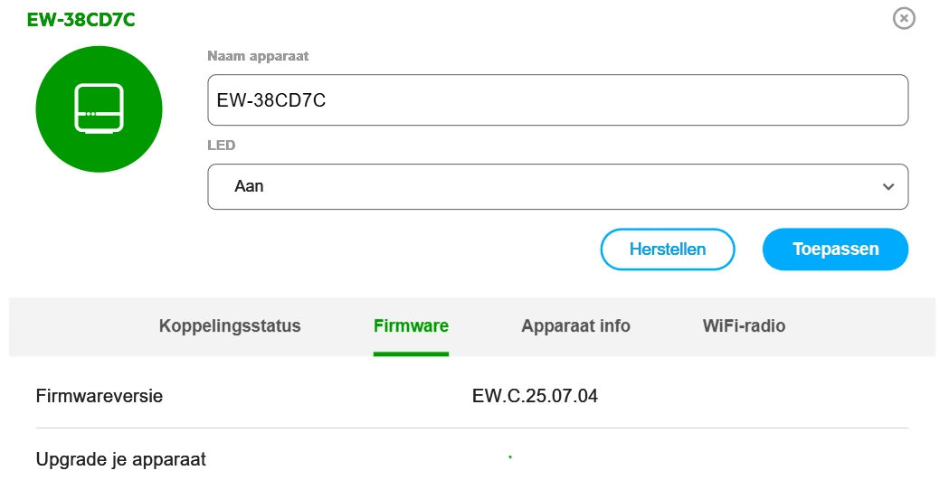

Vandaag handmatig de Box 12 van de recente software voorzien.
Bij de EW is nu inderdaad nieuw tabblad verschenen maar er staat nog niks klaar.
​@John Schenkels
Waarschijnlijk zie jij op jouw EW hetzelfde als je op dat nieuwe tabblad klikt.
