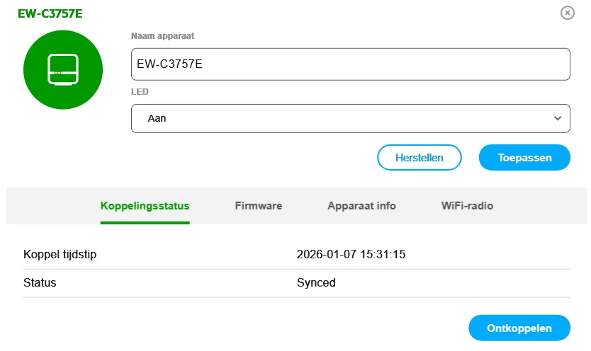

Beste ​@Rowi. V10 i.c.m. EW.
Binnen de V10 kan ik alle wifi-instellingen aanpassen zoals ik wil en blijft ook staan.
Binnen de EW de kanaalbreedte bij de 5.0-band ingesteld op 20 en een keer op 40 maar valt steeds weer terug naar 80.
Het handmatig instellen van de kanaalbreedte bij de 2,4-band werkt wel goed.
Ik hoop dat je wat met deze gegevens kunt.
Groeten

Dat terugvallen op 80 was hier inderdaad ook het geval.
Hoe heb jij dit gedaan ​@JanD via een pc of anders?
Als je bij 5 ghz naast de kanaal breedte ook het kanaal wisselt wat gebeurt er dan?
  • jan 7, 2026 11:09 a.m. UTC
Ik ga voor je kijken. ​@Rowi.
Ik doe alles via de laptop.
Ik heb kanaal standaard op AUTO staan.
Voor de test op kanaal 36 gezet en de kanaalbreedte steeds veranderd, eerst 20, toen 40 en toen 80 en opgeslagen. Nu blijft de ingestelde kanaalbreedte keurig staan en valt niet meer steeds terug naar 80.

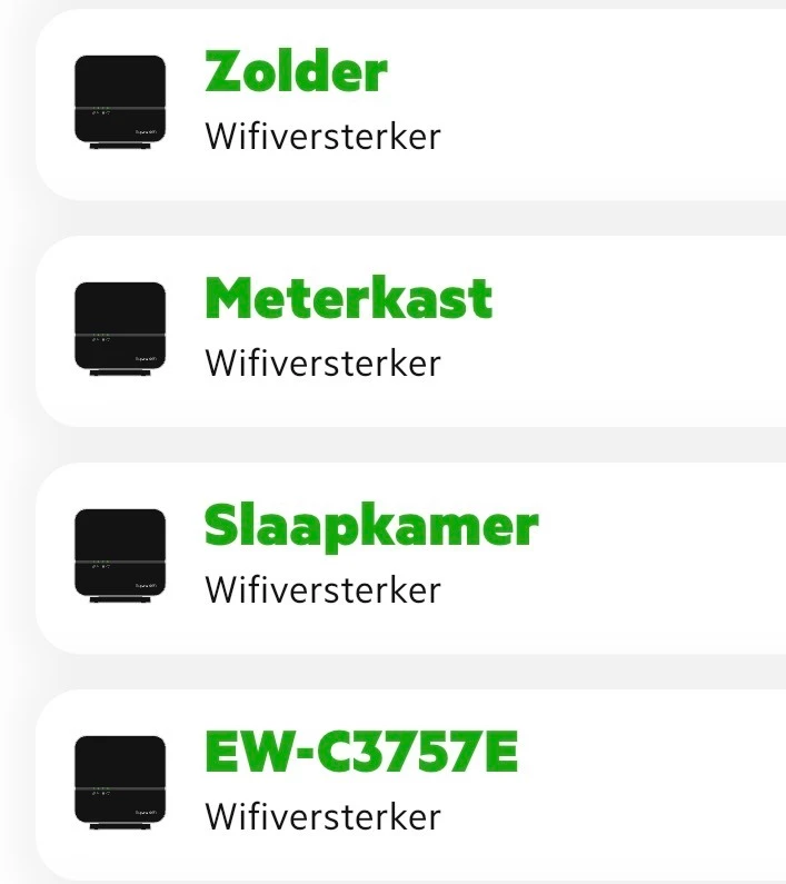

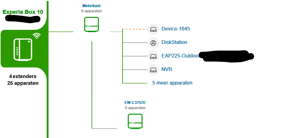

Ik dacht zojuist eens een test te doen om de EW in de woonkamer, ipv rechtstreeks op de V10 aan te sluiten, deze aan te sluiten op de switch in de woonkamer. Daarmee vervalt de doorlusfunctie van de EW naar die switch.
Prompt begint de EW rood te knipperen. Het gekke is dat dat EW gelijk weer terug springt naar zijn oude naam, niet meer verbonden lijkt te zijn en ook de EW in de meterkast begint spontaan van SYNCED naar PAIRED te gaan.
Een kleine 5 min later is de EW in de meterkast weer gewoon terug op synced en dacht ie dat het een goed idee was om de EW in de woonkamer in de topologie onder de EW van de meterkast te hangen. wat kabeltechnisch niet kan kloppen.
Einde werkdag zal ik het netwerk weer een herstart geven om te zien of dit dan goed komt.
Maar dit is de eerste keer dat de EW in de woonkamer van naam is gewijzigd bij een kabel verwijder actie. Daarvoor gebeurde dit zonder een kabel actie.
De reden voor deze kabelwijziging is om te zien of de EW dan beter gaat functioneren als er maar 1 kabel aan is verbonden. Ik ervaar nl geruime tijd langzame opbouw van de wifi connectie van mijn apparaten in de woonkamer als op zolder en daar hangt de EW aan de V10 en dan gaat er een kabel naar een switch. Het is slechts een poging om zaken duidelijker te krijgen in waarom de EW zo slecht verbinding maakt als ik me verplaats in huis.
update 16:20
na de herstart kan ik weer zien dat de ew in de woonkamer connecties accepteerde. Uiteraard zie ik niet de bedraadde apparaten in de woonkamer meer, omdat die nu aan de V10 gekoppeld worden.
het “lijkt” er inmiddels op dat de ew wel beter werkt als device aan de switch dan als doorgeefluik naar de switch. Tijdens het uploaden kon ik wel normaal internetten dan daarvoor. Ik hou het weer in de gaten als de ew van naam is gewijzigd.

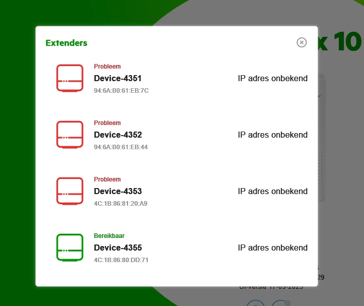

Forum|alt.badge.img+3
  • jan 9, 2026 1:07 p.m. UTC
Een aanvulling op eerder vermeld.
De lampjes op de apparatuur branden alsof er niets aan de hand is.
ook lijkt het netwerk gewoon te werken. Maar toch zijn alle namen weer iets anders dan wat ik heb ingesteld.
Opmerkenlijke aan deze situatie dat hier geen bijzonderheden aan vooraf zijn gegaan.
Niets opnieuw opgestart of spannings loos gehad.
Na het hele netwerk opnieuw op te starten.
Is alles weer een soort van online

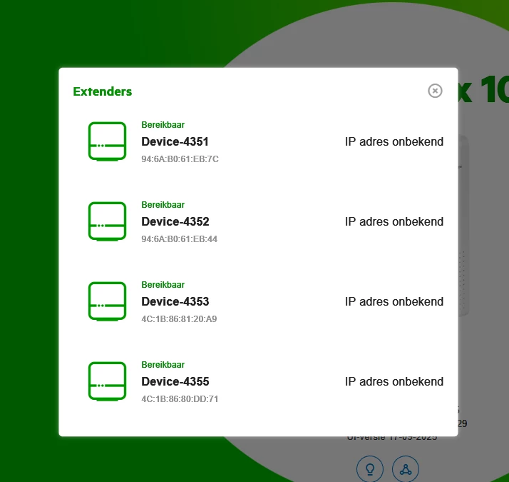

marceltervoert
Forum|alt.badge.img+5
En zojuist hickup in de verbinding op mijn telefoon, schakelt van wifi naar 5g en weer terug en dan ineens heeft woonkamer ew weer een andere naam gekregen, niets gedaan met bekabeling of instellingen. Er lijken dus geen apparaten mee verbonden te zijn aldus de app en hij staat in paired modus.
Alleen een herstart van het netwerk lost dit op en ik moet ook de naam weer wijzigen. Jammer dat er geen logging ingezien kan worden. Wel zijn er ineens weer 10 apparaten meer verbonden dan toen de ew van naam gewijzigd was. Het lijkt erop dat je wel verbinding houdt maar dat de app en website die niet meer laten zien.
