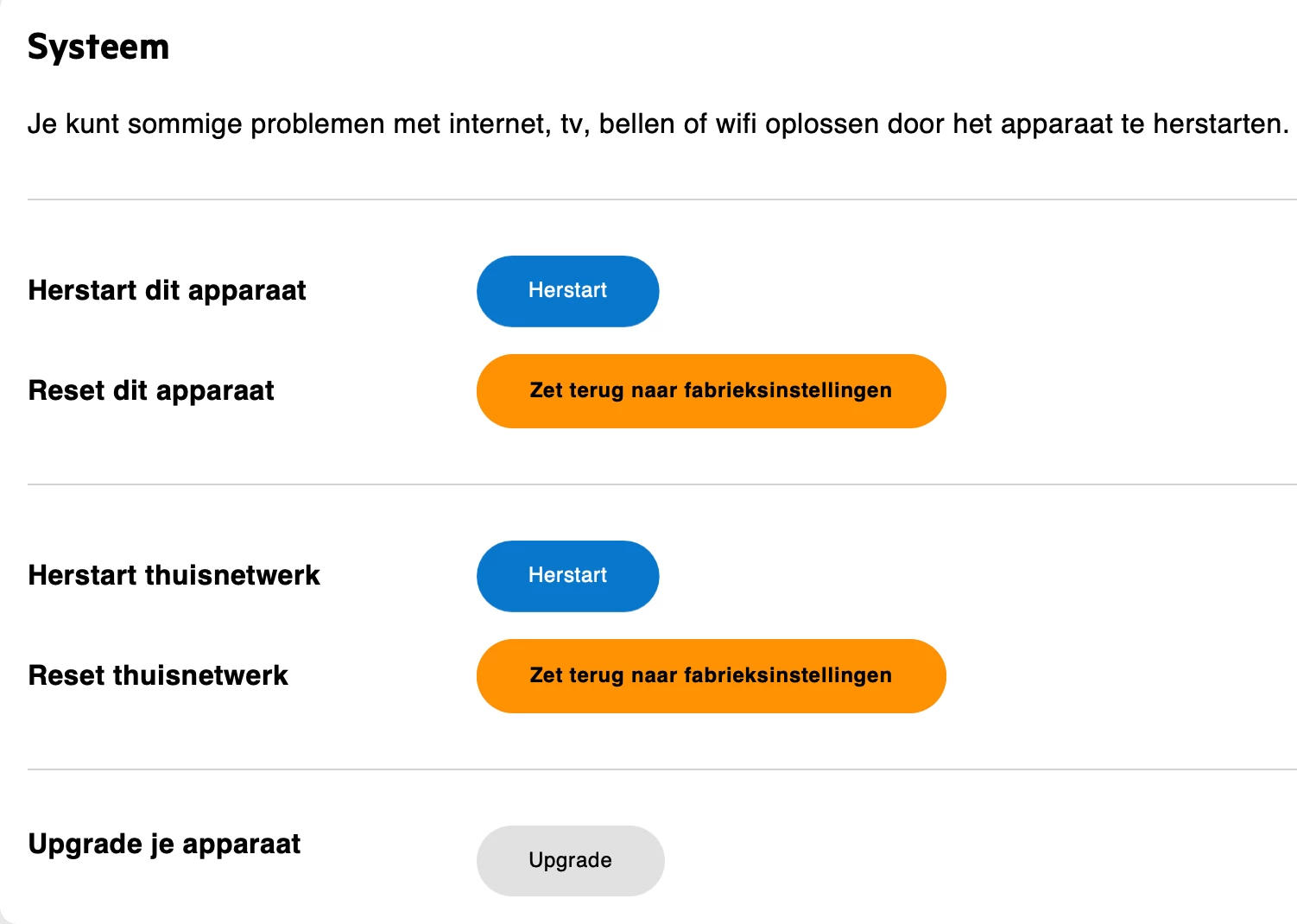

Dit krijg ik te zien als ik inlog op het WifiPunt, de Upgrade-knop is grijs zoals je ziet...

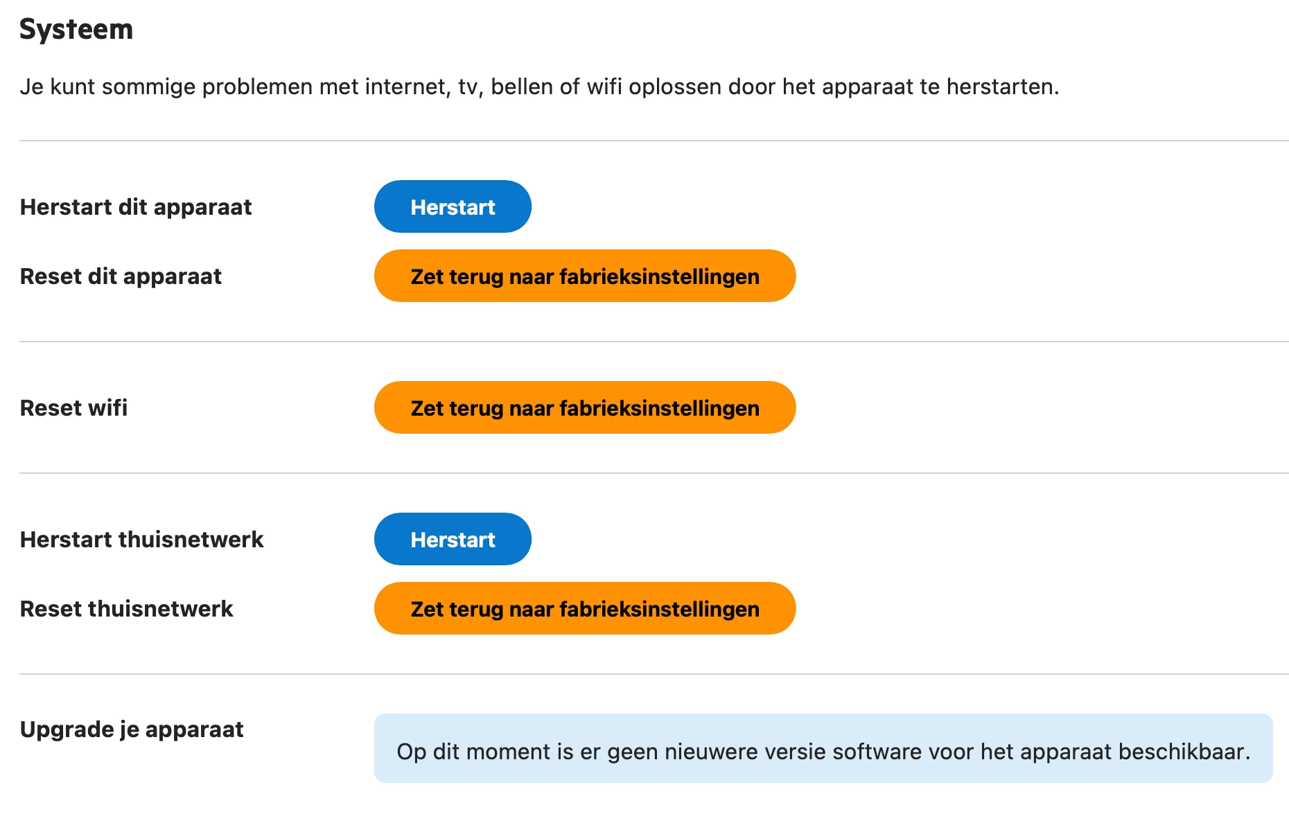

  • jun 27, 2025 4:04 p.m. UTC
Dan is er (nog) geen upgrade beschikbaar, anders staat dat vermeld onder die knop. ​@JakoV
