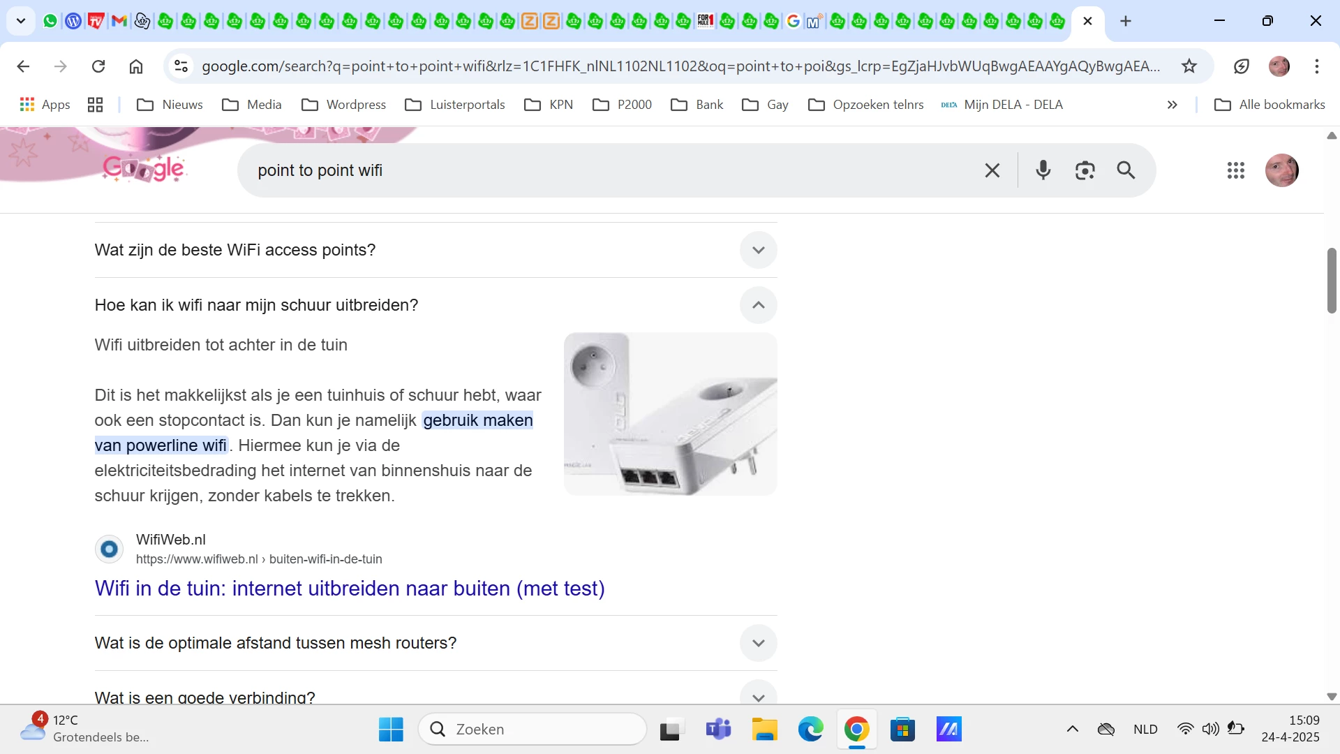

Een straalverbinding kan een oplossing zijn, maar is geen DHZ kwestie ​@WimTuinman95 , even googelen.
  • April 24, 2025
Even googlen inderdaad ​@JanD .
https://www.google.com/search?q=point+to+point+wifi
En dit zie ook nog op die pagina 😉 “JHoe kan ik wifi naar mijn schuur uitbreiden”
