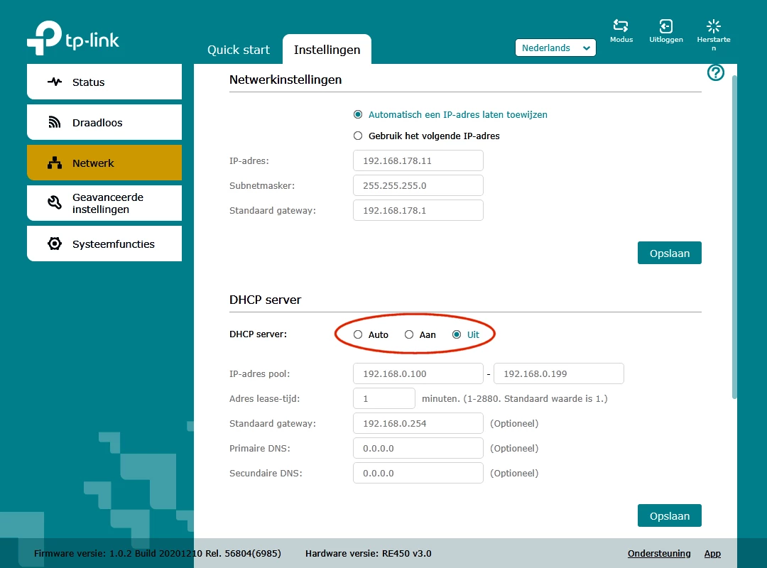

Hoofd Deco is met kabel direkt verbonden met de KPN Box 12. Staat in Access point modus.
In ieder geval dan nog deze tip/aanbeveling voor alle TP-Link/Deco apparaten die in AP mode werken en een zogenaamde "smart DHCP" functie hebben:
Zet deze functie uit in AP mode! (als dat mogelijk is)
Anders kan/gaat deze bij uitval/verstoringen van de router/DHCP server of soms zonder reden zelf als DHCP server functioneren met alle gevolgen van dien voor je netwerk.
TP-Link: TP-Link Smart DHCP Makes Network Configuration Simple
TP-Link: Deco M9 Plus in AP mode taking over DHCP server and assigning IPs in own subnet
TP-Link Community: Conflicting DHCP when Deco in AP mode?
TP-Link Community: Smart DHCP on/off option under Access Point mode
