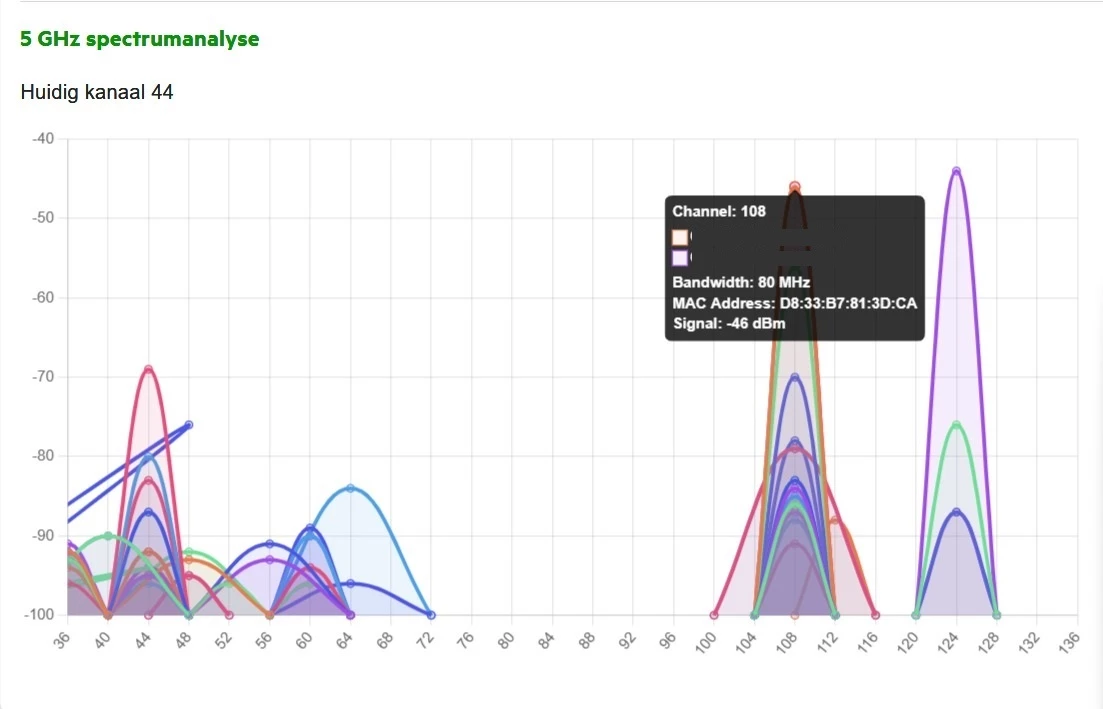

Hoe weet ik welk kanaal in de spectrumanalyse van mij is?
  • December 14, 2025
  • 37 reacties
  • 501 keer bekeken
De webinterface voor Superwifi 2 laat een spectrumanalyse zien voor 2,4 GHz en 5 GHz. Daar zijn voor de kanalen gekleurde pieken te zien. Wat betekenen die kleuren en hoe weet ik welke kleur die van mij is? Is ook de invloed van beide Superwifi's te zien? Ik heb er namelijk twee aangesloten op de V10.
Vaak valt het hele internet op het einde van de middag en in de avond weg. Wifi-signaal is er wel, maar in de speedtest heeft ping een waarde van 200 (koper geen glasvezel). Niks komt meer door. Hoe kan ik bij de spectrumanalyse dan zien waar een probleem is?
Hoi ​@Cave Canem. Welkom op de KPN Community! Leuk dat je je wat verdiept in de mogelijkheden en inzichten die de webinterface biedt. De bedoeling is dat het je uiteindelijk meer kennis geeft over je Wifi netwerk, zodat je eventueel gewenste aanpassingen kunt maken.
Ik weet niet of je echt zozeer in het Spectrum-overzicht kunt zien wat er misgaat met jouw verbinding. Je kunt meer achterhalen of je op een druk kanaal zit en zo nodig dit aanpassen in het master-apparaat, oftewel je modem. Dus als je een trage verbinding verbinding ervaart, kan dat een verbetering geven. Je kunt dat wel proberen natuurlijk. Jij hebt het meer over een verbinding die compleet wegvalt, dus dan ben ik eigenlijk benieuwd of je dit ook ervaart op een bekabeld aangesloten apparaat. Dit kan een tv-ontvanger zijn of een pc. Kun je daar iets over zeggen?
Nog even wat uitleg over de grafiek met de gekleurde pieken: Elke nieuwe kleur geeft weer een ander Wifi-signaal weer. Dat kunnen buren zijn (met hun netwerken) bijvoorbeeld of een ander apparaat in je huishouden die Wifi uitzendt. Je kunt je eigen Wifi signaal zoeken door op het bolletje bovenaan het piekje te gaan staan met je muis. Dan komt er een zwart venster tevoorschijn waarin de netwerknaam staat. In onderstaande afbeelding is dat even afgeschermd.
Zoals je ook wel misschien ziet heeft deze spectrumanalyse functie nog wel wat aandacht nodig. De tekst geeft aan dat ik op kanaal 44 zit, maar volgens de grafiek op kanaal 108. Ga nog maar niet al te veel van deze informatie uit, want dit is meer iets waar we in de toekomst waarschijnlijk beter naar gaan kijken. Je kunt nu beter naar een programma zoals InSSIDer kijken of een Wifi Analyzer app voor op je telefoon.

Als je met de muis op zo’n piek gaat staan zie je de netwerknaam.
  • December 14, 2025
Beste ​@Cave Canem dat zie je aan de blauwe balk op zowel de 2.4 als de 5.0 band.

Beste ​@Rowi.  en ​@Cave Canem zie onderstaand screendump,
als je met de muis over de balken schuift zie je meer details:

Bij sectie “Wifinetwerk”  tab “Spectrum” zie ik zowel de groene verticale balken genoemd door ​@JanD en de door ​@Arjan van KPN en mij genoemde parabolen. Het lijkt erop dat de groene balken iets zouden moeten zeggen over de ene Superwifi2 extender die ik heb op 192.168.2.1 en dat de parabolen de signalen van mijn buren weergeven inclusief het signaal van de andere Superwifi2 extender die ik heb op 192.168.2.4.
Maar ik begrijp nog steeds niet hoe dat alles op elkaar inwerkt. Bovendien moet volgens de handleiding het wifi-signaal van modem Experia v10 uit staan, omdat die zou storen bij combinatie van de Superwifi2 extenders. Het heeft nu voor mij geen enkele zin om veel moeite te steken in het experimenteren met switchen tussen automatische en handmatige kanaalkeuzes.
  • December 22, 2025
In principe hoort elk wifi accespunt zijn eigen balk of parabool te hebben.
Omdat het bij mij niet naar behoren werkt kan ik verder weinig over de ingebouwde spectrum analyse schrijven.

Helder, ik moet mijn vorige reactie iets bij stellen de spectrum analyse kan laten zien hoe druk het is in de omgeving. Maar dat betreft puur en alleen de interne wifi verbinding. Dat staat los van een wegvallende bekabelde verbinding.
Een wifi verbinding kan wegvallen als de sterkte van de verbinding te laag is. In de afbeeldingen die ik heb gedeeld is het getal bij dBm dan heel hoog.
