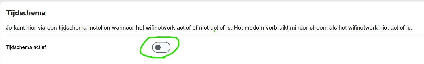

Helaas pindakaas, netwerk herstart en time schedule wifi even uit gezet op dit tijdstip. Helaas blijft wifi aan..Heb je nog meer opties?
  • March 12, 2026
Is die screenshot van de modem of van het wifipunt ​@LEVDL ?
Heb je tijdschema wel op actief gezet  bovenin en onderin op toepassen geklikt?
  • March 12, 2026
Van het modem, de optie in het wifipunt is greyed out. Ja staat op actief en toegepast. Kan ik op de een of andere manier de optie gebruiken rechtstreeks op het wifipunt?
  • March 12, 2026
Nee, dat is niet meer mogelijk,  is ook niet zinvol om op een modem wel wifi toe te staan en een wifipunt niet of omgekeerd ​@LEVDL
