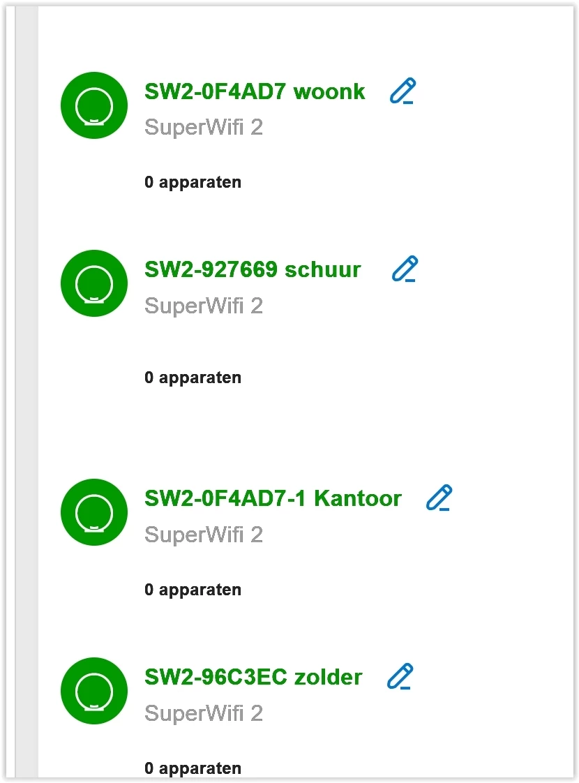

Ik zie dat er geen apparaten verbonden zijn met de SuperWifi 2 punten, hoe kan dit?
  • November 11, 2025
  • 10 reacties
  • 500 keer bekeken
O verbonden apparaten op 4 kpn wifi versterkers???
Eerst router volledig gereset naar fabriek.
Daarna alle super wifi punten gereset en 1 voor 1 na paarse led bekabeld verbonden met router.
Geen resultaat.
Wanneer ik het wifipunt op zolder bekabeld aansluit verschijnen er 18 apparaten.
Waaronder de homewizard p1 meter in de kelder???
Hoe kan dit opgelost worden?

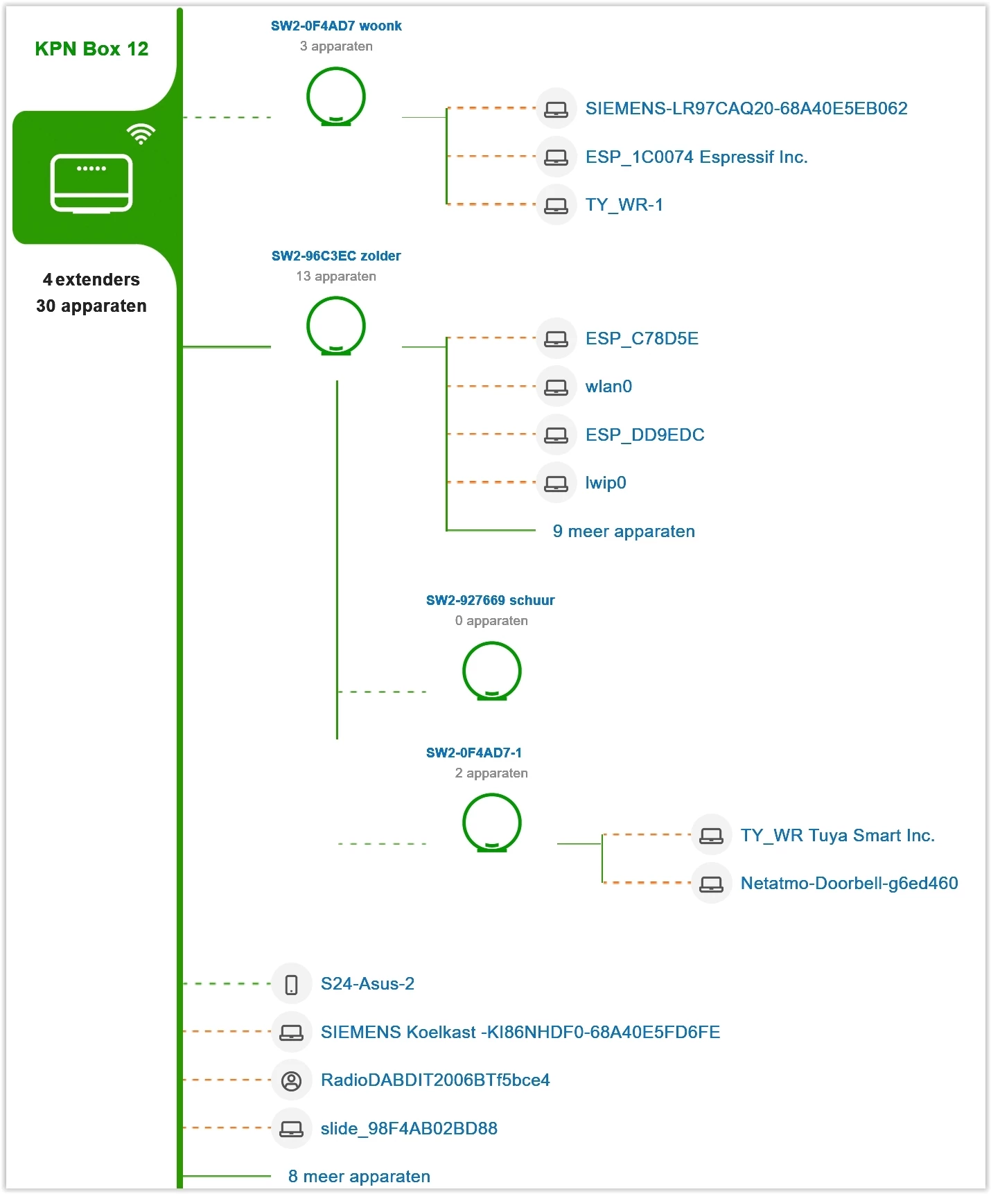

Na een herstart van het modem verschijnt dit:
10 reacties
Joep1965
  • November 11, 2025
Er zijn nog wat problemen met de topologie. Over het algemeen werkt het zoals het moet werken, dus er zijn wel degelijk apparaten verbonden.
  • November 11, 2025
Joep1965
  • November 11, 2025
Ok dat is mooi. Ik ben er vanmorgen mee bezig geweest en kwam nog niet zover.
Hoi ​@Wildoit, in je tweede bericht ziet de topologie er een stuk beter uit. Dat is meer hoe je het verwacht. Het kan, zoals Joep ook al noemt, puur de weergave zijn in het modem. Werkten alle apparaten wel toen je het zag zoals in het eerste screenshot?
  • November 14, 2025
Alle apparaten werkten wel maar werkten mogelijk op de kpn box 12.
Dat is waar, dat maakt het lastig te zeggen of ze met de Box 12 verbonden waren, of dat de weergave toen niet juist was. Laten we het even in de gaten houden of het goed blijft gaan, ik vermoed dat het nu goed blijft gaan.

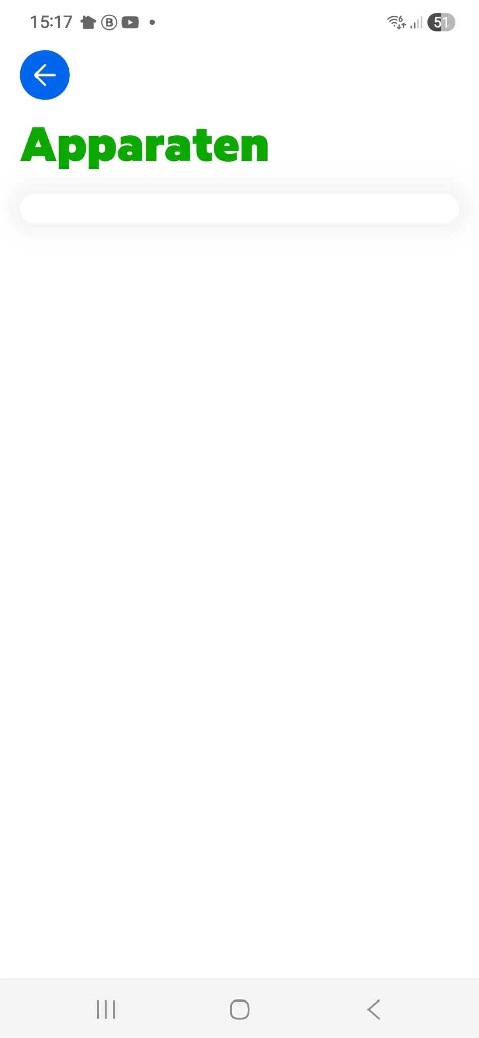

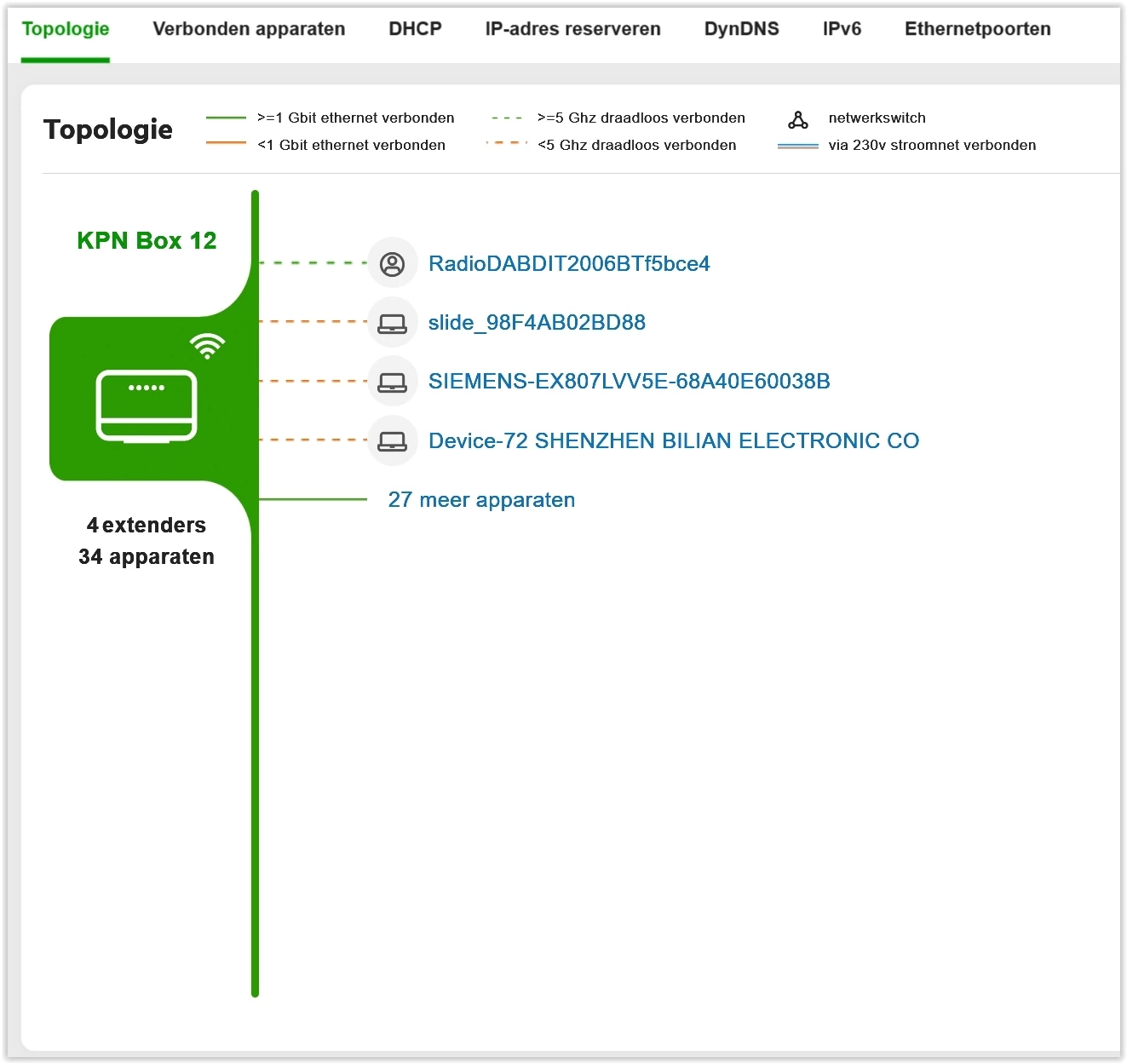

Na 2 dagen is het al niet meer zicht baar :(
Wanneer ik in de app kijk
Zie ik niks meer bij de wifi vermeld staan
Staan de apparaten op dat moment ook allemaal als met het modem verbonden als je op Verbonden apparaten klikt?
In de instellingen is er ook een optie om het netwerk te herstarten, die kan je ook doen in dat geval?
  • November 20, 2025
Ja, alle apparaten staan bij het modem KPN Box 12.
Bedoel je herstart thuisnetwerk?
Die optie bedoelde ik inderdaad, dan start het thuisnetwerk zichzelf opnieuw op en zullen de apparaten ook opnieuw verbinden.
