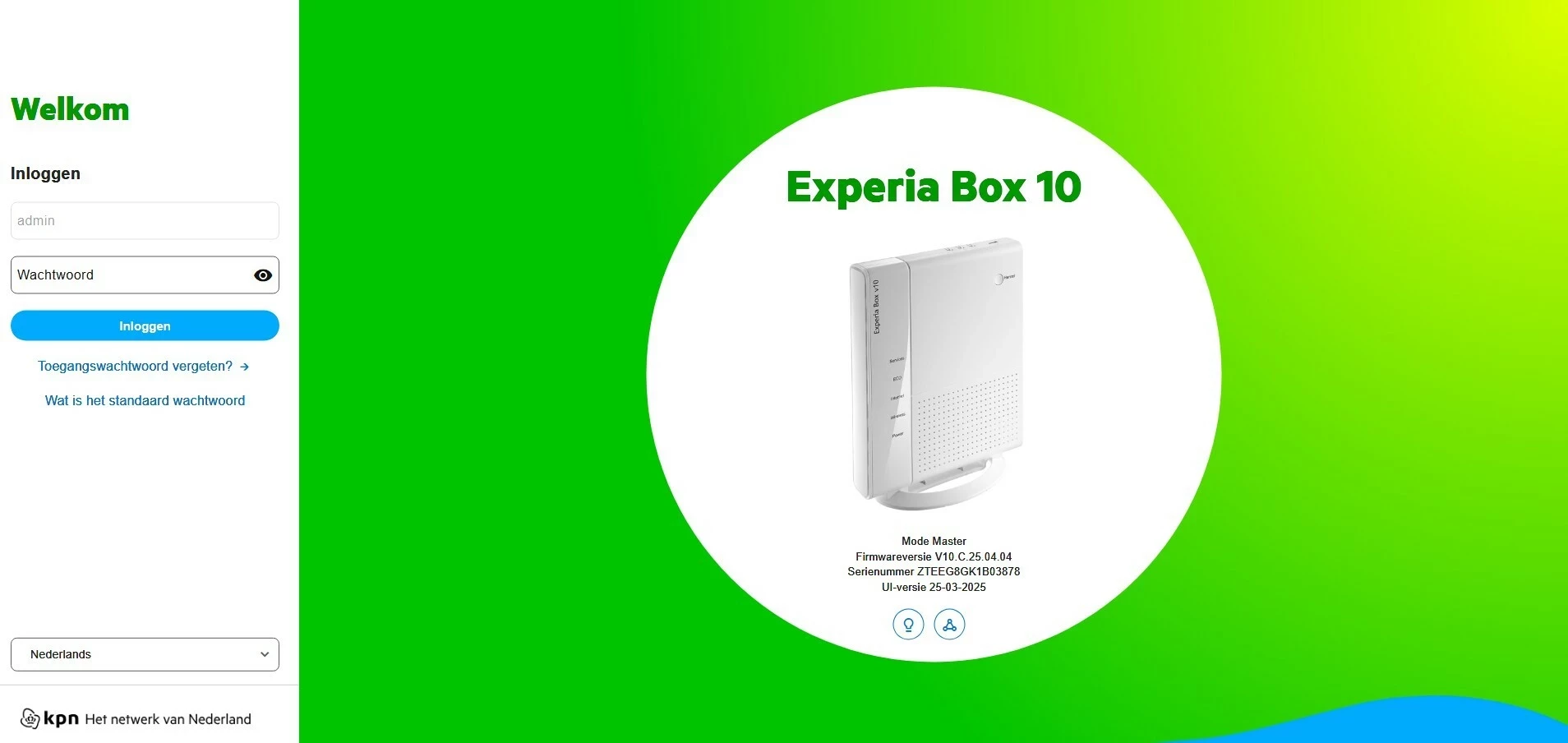

Beste ​@RonnieKats welke firmwareversie heeft jouw modem, de nieuwe, dan zie je bij 192.168.2.254 een modemafbeelding staan met de firmwareversie of via het oude inlogscherm???

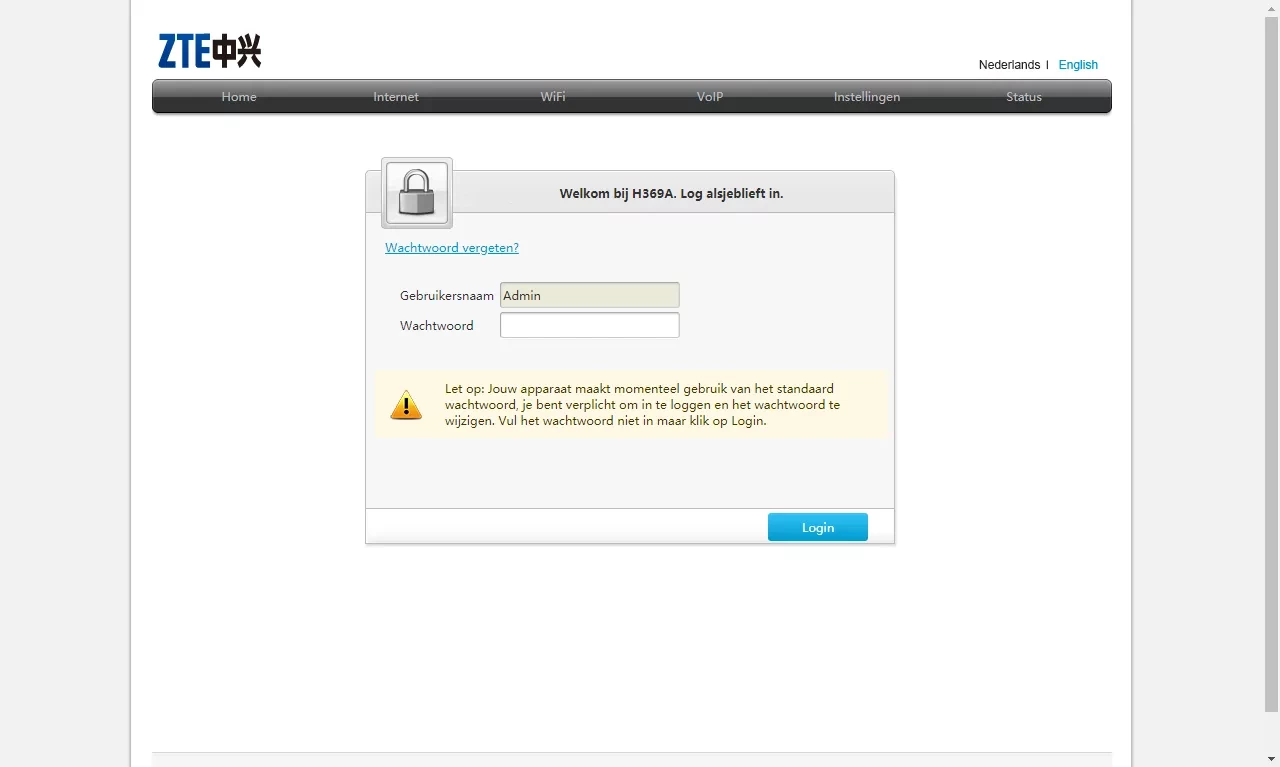

Beste ​@RonnieKats je hebt nog de oude software op de modem en zie je dus geen afbeelding van de modem zoals ik bedoel:
inlogscherm na modem-update
Jij hebt onderstaand inlogscherm:
Als je dan ingelogd bent in de modem zie je het ip-adres van de Experiawifi, vermoedelijk iets in de trand van 192,168,2,150 of 192,168.2.151 of iets geheel anders en kun je daar mee inloggen.
