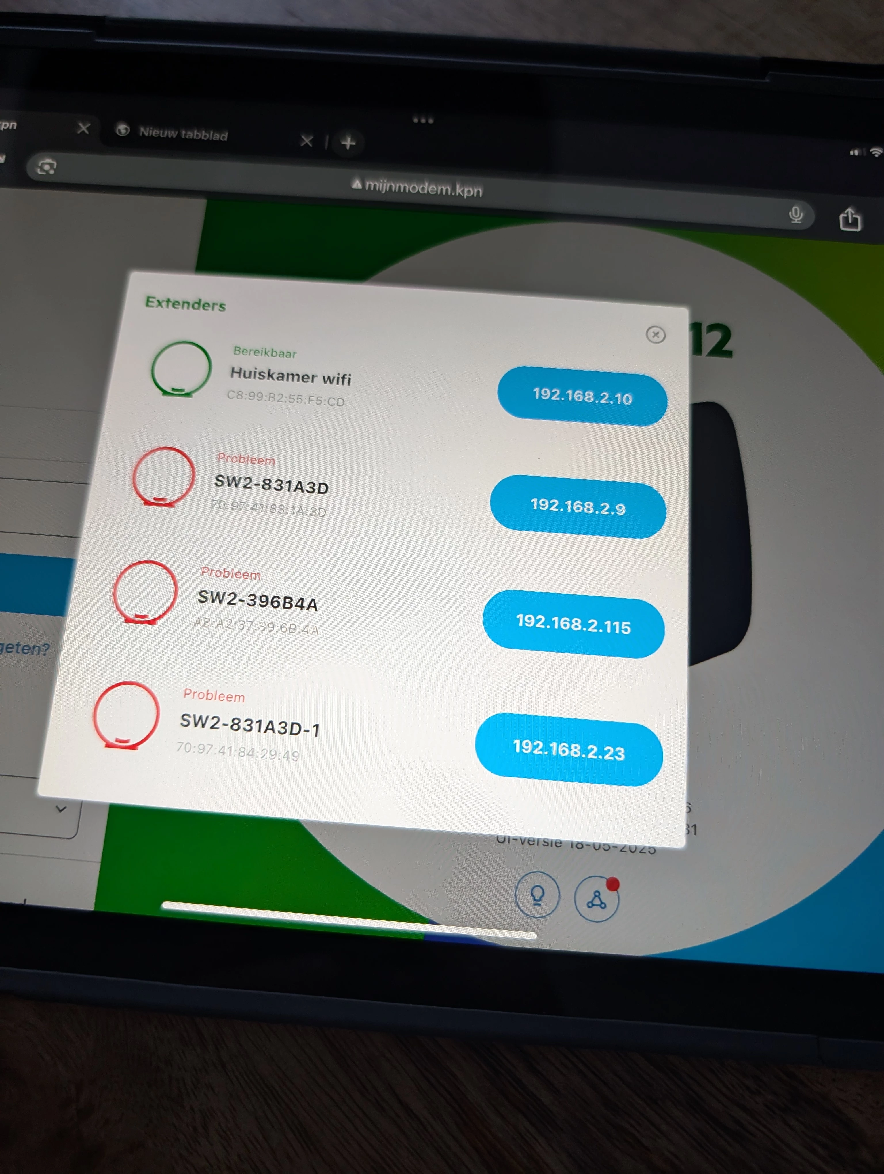

  • sep 18, 2025 3:40 p.m. UTC
​@Thomas van KPN helaas wederom zelfde probleem met de SW2 punt (zie foto)
Een herstart van dit punt lost het probleem niet op. Vrees dat ik opnieuw mijn modem een herstart moet geven. Kan er svp iemand meekijken wat nu de oorzaak is?

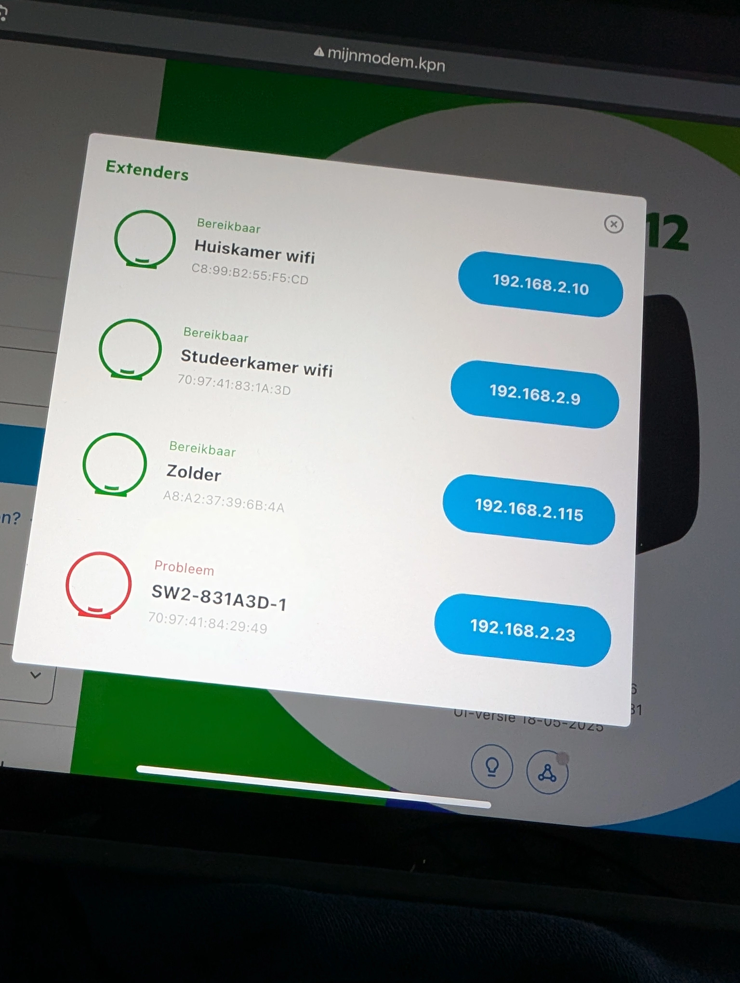

Beste ​@Thomas van KPN , een paar belletjes gewaagd, steeds het advies om de boel te resetten/terug naar fabrieksinstellingen en dus van voren af aan te beginnen. Ik kom hier niet verder.
Zoals geschreven heb ik ongeveer 1 week geleden bovenste stappen wederom doorlopen. Helaas heb ik zojuist weer hetzelfde probleem op 3 vd 4 SW punten, die overigens ook de gegeven naam weer kwijt zijn. Als ik in de app kijk op mijn kpn hebben ze de status paired ipv synced, zie foto.
Wie kan me helpen dit nu eindelijk eens opgelost te krijgen?

​@Thomas van KPN meedenkend bedoeld:
Ik kom er net achter dat van de in totaal vier SW2 (3 bedraad/ 1 draadloos) in gebruik er twee exact dezelfde SSID en WW hebben. Een (van deze 2) gebruik is draadloos.
Zou dit de oorzaak van mijn probleem kunnen zijn?
(Vandaag de hele boel reset en de draadloze uit mijn netwerk gehouden om te checken of mijn probleem nogmaals ontstaat na enkele dagen)

  • okt 5, 2025 1:37 p.m. UTC
​@JanD dat is ook het geval (gelukkig)
Ik leg het vast krom uit maar bedoel de SSID die achterop de SW2 staan. Bij 2 SW2 punten is deze exact gelijk.Alles draait op de nieuwste KPN software.
Op de foto kan je zien wat ik bedoel:
  • okt 5, 2025 4:36 p.m. UTC
Gelukkig is het MAC-adres wel anders ​@RJ Borst
Leen59
  • okt 5, 2025 5:15 p.m. UTC
Normaal zie je in de naam van de SW2 de laatste 6 karakters van het MAC adres, dus dit is wel vreemd.
