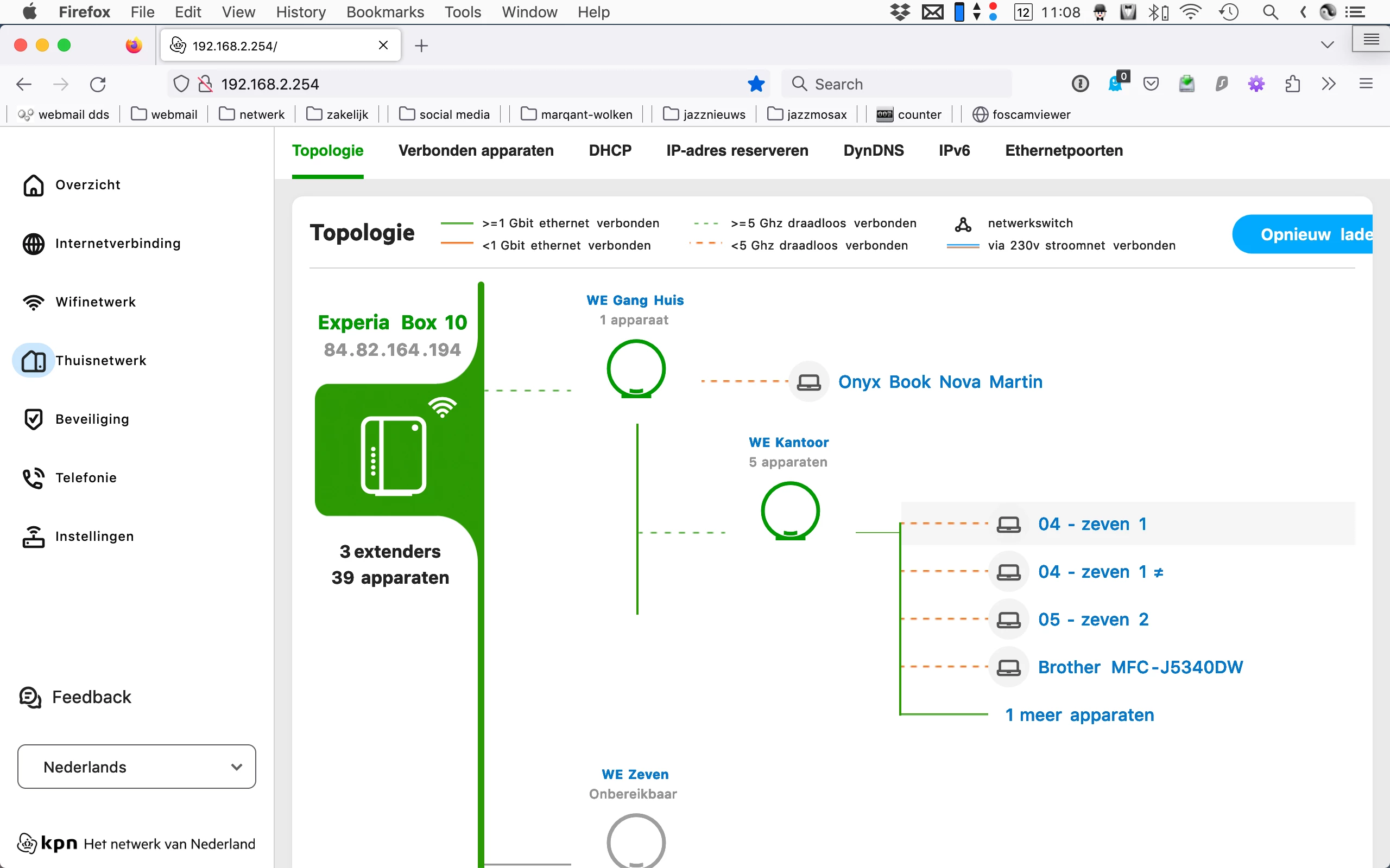

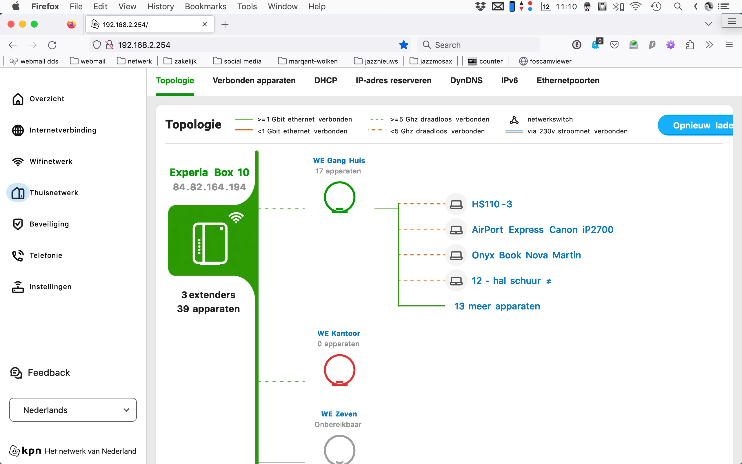

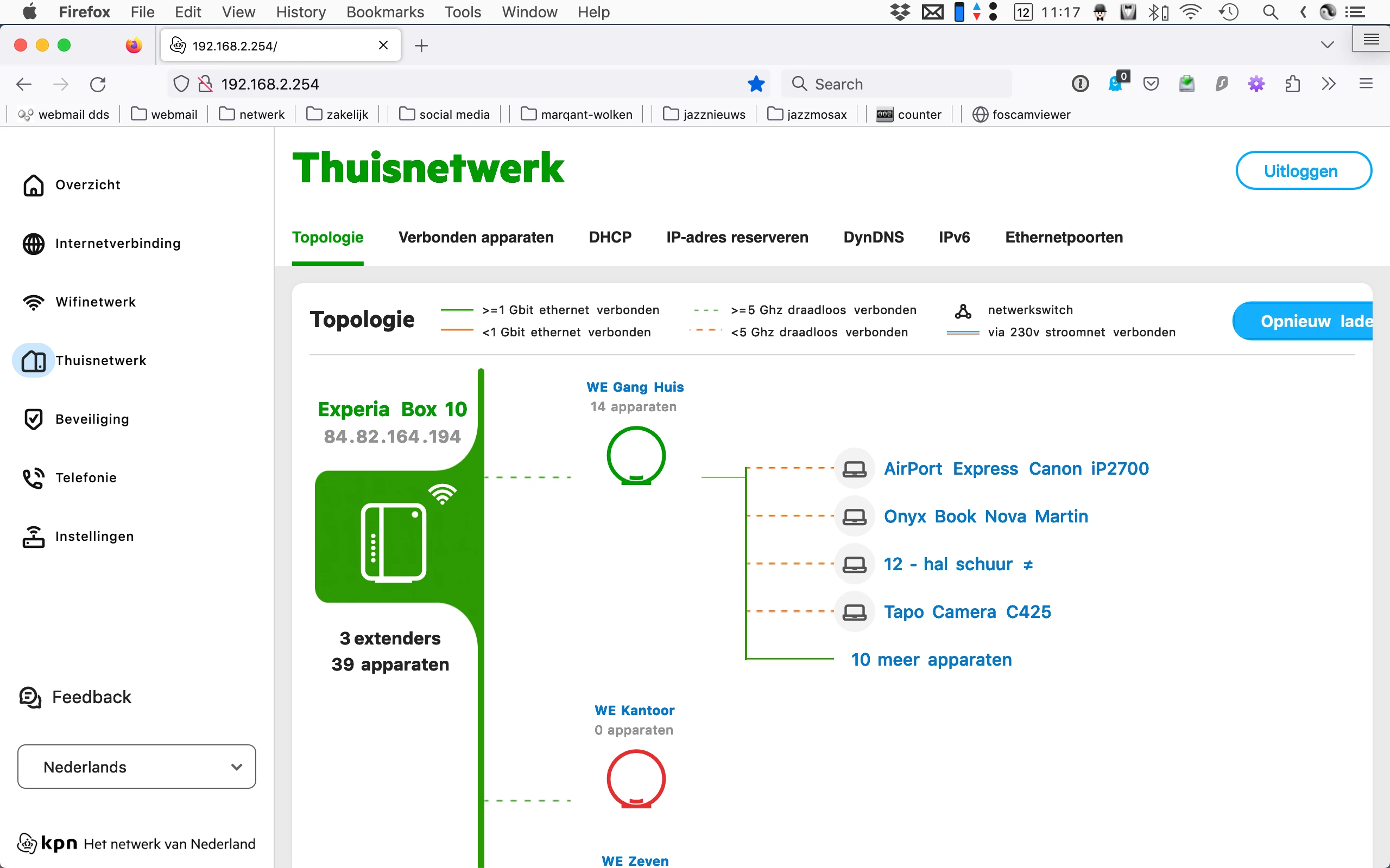

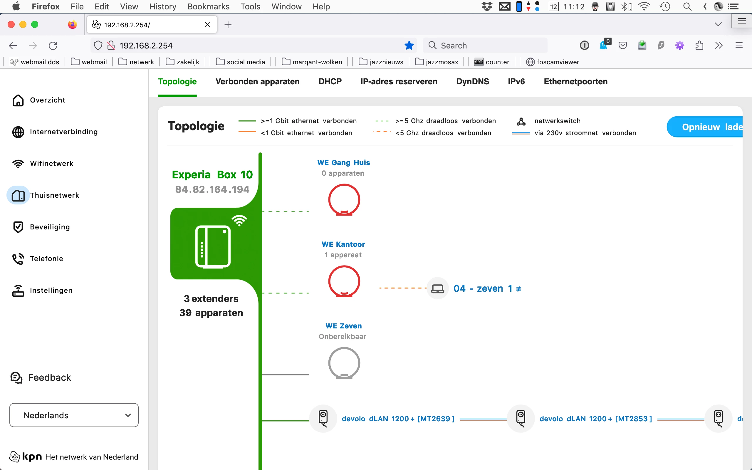

Een setje screenshots een paar minuten na elkaar. In eerste instantie gaat alles goed en verbinden de superwifi’s keurig met het modem en met elkaar. Maar na een paar minuten loopt alles vast, het lijkt of de superwifi’s gaan proberen met het modem te koppelen, zonder succes want ze staan daarvoor te ver weg. Dit is een eeuwenoud probleem met de superwifi’s, waar ik door de instellingen op de superwifi’s te wijzigen redelijk een oplossing voor had gevonden, instellingen waar ik nu dus niet meer bij kan. Heren van de KPN, als je de apparatuur alles automatisch wilt laten doen, zonder tussenkomst van de gebruiker, zorg dan ook dat ze dat kunnen !!!!
