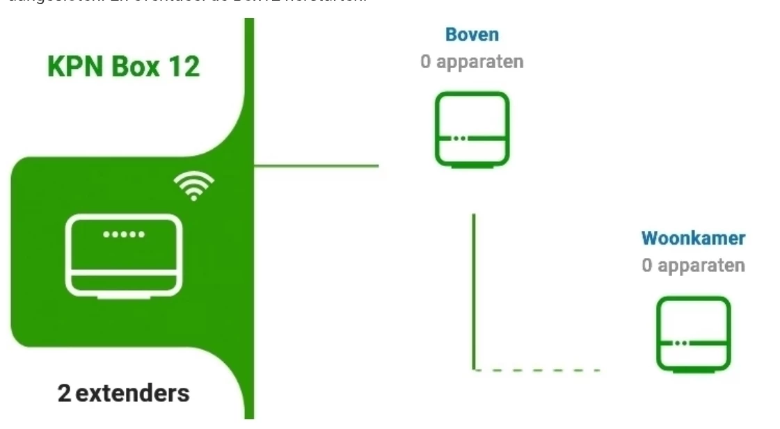

De versie die op jouw ExperiaWifi staat achterhalen hangt er vanaf of deze in de topologie van jouw box 12 staan. Dan kan je de software versie vinden door op de afbeelding hiervan te tikken.

In de beheerpagina van de box12 zou je de EW moeten zien bij mij heten ze boven en beneden.
Zie jij iets soortgelijk?

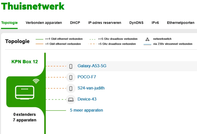

Kan je  via http://192.168.2.254/   bij de instellingen komen en dan eventueel bij de wifi instellingen het een en ander controleren? Deze update hoort niet dit gevolg te hebben.
  • September 8, 2025
Dit is wat ik te zien krijg
  • September 8, 2025
Vreemd als je op verbonden apparaten klikt zie je dan een apparaat wat de Experia Wifi kan zijn iets met Arcadyan?
Het lijkt alsof het apparaat niet bekabeld is verbonden.

Wat je zegt klopt     de wifi versterkers staan niet in de lijst....handmatig toevoegen lukt niet      , want hij kan ze niet vinden   wat nu

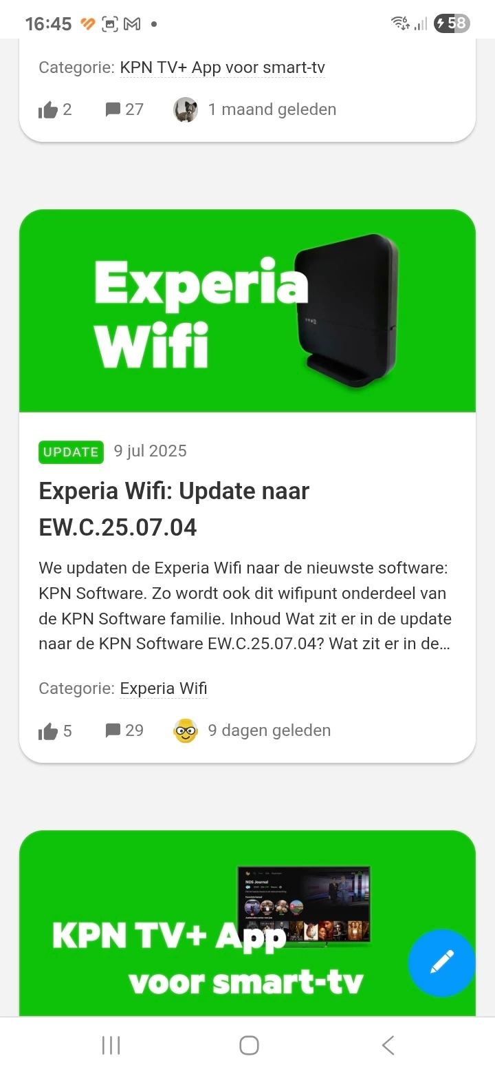

https://community.kpn.com/product-updates/experia-wifi-update-naar-ew-c-25-07-04-637449?postid=2149493#post2149493
Vanaf hier staan mijn ervaringen te lezen, na de updates, daarbij moet ik wel melden dat ik die met 04 op het eind nog niet heb.
