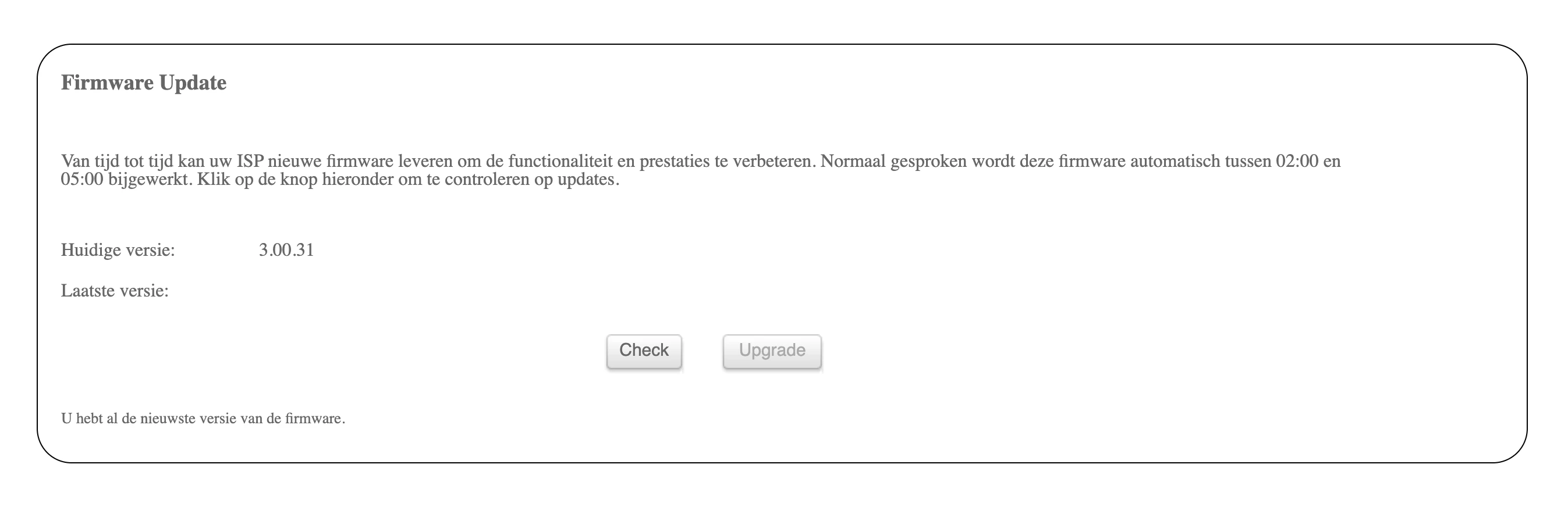

Wanneer ik de punten aan een KPN verbinding hang (KPN box V10) en ze handmatig probeer te updaten krijg ik de melding dat ze al op de laatste versie te zitten. Het enige is dat ze bekabeld zijn aangesloten op een mesh netwerk maar dit zou volgens mij niet uit moeten maken.
Helaas kan ik de superwifi punten niet de hele dag laten hangen maar alleen even handmatig proberen te updaten. In dat geval blijft de interface aangeven dat ik al de nieuwste versie van de firmware heb helaas. (Zie foto)

Werken de wifipunten? Dus kan je ermee 'het internet op'
Wat is de noodzaak voor de mesh functie kan/wil je ze niet bedraad aansluiten?
Is het vanwege het instel gemak?
  • June 15, 2025
Ja de wifipunten werken en hebben gewoon internet via de kpn verbinding. Vanwege redenen steek ik ze nu alleen bekabeld in een tp link mesh apparaat en kan ze op het moment niet direct bedraad aansluiten op de kpn box.
  • June 15, 2025
Het enige probleem is dus het niet samenwerken van de twee tweedehands punten met je bestaande superwifi.
Of bedoel je iets anders met het bestaande netwerk niet vinden? Het lijkt erop dat ze doen waar je ze voor hebt extra wifi toegangspunten. Dat de webgui afwijkt is voor het instellen onhandig verder eigenlijk niet. Voer handmatige de gewenste ssid en wachtwoord in en je bent klaar. Als ze binnen dezelfde ip bereik zitten heb je 1 netwerk.
Wat je nog even kan proberen is om de SuperWifi punten te resetten en toch kijken of ze rechtstreeks op de Experia Box aangesloten kunnen worden. Na een reset halen ze ook wel graag de nieuwste softwareversie op.
Welke firmwareversie heeft de V10 trouwens?
