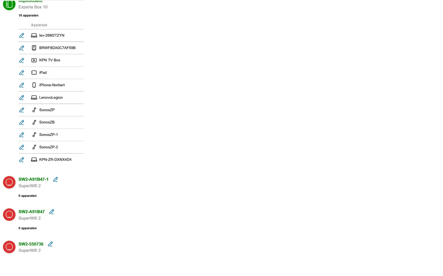

Ik heb 3 superwifi2 extenders. 1 in de meterkast bij de Experia 10 en 2 in de uithoeken van het huis. De extenders tonen een groen Led. Maar in de browser staan ze op rood en bij info staat dat ze niet gekopppeld zijn aan het thuisnetwerk. Vreemde is dat als ik met mijn telefoon rondloop ik in de uithoeken van het huis overal 3 streepjes wifi signaal heb. Als ik de extenders van de stroom haal zakt het signaal daar weg naar 2. Lijkt dus dat ze wel werken, maar waarom klopt het overzicht in de browser dan niet?  Factory reset en opnieuw instellen heb ik al geprobeerd.

Opnieuw opstarten van het thuisnetwerk  (dus geen reset) heeft  het opgelost.
(inloggen op modem, instellingen - systeem - herstart thuisnetwerk)
