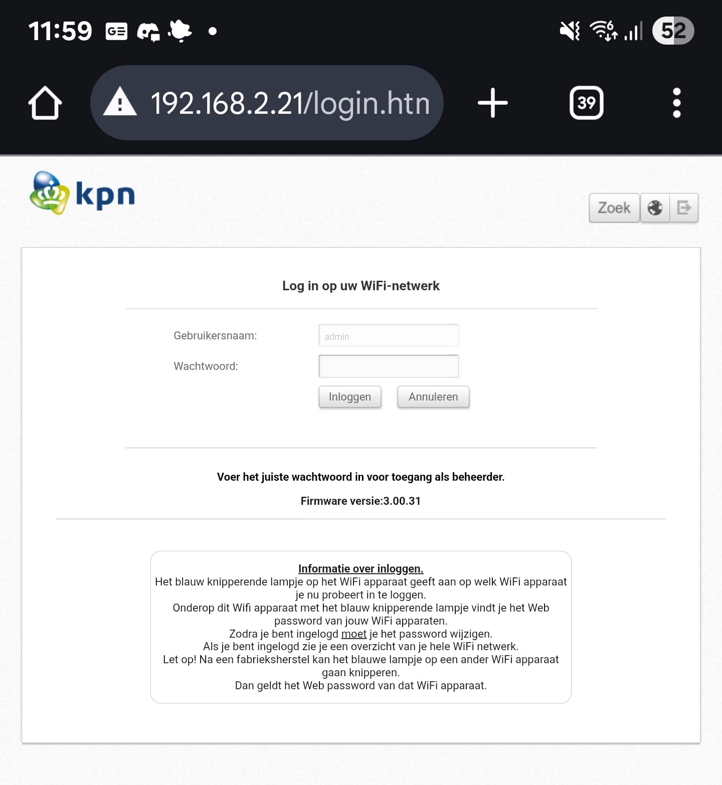

Ik heb er nu twee van de drie geprobeerd (fabrieksreset zonder aangesloten internetkabel, als hij paars lampje geeft internetkabel eraan), maar allebei blijven ze helaas hangen op versie 3.00.31
Lijkt hardnekkig probleem..Laat het voor de zekerheid nog een nachtje hangen (heb ik gisterenavond ook gedaan met de eerste, daar hielp het dus niet), misschien dat er toch nog een update komt

Geen verandering, blijven hangen op oude firmware

Ik had niks meer gehoord van een andere afdeling, dus niet meer ongekeken naar de punten. Zojuist ingelogd op modem en via daar doorgeklikt naar superwifipunten. Alle punten hebben nog steeds het oude inlogscherm (en dus oude software helaas)
