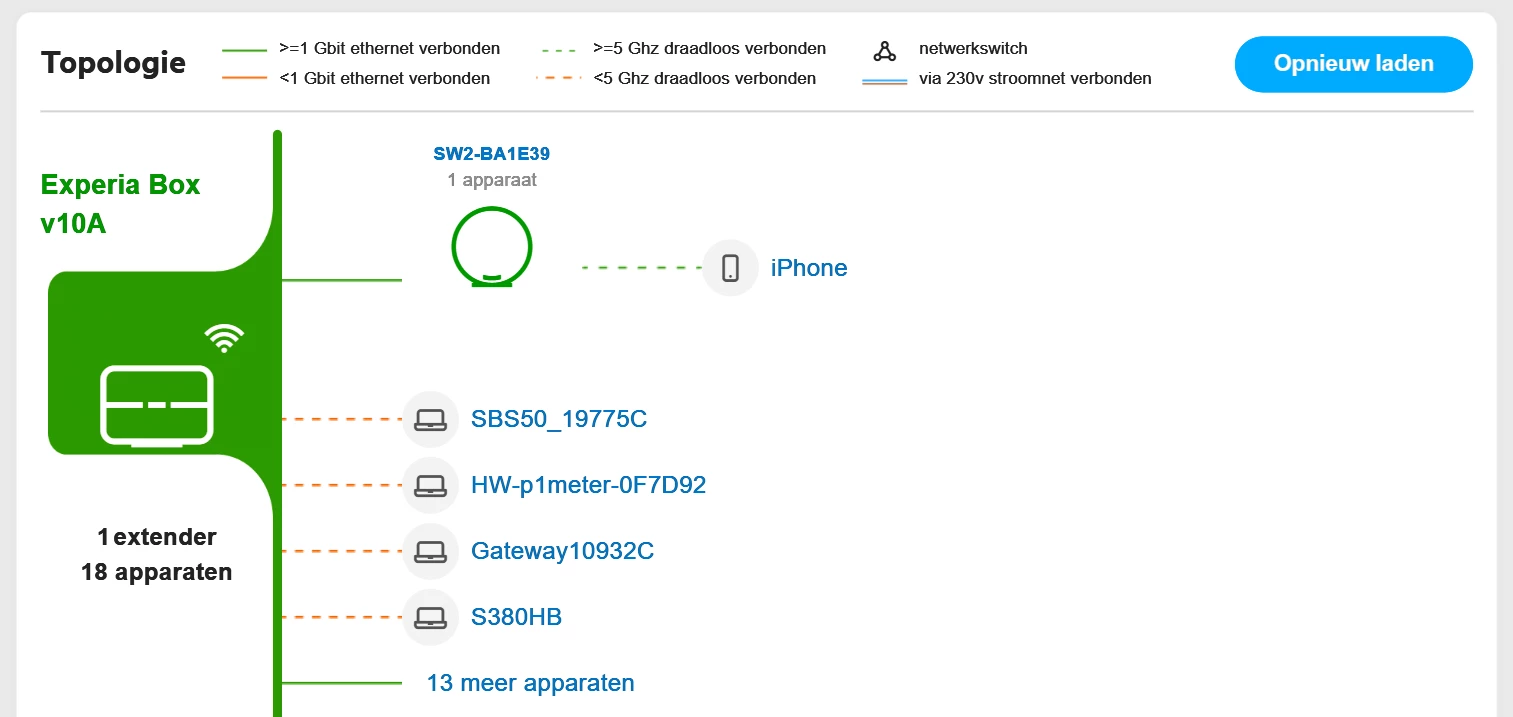

Overzicht van inlogscherm modem

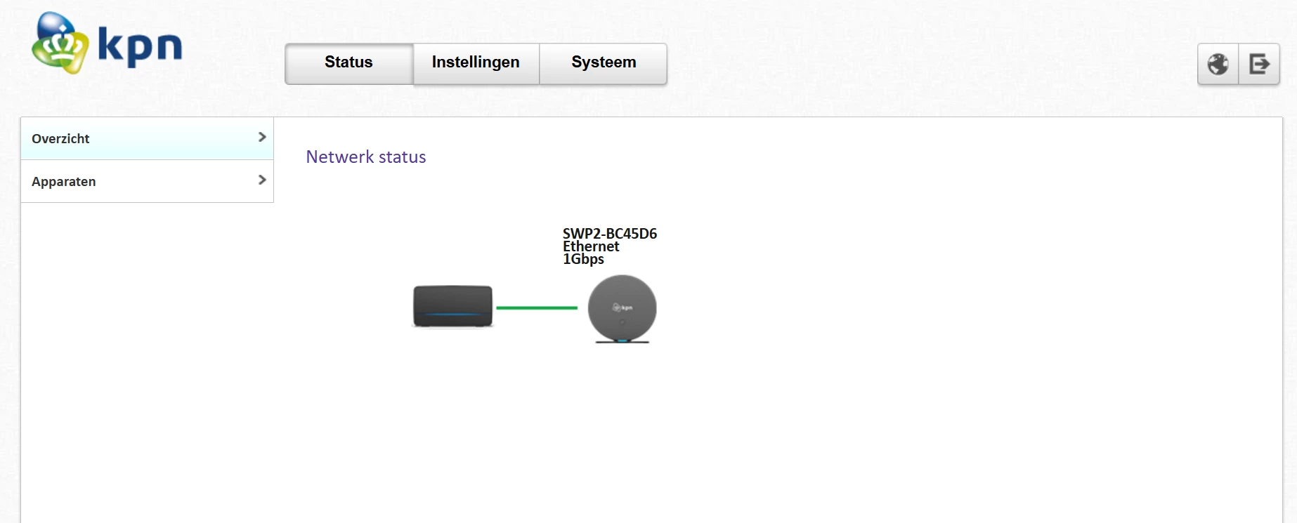

Het apparaat die niet als extender staat is ook te zien als los Wifi punt wanneer ik naar Wifi zoek met de naam van de extender. Het lijkt er dus een beetje op alsof de update hier niet goed is gegaan en dat dit ook met een reset niet opgelost kan worden. Ingelogd op het apparaat die niet als extender staat kom ik op het volgende scherm:
Overzicht als ik inlog via de webinterface op het ip-adres die staat onder apparaten in de modem.
Het SuperWifi2 punt die wel correct werkt (bedraad, niet zonder draad) heeft firmwareversie: SW2.C.25.05.08). Er is verder geen inlog mogelijk, en dat moet volgens mij ook, die kan ik enkel via opties instellen op WiFi5 of WiFi6 en die zie ik ook staan als Extender op het overzicht van de modem. Ik zie verder niet veel bijzonders hieraan, maar mogelijk is het normaal dat er eentje met de kabel moet zijn verbonden om te werken, al leek dat na de laatste handleiding niet meer nodig te zijn volgens https://www.kpn.com/internet/wifi-en-modems/experia-box-handleidingen?page=wi-fi-repeater-superwifi-2/aansluiten/start-installatie/p15_d27084_t8875,8881,8998,9002.

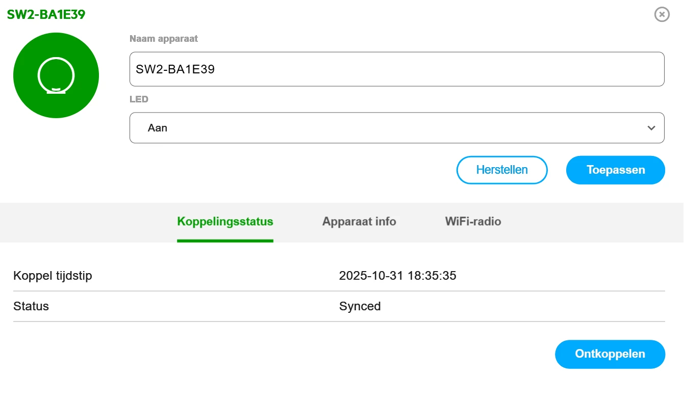

Dit is wat ik zie als ik op deze inlog (via de modem):
SuperWifi2 punt die (redelijk) lijkt te functioneren. Bedraad doet die exact wat ik verwacht, onbedraad doet die het helemaal niet.
