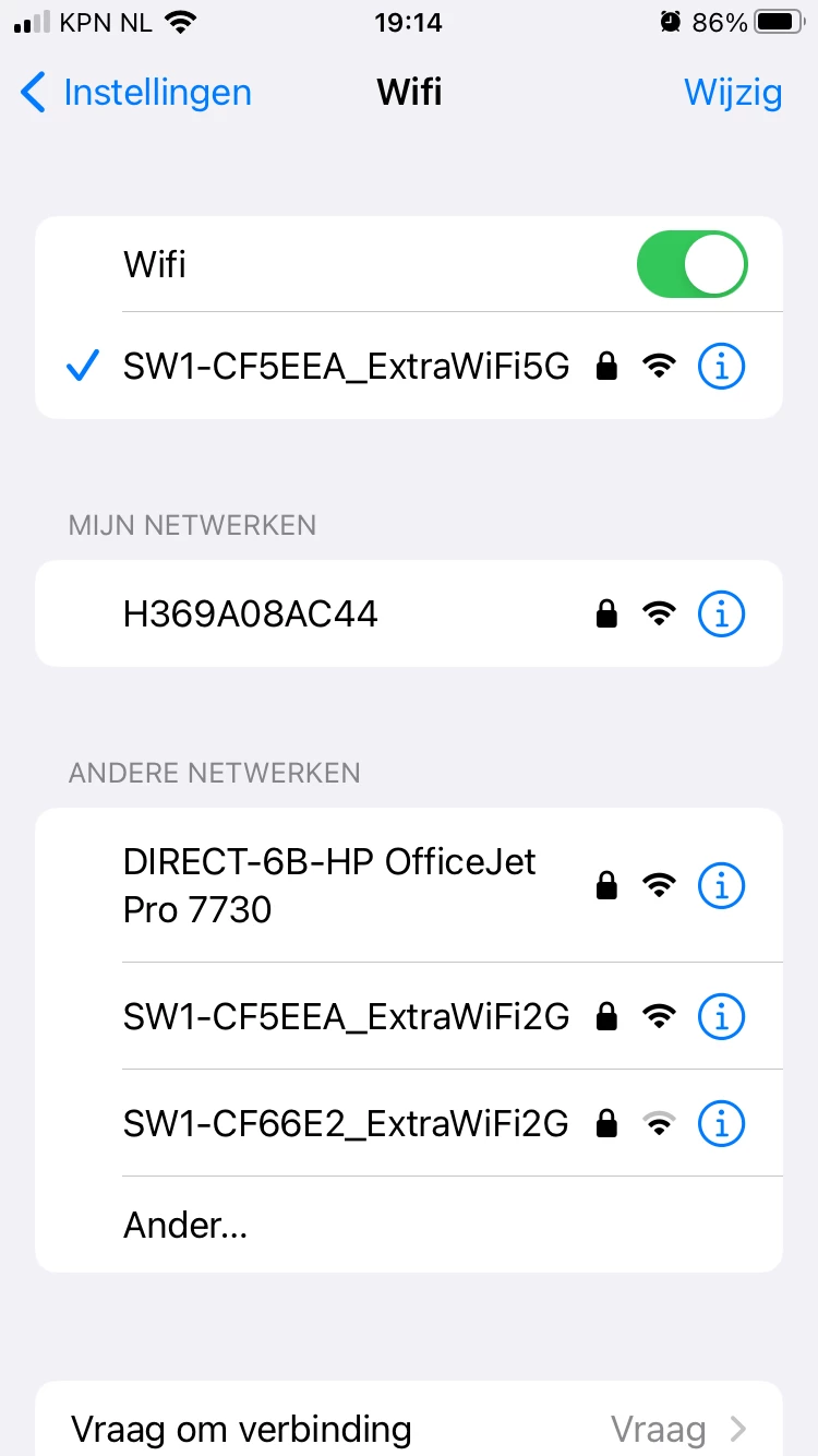

ik heb twee extra superwifi punten van KPN gekregen wil die aansluiten zodat ik ook in de garage goede ontvangst heb. Maar de nieuwe wifipunten aansluiten lukt niet. Ik heb ze terug gezet naar fabrieksinstellingen en bekabeld een nacht laten knipperen. Maar ze maken geen contact met mijn bestaande wifipunten. Ik heb vervolgens de oude wifipunten los gekoppeld en 1 nieuwe aangekoppeld dan wordt er wel contact gemaakt en met het wachtwoord achterop.Maar het tweede nieuwe punt maakt niet automatisch contact met het eerste wifipunt. Ik zie ze wel apart staan. zie foto 1.

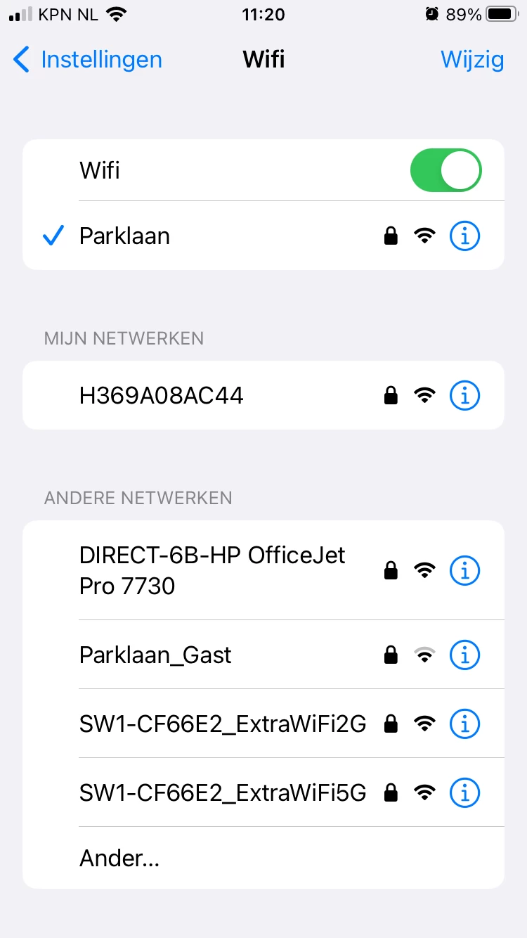

Als ik vervolgens weer mijn oude aansluit heb ik twee wifi netwerken naast elkaar (Parklaan en SW1). Ik wil ze natuurlijk gewoon op de bestaande aansluiten . Hoe doe ik dat? Groet Aleks
