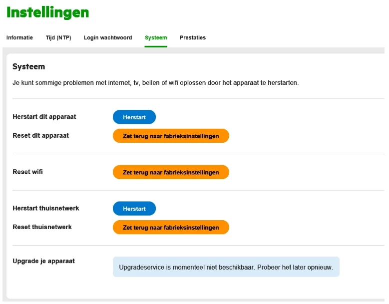

Dank voor de gegevens. Ik zie geen gekke dingen en kan dus niet plaatsen waarom het niet werkt. Ik wil toch voor de zekerheid weten of je deze stappen hebt uitgevoerd, inclusief het resetten van de modem:Ā
  1. Zet alle SuperWifi puntenĀ uit en verwijder eventuele ethernetkabels.
  2. Zet het eerste SuperWifi puntĀ aan en laat 'm helemaal opstarten.
  3. Reset dat eerste SuperWifi puntĀ (resetknopjeĀ ingedrukt houden totdat deze meerdere keren rood knippert) en laat 'm helemaal opstarten.Ā Na verloop van tijd zal het lampje paars gaan branden (fabrieksinstelling). Doordat er geen kabelverbinding is, kan dit SuperWifi puntĀ niet communiceren met andere SuperWifi puntenĀ en is dus geĆÆsoleerd.
  4. Herhaal stap 2 en 3 met het tweedeĀ SuperWifi puntĀ (en daarna voor elke aanvullend SuperWifi punt). Laat ook bij dit SuperWifi puntĀ de ethernetkabel er nog uit. Alle SuperWifi punten hebben nu een paars lampje.
  5. Reset nu het KPN modem (resetknopje ingedrukt houden totdat alles gaat knipperen). Laat deze weer helemaal opstarten (geef het 15Ā minuten).Ā
  6. Sluit nu het eersteĀ SuperWifi punt aan op het modem met een ethernetkabel. Het SuperWifi punt zal zich nu installeren en koppelen aan het modem. Geef dit proces de tijd, laat de SuperWifi een half uur aangesloten. Als de installatie is gelukt dan brand het lampje groen. En zal bij het loskoppelen van de ethernetkabel het lampje groen blijven branden (na 1-2 minuten rood branden).
  7. Herhaal stap 6 met de eventuele andere SuperWifi punten.
Zou je dit anders alsnog willen doen?Ā
