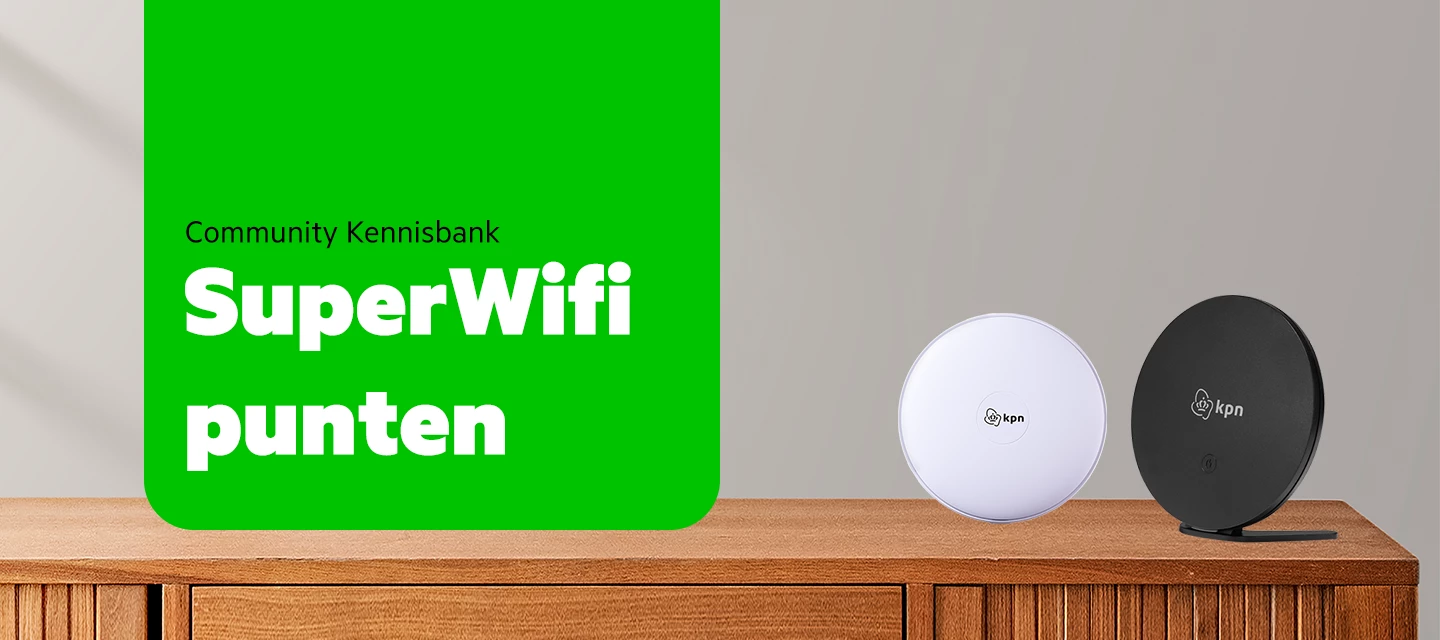

Met KPN SuperWifi creëer je, samen met het KPN modem, de Mijn KPN app en de KPN SuperWifi punten, overal in huis een betrouwbaar en snel wifinetwerk.
En dit zonder ethernetkabels door het hele huis te trekken. Met deze oplossing is het mogelijk om bijvoorbeeld met hoge wifisnelheden HD content zoals YouTube en Netflix te streamen, ook op zolder, zonder haperingen.
SuperWifi 1 (wit) en SuperWifi 2 (zwart)
