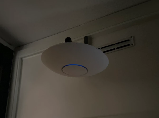

Ik heb een redelijk groot huis en heb 3 Unify UFO’s hebt opgehangen. Een foto van een creatie zie je hieronder. Een ophangbeugeltje zorgt ervoor dat deze buiten de meterkast zit.
UFO voor de meterkast.
