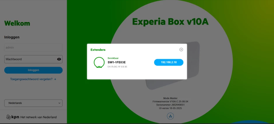

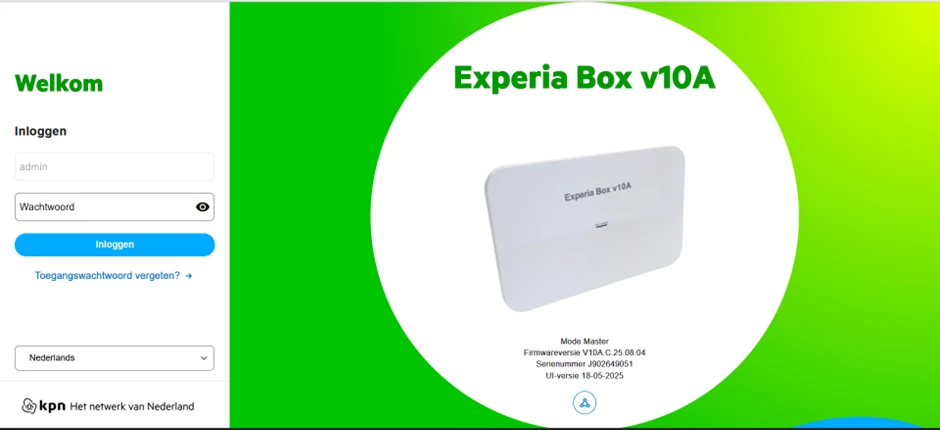

Update: een nacht de SW1 bekabeld aan het aan de v10A om zodoende ook de de laatste software update te laden. Ethernetkabel er uit en helaas na enkele minuten weer rood.
Ik kan ook niet bekijken welke firmware er op de SW1 staat, ik kom er niet bij. Maar wellicht doe ik iets fout. Ik prober de SW1 te benaderen via het IP adres van de SW1 zowel via de de blauwe link op de homepage van de router , als het IP adres direct in te geven:
Is er iemand die mij advies kan geven?
  • nov 25, 2025 7:46 a.m. UTC
Dan staat er al een nieuwe versie van de nieuwe KPN firmware op. Die heeft geen webinterface meer.
Waardoor je dus niets meer kan controleren en je geen flauw idee hebt wat er gebeurt. Welke firmware er bijvoorbeeld op staat, dat is zo een mysterie.

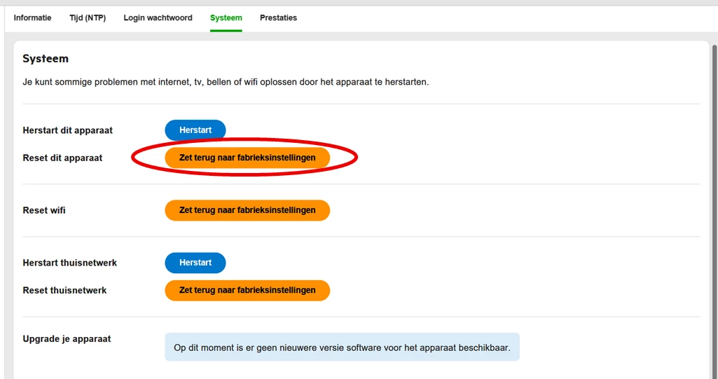

Heb je de Experiabox ook al eens gereset naar fabrieksinstellingen?
  • nov 26, 2025 4:35 p.m. UTC
Ben ik niet zeker van. Ga ik morgen proberen.

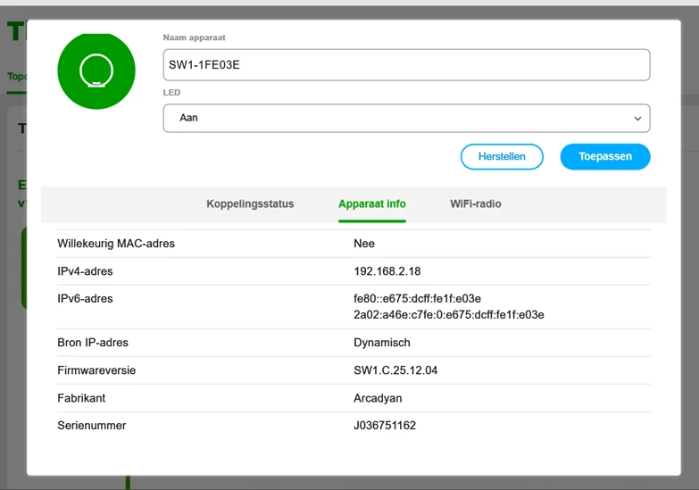

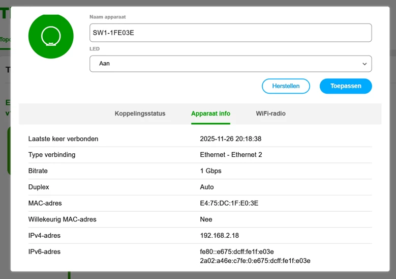

  • nov 26, 2025 5:52 p.m. UTC
Als je inlogt op het modem kun je vanuit de topologie op een SW klikken en dan zie je onder apparaat info de firmwareversie.
  • nov 26, 2025 7:27 p.m. UTC
Ik krijg niet meer dan dit te zien onder apparaat info:
Leen59
  • nov 26, 2025 7:44 p.m. UTC
Iets naar beneden scrollen?
  • nov 26, 2025 7:48 p.m. UTC
oeps (ging niet met de trackpad wel met de muis)
Leen59
  • nov 26, 2025 7:50 p.m. UTC
Je hebt dus de nieuwste versie.

Lijkt me wel. Zoniet dan het modem nogmaals herstarten.
Even voor de zekerheid, WiFi staat toch wel aan op het modem?
  • nov 26, 2025 8:16 p.m. UTC
Jazeker, blauwe lampje brandt. En met hersarten bedoel je stroom eraf en weer terug erop of terug naar fabrieksinstellingen?
Leen59
  • nov 26, 2025 8:19 p.m. UTC
Je kunt vanuit de interface een herstart of reset uitvoeren. Ik zou beginnen met een herstart en als dat niet helpt terug naar fabrieksinstellingen.
  • nov 26, 2025 8:20 p.m. UTC
Ga ik morgen doen, bedankt voor je hulp!

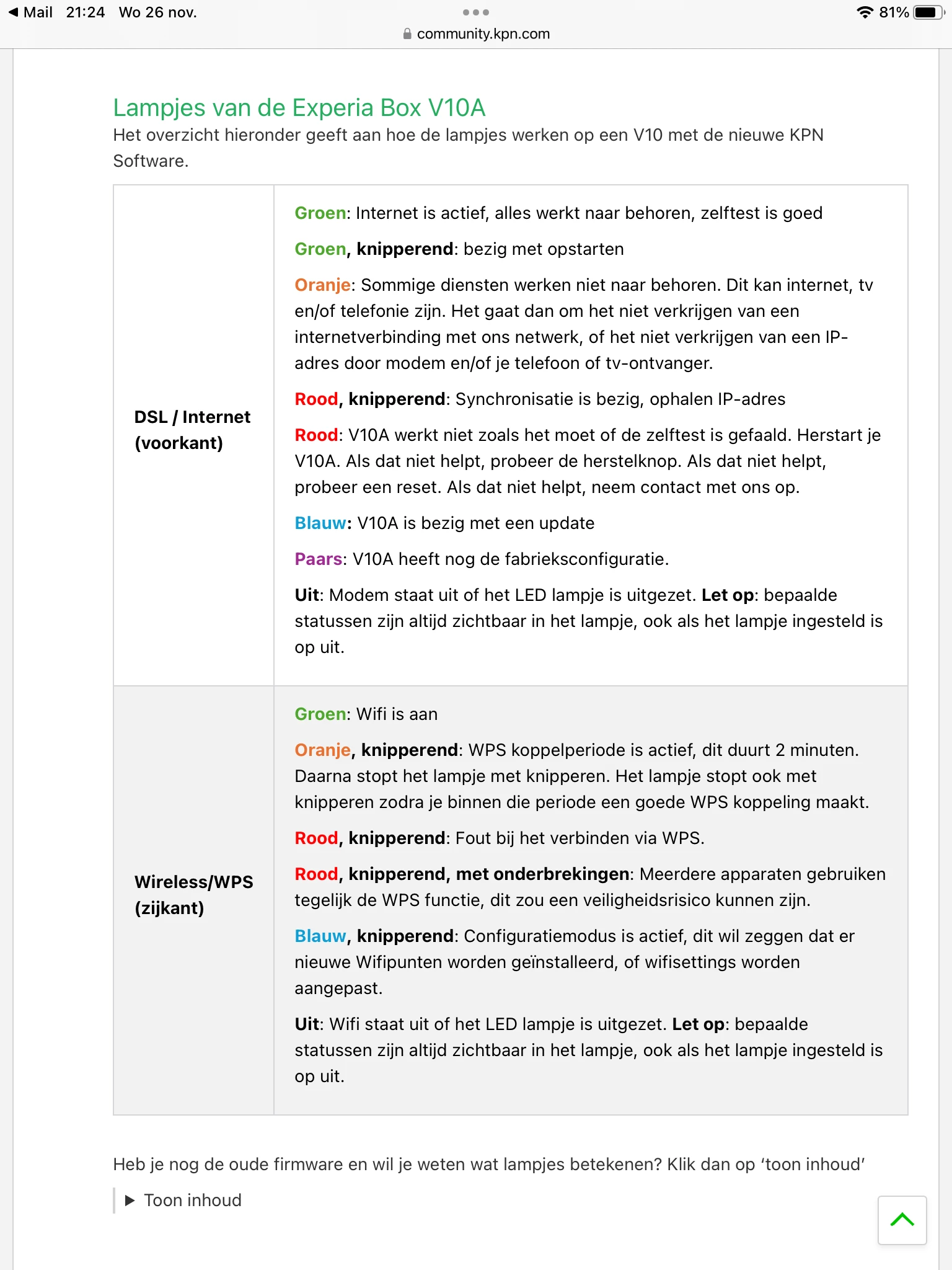

Kijk even naar de betekenis van de lampjes
Blauw betekent iets anders volgens mij.
  • nov 26, 2025 8:27 p.m. UTC
Nog een vraagje, de SW1 knipperde groen en is nu rood. Is er dan nog kans dat die vanzelf alsnog groen wordt?
  • nov 26, 2025 8:31 p.m. UTC
Aha, ik ben er nu ruim een week mee bezig. En ik heb niets anders gezien dat de Wireless/WPS aan de zijkant blauw is. Zou daar het probleem zitten?

Probeer maar terug naar fabrieksinstellingen, dan komt het ws wel goed. Het lijkt dat hij is blijven hangen in de update. Het kan ook zijn dat hij blauw brandt omdat je ingelogd bent.
  • nov 27, 2025 11:08 a.m. UTC
Update: Modem terug naar fabrieksinstellingen via modem interface:
Na de reset: WiFi werkt goed, alle draadloos verbonden apparaten maken verbinding. Laatste update staat op de modem. Wat wel opvalt is dat ondanks er de laatste software update op staat het lampje op de zijkant van de modem WiFi/WPS continue blauw brandt. Dit is de kleur van de goedwerkende WiFi met de “oude”software. Met de nieuwe software zou deze echter continue groen moeten zijn, volgens de informatie van KPN.
Daarna SW1 bekabeld aangesloten. Lampje SW1 wordt groen, is verbonden en te zien in de topologie van de modem als synced en heeft ook de laatste software update.
Daarna draadloos, SW1 lampje knippert groen en wordt vervolgens weer rood.
​@Thomas van KPN  ​@Leen59 : kom er maar in voor nieuwe tips. Ik weet het echt niet meer.

Het beste toch maar met de klantenservice bellen (0800-0402). Dat blauwe lampje is natuurlijk niet goed.

De Reset Thuisnetwerk kan ook nog een hoop helpen maar anders is bellen zeker geen slecht idee. Dit moet goed op te lossen zijn!
