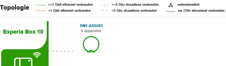

Na de update van mijn Experia 10 modem had ik problemen met een van mijn twee Superwifi 1 punten. Het bekabelde Superwifi 1 punt werkte nog goed, de andere was niet meer te zien in mijn thuisnetwerk. Ik heb nu de niet werkende Superwifi 1 gereset en bekabeld aangesloten, die werkt nu weer en is aangesloten op het modem. Echter zie ik dit apparaat  niet in de topologieplaat maar wel bij de verbonden apparaten als wifi-extender. Ik kan ook inloggen op dit apparaat via het getoonde IP adres en wachtwoord en zie dan dit apparaat verbonden met het modem bij de status.
Het andere apparaat zie ik nog wel als Superwifi 1 punt in de topologieplaat. Beide lampjes branden nu groen op de Superwifi punten, maar ik vraag mij af of het zo wel goed werkt. Ik had 2 Superwifi 1 punten verwacht in de topologieplaat, of zie ik dit verkeerd?

Er zijn nog wel wat probleempjes wat de topologie betreft. Daar wordt aan gewerkt. Waarschijnlijk werkt alles wel zoals het zou moeten. Althans bij mij werkt het allemaal ook al doet de topologie anders vermoeden.
  • okt 30, 2025 3:27 p.m. UTC
Betekent dat weer een upgrade van de software van het modem? Ik zie in de topologie alle apparaten onder de Experia 10 hangen en 1 Superwifi 1 punt, dat lijkt mij niet goed.

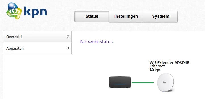

​@Arjan van KPN dat klopt inderdaad wat je zegt, ik kan nog inloggen op het IP adres van het Superwifi 1 punt wat ik nog zie in de topologie. De Superwifi 1 die ik nu als wifi-extender in de topologie zie (Verbonden apparaten) had ik via een reset opnieuw geïnstalleerd via de kabel naar het modem. Die werkt dus wel goed begrijp ik van je. Ik ga het opnieuw proberen en dan kijk ik hoe de topologie eruit ziet. Wat ik mijn nog wel afvraag, bij de oude configuratie zag je de apparaten die met een Superwifi punt waren gekoppeld, nu zie je dit niet meer, klopt dat?

Ik heb na een aantal uren wachten na de reset van het tweede Superwifi punt met koppelen aan het modem via de kabel nu helemaal geen Superwifi punten meer in mijn thuisnetwerk😫. Het punt wat gewerkt heeft staat nu als “Niet verbonden” in de lijst. Ik kan de punten weer omdraaien, maar dan heb ik nog steeds maar 1 zichtbaar Superwifi punt.
  • okt 31, 2025 5:49 p.m. UTC
Ik heb de Superwifi punten weer omgedraaid, nu zie ik weer dit Superwifi punt via de webinterface. Dit punt had ik dus helemaal gereset, en opnieuw geïnstalleerd. Dit punt hangt nu weer aan het modem via de kabel.
Dit Superwifi punt zie ik als WifiExtender-AD3D4B in de verbonden apparaten en hier kan ik dus nog steeds bij via de webinterface:
En dit is het andere Superwifi punt die in de topologie wordt getoond, ook deze heb ik gerest en opnieuw geïnstalleerd.
Hoe weet ik nu of alles goed werkt en hoe kan ik dit testen?

​@Arjan van KPN ik vraag mij nog af of alles nu werkt zoals de bedoeling is. Omdat ik de SW1 nog steeds als apart Superwifi punt zie en de andere (bekabelde) SW1 waar ik ook nog op kan inloggen, heb ik het vermoeden van niet. De bekabelde SW1 heb ik helemaal volgens het boekje gereset en opnieuw geïnstalleerd. Nu wel te zien als wifi-extender, maar nog steeds een webinterface waar ik op kan inloggen.
Ik bedoelde het eigenlijk andersom. De SuperWifi die je als WifiExtender ziet in het overzicht van ‘verbonden apparaten’ die heeft waarschijnlijk nog steeds de oude software. Die werkt nu niet meer goed samen in een mesh-netwerk met je andere KPN apparatuur. Als je 'm bekabeld aangesloten houdt, dan fungeert ie wel gewoon als Wifi versterker, maar apparaten kunnen niet meer makkelijk overgaan van het ene naar het andere Wifi punt.
Wat je wilt is dat beide SuperWifi punten in je topologie overzicht naar voren komen en dan kun je daar, normaal gesproken, ook zien welke apparaten ermee zijn verbonden.
Ik begrijp dat je al een reset hebt gedaan van die ‘WifiExtender’, maar zou je 'm nog eens kunnen resetten met de ethernetkabel erin? Dan zou die normaal gesproken na een uur aangesloten te hebben staan, moeten overgaan naar de KPN Software. Als dat niet gebeurt, dan kun je het beste even telefonisch contact zoeken. Dan kan er een storingsformulier voor je ingevuld worden en dan wordt het doorgezet naar een speciaal team. Zij nemen weer contact met jou op.

​@Arjan van KPN ik heb de installatie opnieuw uitgevoerd na een bekabelde reset, ik kom weer via mijn IP adres van de SW1 in de webinterface met het initiële wachtwoord en ik zie het apparaat niet als aparte SW1 in de topologie maar weer als wifi-extender bij de Verbonden apparaten. Ik denk dat het zo niet gaat lukken.
Als ik de webinterface nog probeer de firmware versie (1.00.22) handmatig te upgraden, krijg ik een melding dat de versie up to date is, maar dit zie ik in de systeemlog:
03.11.2025 16:34:05 HTTP-Can't connect to auto upgrade server.
03.11.2025 16:33:31 HTTP-Can't connect to auto upgrade server.
