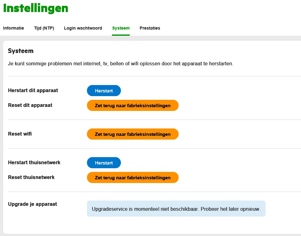

  • nov. 27, 2025 1:15 p.m. UTC
Hallo ​@Erik van KPN,
In de software status is nog niets veranderd.
Dus nog steeds 1 SW op de nieuwe versie en de rest op de oude. Ook de modem software is nog steeds niet bijgewerkt en staat nog op V10.C.25.08.03. De laatste restart was vannacht om 01:00 uur en sinds dat moment is de omgeving gelukkig stabiel.
Wel heb ik vanochtend alle SW1’s nog moeten uit en aanzetten om die weer in de synced modus te krijgen.
Via de webinterface is er geen upgrade optie beschikbaar in het modem:
Ook in de mijn KPN App is er geen upgrade mogelijkheid, alleen maar de optie om het modem te herstarten.
SW1's aan het modem hangen brengt geen nieuwe versie op dit moment, ik blijf dan op de huidige versie staan.
