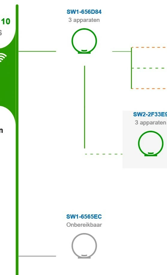

Helaas heeft het niet geholpen.
Heb de complete reset vaak al gedaan. En de wifi uitgezet op de modem zelf. Vanmorgen keek ik en…..

Te vroeg gejuicht? Vanmorgen stond de 1e bekabelde wifiversterker op rood en opnieuw opstarten van de versterker en ook het resetten van het modem door de herstelknop geven geen resultaat meer.
Dus nu nog maar eens een schone installatie proberen.

De topologie geeft nog niet alles goed weer, dus dit hoeft niet te betekenen dat het niet goed werkt. Of merk je ook problemen in de verbindingen zelf?

Laat de topologie (weergave in het modem) even voor wat het is. Deze klopt niet altijd en is dus ook niet leidend. Je geeft wel aan dat je nog problemen met het bereik hebt, hoe merk je dit?

Nou, ik zie eerst ip de wifiversterker een rood lampje branden. Daarna ging ik naar de topologie.
