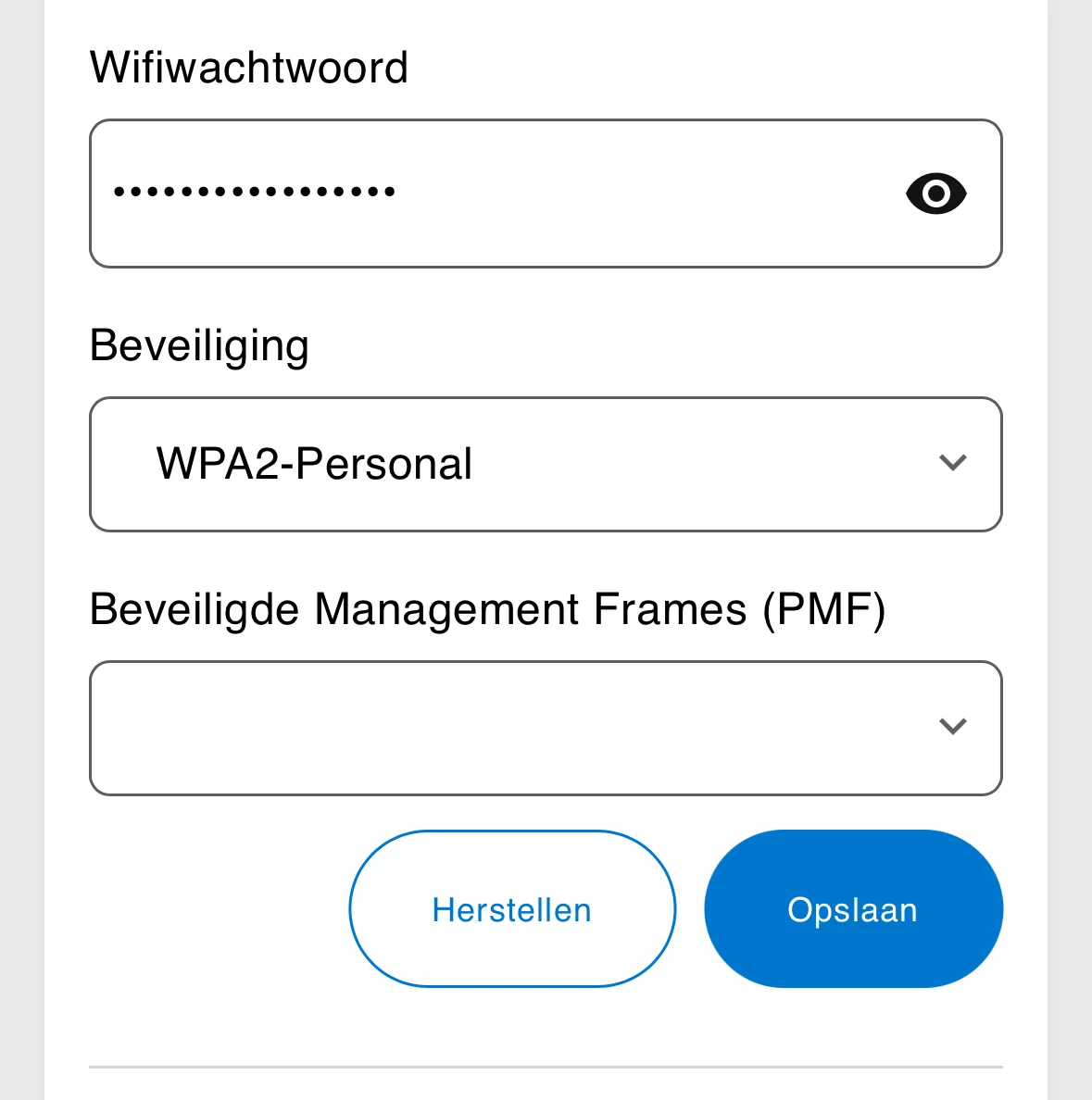

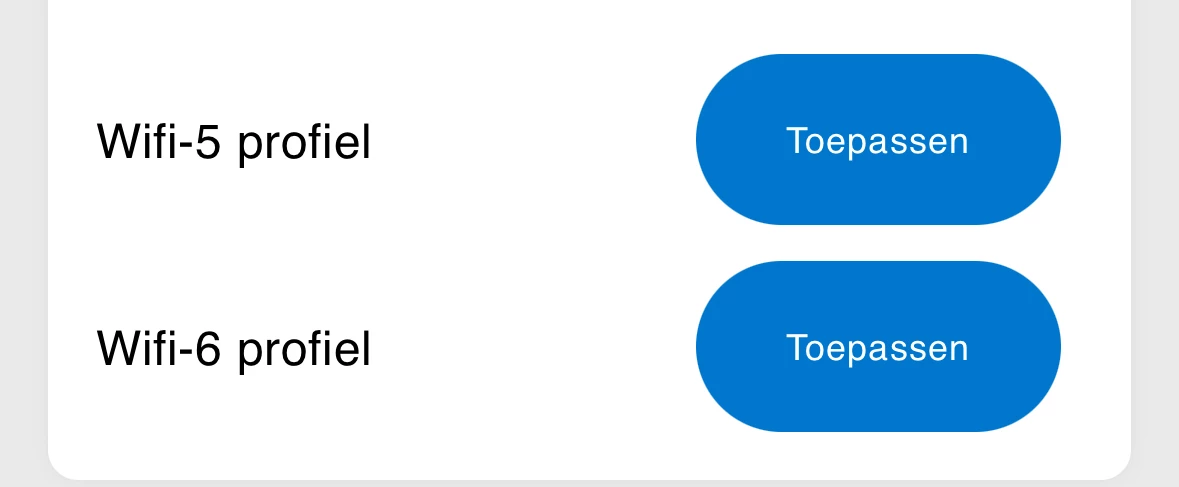

Gezien er wel wordt verbonden via de andere punten zou dit geen verschil mogen maken, maar een paar dingetjes om alles meer “compatible” te maken;
Kijk of de beveiliging op WPA2-Personal staat onder Wifi-Netwerk → Wifi-Netwerk.
Probeer het Wifi-5 profiel toe te passen onder Wifi-Netwerk → Wifi-Signaal en herstart eventueel de Super Wifi punten.
