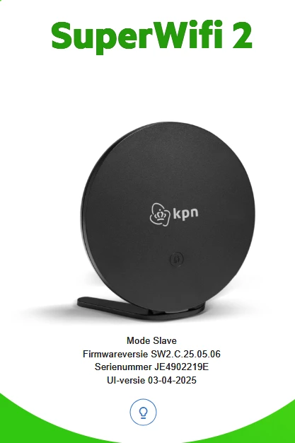

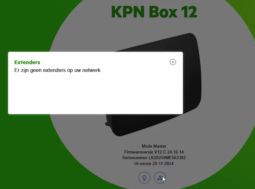

Inmiddels heb ik netjes nieuwe SW2 punten ontvangen. Helaas is het niet plug-and-play en krijg ik de wifi versterkers nog niet juist aangesloten.
De punten starten op en na verloop van tijd blijven ze groen knipperen, maar worden ze nooit constant groen. De punten zijn rechtstreeks bedraad verbonden met de modem. Op de inlog pagina van de modem staan ze niet vermeld.
Als ik inlog op de versterkers dan nemen ze de instellingen niet over van de modem en zenden ze met hun eigen SSID uit. Heb de punten al terug gezet naar fabrieksinstellingen, maar dat heeft niet geholpen. De punten staan ook in slave mode en de modem is master. Ik kan dus ook geen instellingen aanpassen via de web interface van de SW2 punten. De laatste firmware versie van de versterkers is geïnstalleerd.

Een paar dagen geleden zijn de SW2 punten bijgewerkt met de nieuwe firmware denk ik. Ze stonden altijd te knipperen en een paar dagen geleden zag ik dat ze nu constant groen branden.
Even gecheckt en inderdaad de versterkers zijn nu opgenomen in het WiFi netwerk en ze lijken naar behoren te werken.
Dus ik vermoed dat er vanuit KPN een update is geweest.
