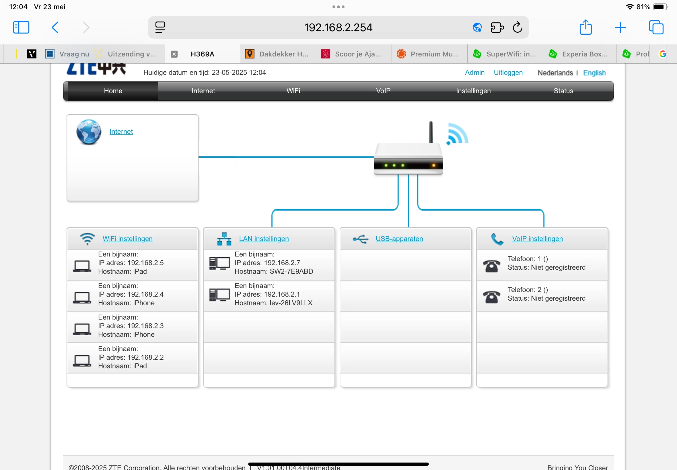

Vannacht is er geprobeerd een update voor mijn experiabox V10 te installeren. Ik denk dat dat niet is gelukt. De versie is nu nog steeds V1.01.00T04.4Intermediate.
Nu komen geen van mijn Superwifi versterkers in mijn experiabox (te zien in de Thuis app). Heb er nu een aangesloten en die is wel te zien in ZTE overzicht (zie foto).

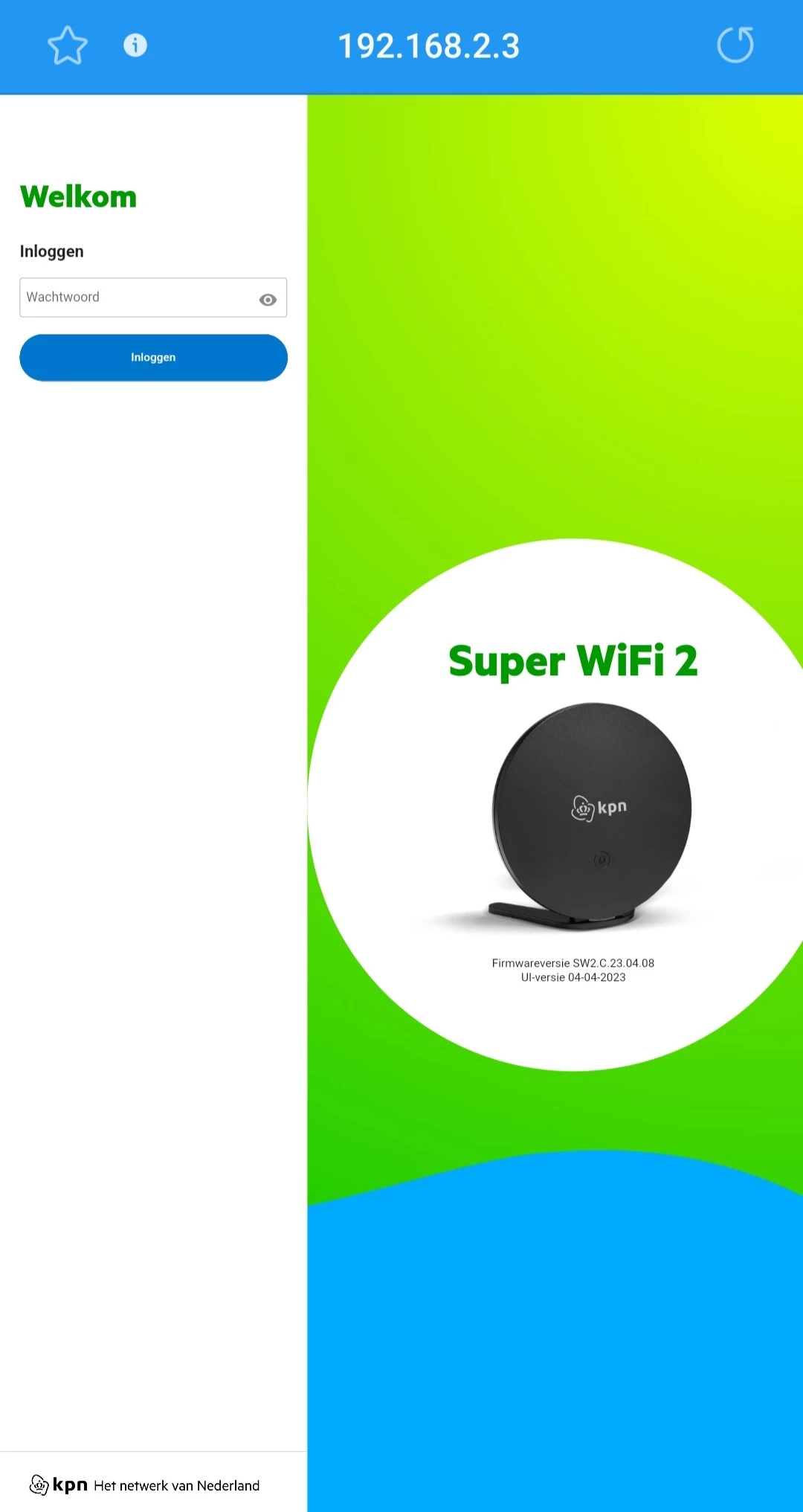

Als je naar http://192.168.2.7 toe gaat, wat zie je dan? Zoiets? Of ziet het er anders uit bij jou?
Ik ben inderdaad ook even benieuwd wat je ziet als je de webinterface van de SuperWifi 2 probeert te openen, ​@RobbertStokhuijzen.
Want, zoals Henk aangeeft, we doen updates naar de 04Intermediate versie. Maar we hebben ook afgelopen nacht een groep klanten gedaan voor een huishouden update van zowel de V10 als de SuperWifi 2.
En als jouw SuperWifi webinterface eruitziet zoals Marlon aangeeft, dan heb jij die update gehad. En dan is die update wel gelukt op je SuperWifi 2, maar niet op je modem. Waardoor ze op dit moment niet meer samenwerken.

Je zal wel een andere firmware versie zien staan. Die versie in mijn plaatje is antiek.

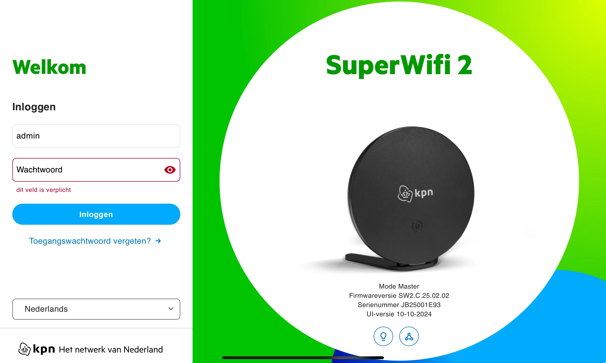

Ik zie op de foto dat SW2 als master staat, dat is niet de bedoeling. Het modem zou master moeten zijn, maar blijkbaar heeft die nog niet de nieuwe software. Probeer het modem eens naar fabrieksinstellingen te zetten, ms krijgt die dan de nieuwe software.

Als ik inlog krijg ik het volgende scherm, dus volgens mij ok dan?
Hierop inloggen. WiFi goed instellen. WiFi op Experiabox uitzetten. Klaar.

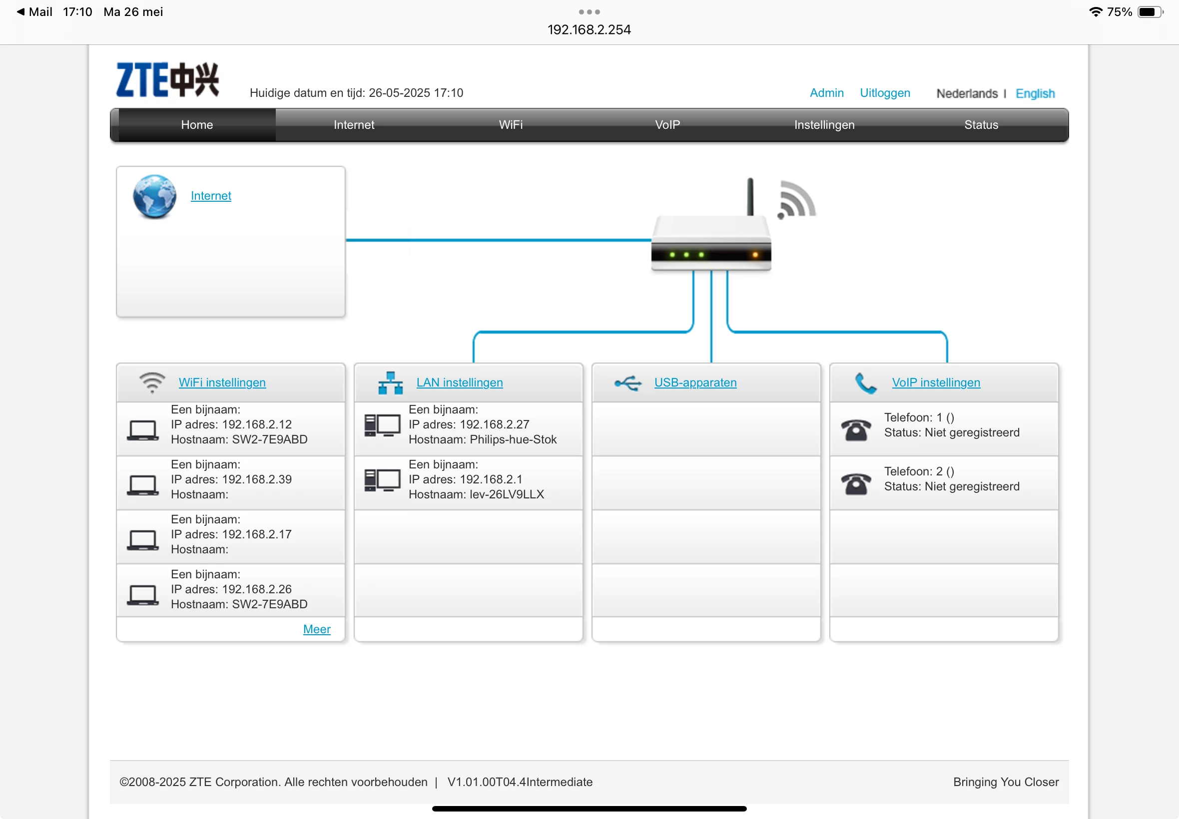

Hier ook nog een screenshot van home screen modem. Firmware is nog steeds intermediate. En je kan zie dat 3 SW2’s verbonden zijn met wifi experiabox (2 zijn te zien in het lijstje). De 4e, die via kabel in experiabox zit, kan ik nergens terugvinden.
