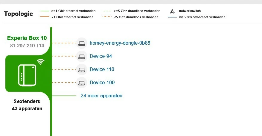

Hoi Thomas, ik heb gelijk maar de test uitgevoerd. Helaas zonder resultaat. Hieronder zie je de topo nadien en ja, de Superwifi punten hebben ruim een uur na de reset bedraad naast de expediabox gestaan direct aan gesloten op de expediabox. Daarna weer naar hun oude plek verhuist. In de KPN App staan ze beide online maar er zijn ook 'nul’ devices gekoppeld aan de 2 super wifi’s. In de topo van de expediabox staat ook weer dat ze niet succesvol zijn gekoppeld in tegenstelling tot de KPN app.

Remco bedankt voor je reactie: nog een update. Vandaag moest voor werkzaamheden aan mijn groepenkast ons huis kort spanningsloos. Het resultaat daarvan, de Superwifi punten zijn in de mijnKPN app nog wel zichtbaar maar er is geen device wat hier nog aan gekoppeld zit. Alleen de Expediabox zend nof een signaal uit met ongeveer de helft van mijn devices. De andere +/_ 25 devices ben ik weer de verbinding mee kwijt. Morgen zal ik de Superwifi weer proberen operationeel te krijgen door in software van de expediabox de WiFi uit en aan te zetten. Als het dan weer werkt weet ik 100% zeker dat er bugs zitten in de firmware van de Expediabox of/en de Superwifi 2 punten.
Ps de verbinding ben ik maanden terug ook kwijtgeraakt bij een spanning onderbreking in onze straat........
  • December 24, 2025
Update: net de Wifi in de Expediabox kort “UIT” en daarna weer “AAN” gezet en opgelost: De 2 Superwifi punten zijn weer zichtbaar in zowel de Mijn KPN app als de software van de Expediabox. Dit moet een bug zijn. Bij bv een spaning-onderbreking is de koppeling tussen de Expediabox en de Superwifipunten weg. Dan zet ik  kort de Wifi ‘uit’ en weer ‘aan’ en alles functioneert weer. Ik ben blij dat ik het zelf heb kunnen analiseren (en verhelpen!!) maar verwacht nu (re) actie vanuit KPN. Ingevoegd de printscreens van “voor” (Expediabox geen verbinding met Superwifi punten) en “na” mijn korte switch (uit<> aan wifi) opnieuw verbinding.
De onderste VOOR, de bovenste afbeelding NA
