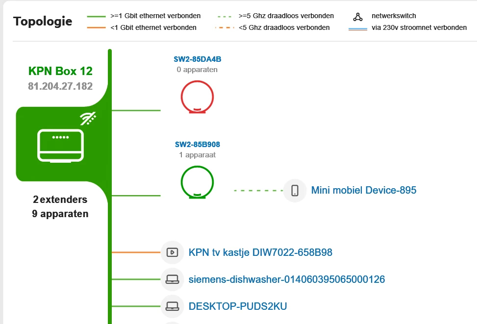

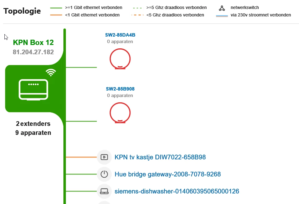

Exact zelfde probleem alles gedaan herstart fabrieks herstart modem herstart supper wifie volgens kpn protocol herstarten etc alles gedaan gaat soms paar dagen goed en dan liggen de spw2 er gewoon weer uit .

Alleen wifi valt weg en dan lijkt alle apparaten over te gaan naar de modem zelf .Ook al geprobeerd de wifi uit te zetten op de modem maar ook dat gaat paar dagen goed en dan ineens lijkt er iets automatisch te updaten dan zie je helemaal geen wifi2 meer  protocollen als alles resetten dan een voor een weer aansluiten met kabel half uur wachten etc. dan lijkt het te werken maar toch weer bakzijl.
Ook thuisnetwerk restarten met behoud van (geen fabrieks reset)
Eigenlijk alles gedaan wat door andere in ook al is geprobeerd in vele topics met zefde problemen beschreven

Verder als ik de topologie bekijk dan zijn ze bedraad aangesloten, klopt dat?
Als je het het hoofdscherm van je V12 opent , dan ze je foto van een v12 aan de rechter kant zal een rood lampje knipperen , als je daar op klikt dan kan je inloggen op desbetreffende sw2 punt , dan ga je naar instellingen, dan naar tabje systeem en dan herstart bij herstart dit apparaat.
Vervolgens kan je kijken of je V12 en je SW2 punten voor 2.4 ghz en 5. ghz op zelfde kanaal staan, want dat wil bedraad ook wel eens fout gaan.
Welke Software heb je draaien op de V12 en je SW2 punten?
  • April 14, 2026
Volgens KPN is het laatste software . Een sw2 is bedraad tweede draadloos maar de topologie geeft bedraad aan ook vreemd lamjes branden groen. Als ik wifi op modem uitzet gaat een sw2 draadloos aan?

Een is bedraad tweede is draadloos in tegenstelling tot wat topologie aangeeft dat op zich al is vreemd
En neen geen andere naam zie topologie en al die vragen daar blijf je van in een kringetje hangen en gaat maar door ik heb alles geprobeerd en er blijven maar dezelfde vragen en antwoorden komen helaas.
