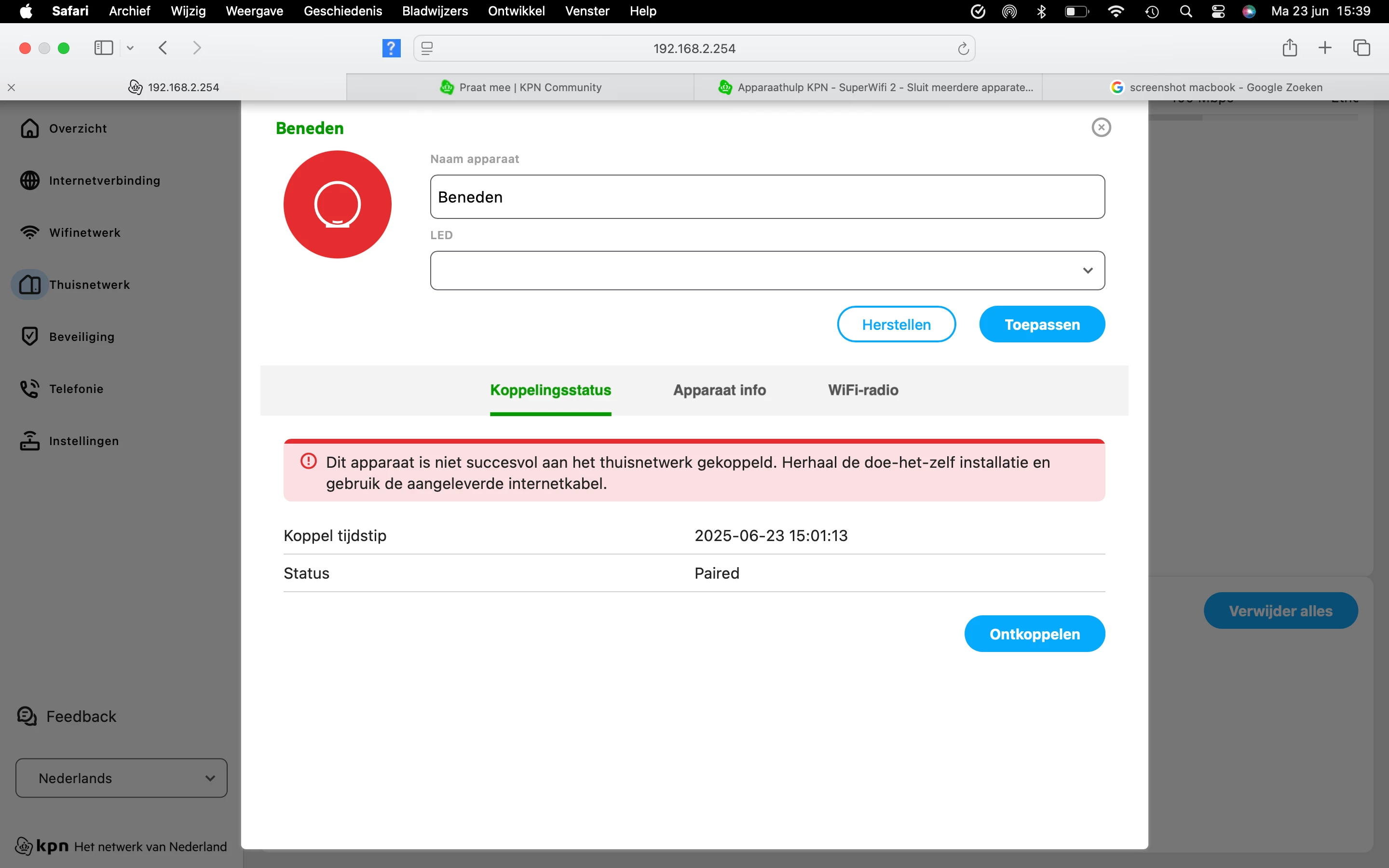

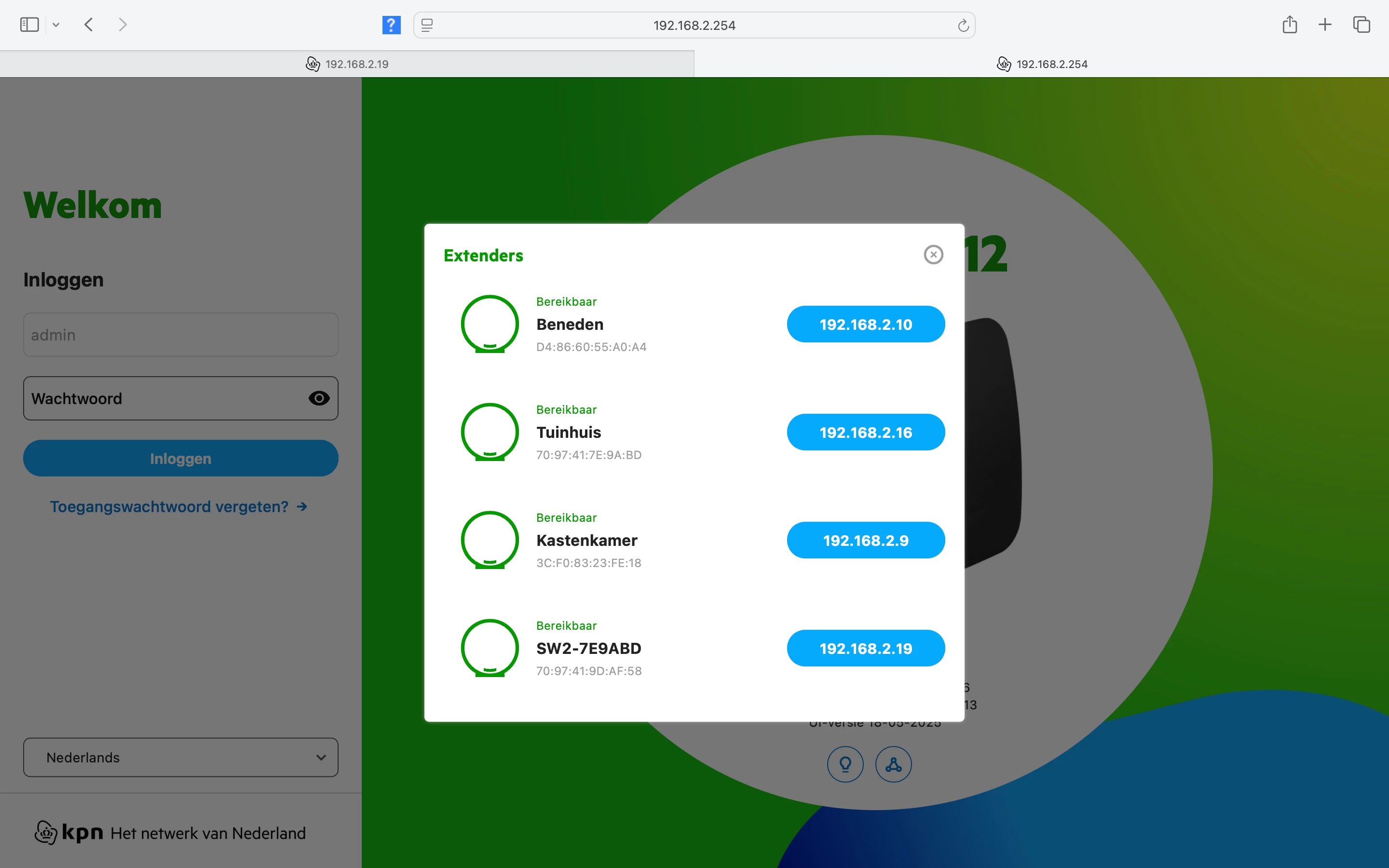

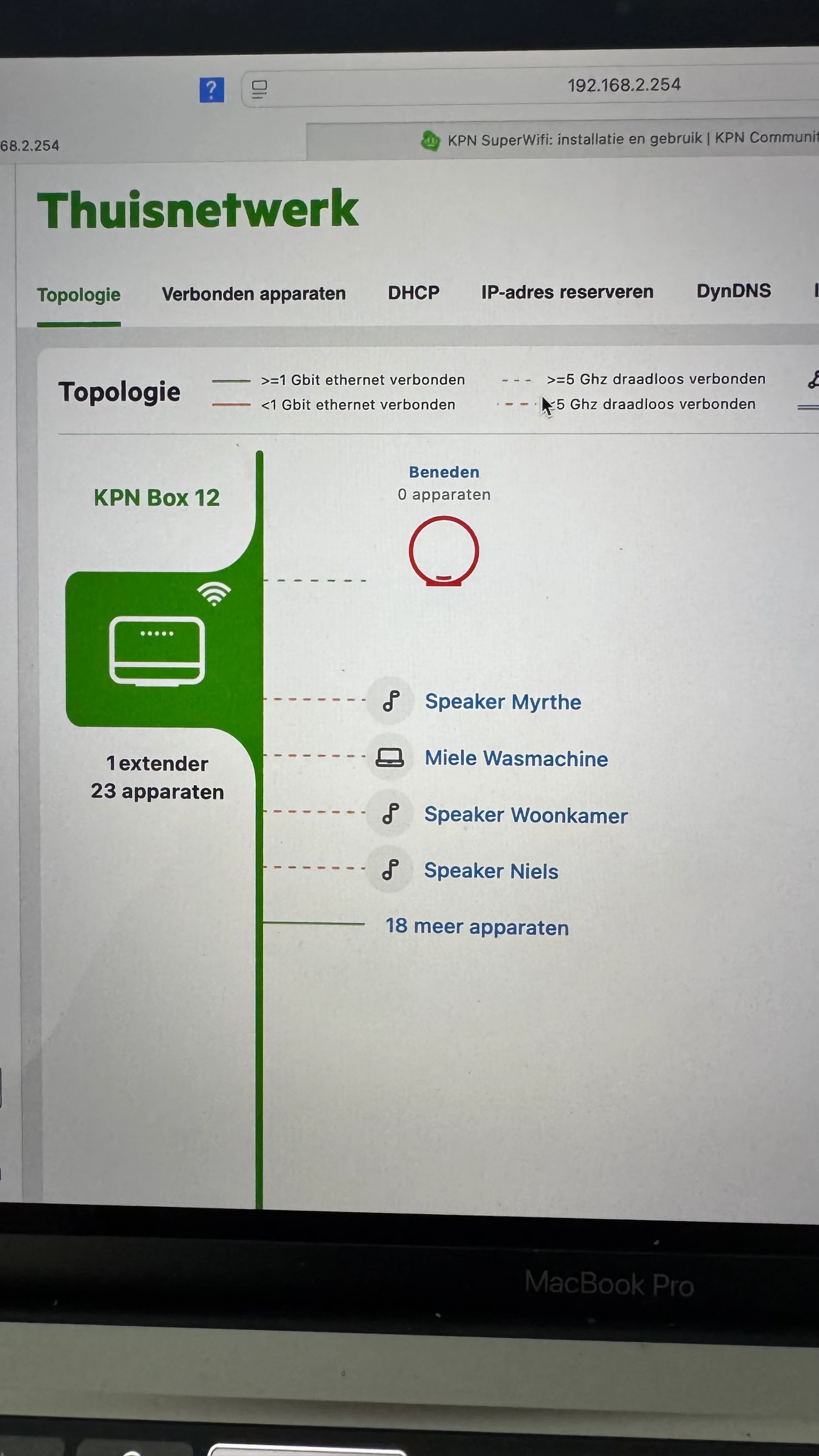

Nadat voor het weekend ik een update voor mijn V12 box kreeg, krijg ik mijn SW2 punten niet meer zichtbaar in de topologie. Heb de SW2 punten al gereset, maar ze blijven rood terugkomen in topologie. Ik heb wel het idee dat ze wel meedoen in de mesh, de ledjes zijn groen en KPN TV+ zegt dat ze verbonden is via ethernet. Is dit een fout in de KPN webinterface? Of zal ik toch aan een schone installatie moeten? Iets wat ik eigenlijk niet wil.
Firmware V12: V12.C.25.06.06
Firmware SW2: SW2.25.05.06

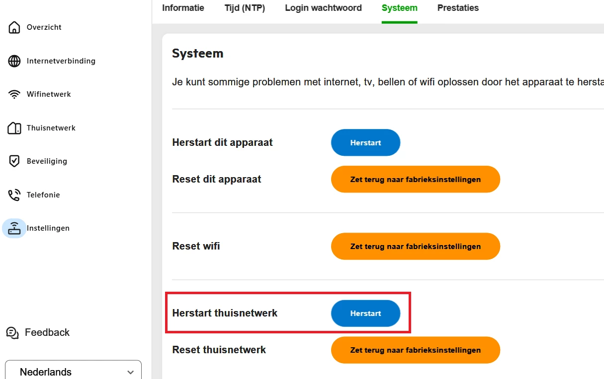

Ik heb het antwoord/oplossing gevonden. Herstart thuisnetwerk is de Magic Button😉. Ff wat meer tijd in het doorzoeken van de community levert dan het beste resultaat op.

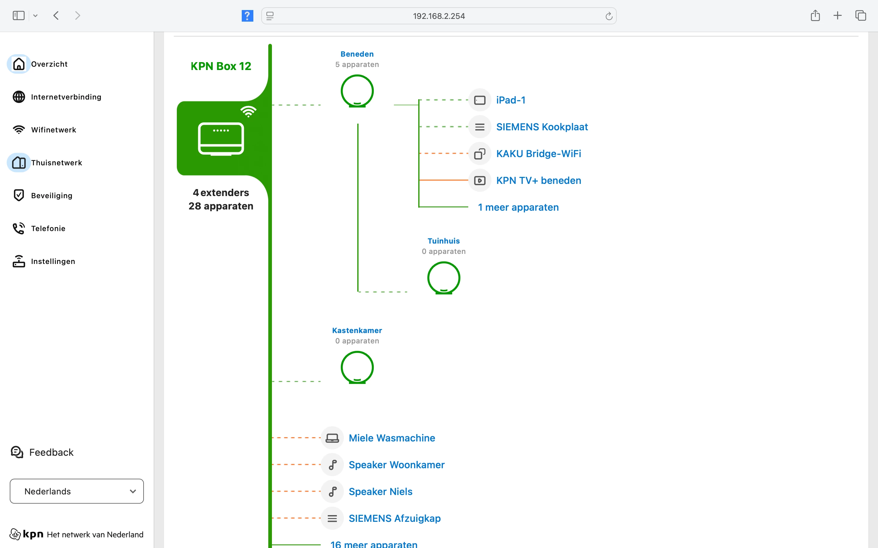

Helaas is het toch niet stabiel. De SW2’s verdwijnen toch uit de topologie en zelfs wordt af en toe ook de naam gereset naar de originele ipv die ik ze zelf gegeven had. Situatie nu is via beginscherm zijn de 4 SW2’s wel te zien door het modem, maar in de topologie mis ik er één. Daar staat wel 4 extenders en 28 apparaten. Mis er alleen 3 (2 aan die SW2-7E9ABD en 1 aan de kastenkamer alle 3 verbonden via LAN).
Denk dat ik het maar even met rust laat of iemand moet hier een oplossing hebben?
Ook werkt de topologie niet via de iPad.
