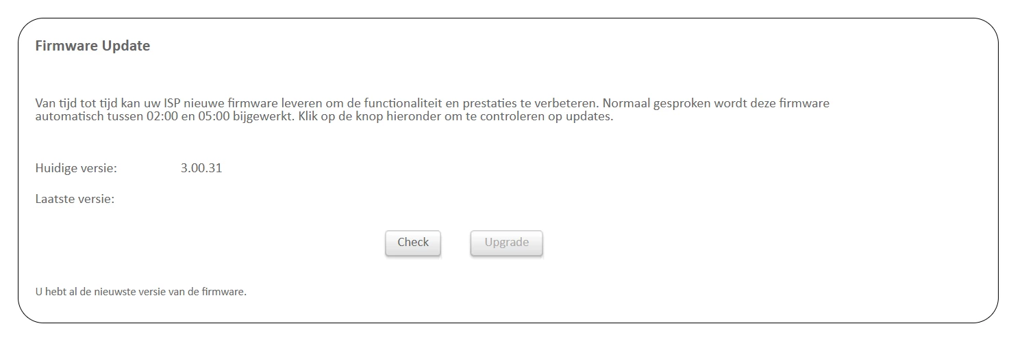

Hoe moet ik 1 SW2 updaten naar  de nieuwste versie Firmware. Het is bij deze SW2 niet te doen.
Wie kant het wel voor elkaar krijgen
Forum|alt.badge.img+5
  • sep 15, 2026 8:45 p.m. UTC
Helaas pindakaas, dat is de oude software en kpn is gestopt op 1-12026 met het bijwerken van de oude software.
